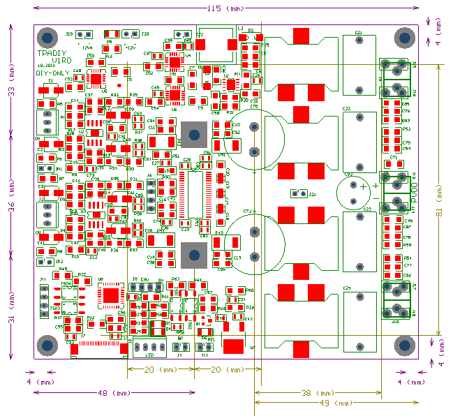

Le schéma au 25/10/2016 :
TPADIY Schematic.pdf
(53.26 Kio) Téléchargé 2354 fois

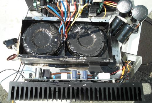

J'ai donc changé ce qu'il fallait, réglé les courants de repos câblé ... mais les transfo ronflent.
Alors, avoir un ampli hyper silencieux veut dire que lui même se taise. :rougefaché:
C'est pas du DC. Il me restait 3 sachets d'époxy d'encapsulation, périmés d'où l'idée de les utiliser.
Le premier : ok bien que j'en ai mis partout, ca a coulé. :berk1: , le second OK et le troisième ne veut rien entendre, reste liquide. :rougefaché:
J'ai donc maintenant un ampli qu'il faut bien tenir horizontalement.

t'aurais une référence pour la technique "d'expoyation" d'un torique ?
j'ai un pot d'epoxy R123 dont je ne fais rien, je pourrai tenter.
Re: Ampli Classe-D TPA3251D2
Messagepar thierryvalk » mer. 4 mai 2016 13:57
Qu'entend tu par "référence" ?
Attention que tous les epoxys ne sont pas bons, il faut qu'ils puissent dissiper la chaleur du transfo.
Une photo du chantier de l'horreur.
Messagepar alka » mer. 4 mai 2016 14:29
ca répond a ma question : on fait un coffrage et on coule. comme du béton avec des transfos en guise de grillage :mrgreen:
reste plus qu'a trouver un pot qui a la bonne taille pour mon transfo et un "kit"
