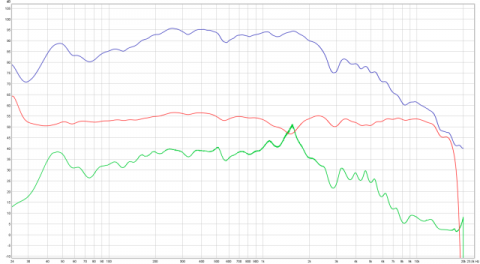

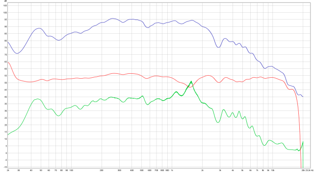

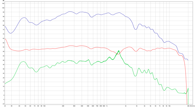

J'ai un peu joué avec DRCDesigner qui automatise un peu les fonctions de DRC.
Fonctionne, mais vraiment pas pratique et certains modes ont refusés de fonctionner.
Pour la mesure, manque le test de niveau et apparemment il sort à fond les manettes donc mon HP/ampli a bien saturé et limite pour le micro vu que là il donne tout de même la valeur peak mesurée.
Mais le principe fonctionne et gère les drivers ASIO.
Le fichier est du .pcm pas comestible, j'ai donc refait une mesure en REW pour avoir la courbe non corrigée.
J'ai ensuite suivit la procédure, on reçoit du .wav mais en float et REW demande du fixe, donc passage dans Audacity pour la conversion.
Voici les courbes dans REW:
En bleu la mesure, en vert la correction et en rouge du A/B après avoir inversé la courbe de correction.
Pas parfait du tout, mais vu le bruit lors de la mesure cela me parait normal .

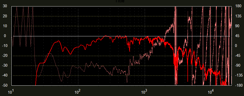

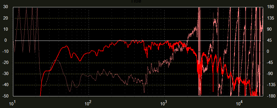

L'un des trucs pas pratique de DRC, c'est de ne rien afficher comme courbe.
J'ai donc repris le fichier .pcm qu'il a généré qui correspond à la mesure faite.
Voici le résultat qui semble correspondre, +- l'équivalent de la courbe bleue ci-dessus mais avec un niveau bien trop fort qui a dégradé le signal.
PS : Je ne travaille pas directement dans DStudio, donc l'affichage est légèrement différent que celui de DStudio.
Le fichier .pcm est très long, selon les fichiers, son centre serait à 2256388 sample avec une fréquence de 48K.
Vu que je veux la faire passer dans une FFT de 32768, j'ai pris 16384 avant le centre et 16384 après.
Je dis une bêtise ou j'ai fenêtré ? Et c'est du rectangulaire ou il faut faire une manip "plus propre" ?
Question subsidiaire, on fait comment du Smoothing ?
Je retourne au point 1/ faire un Sweep.
Un premier très court autour de 1kHz afin de pouvoir vérifier les niveaux.
Re: Correction/filtrage semi-automatisé en FIR
comme toujours t'avances a vitesse grand V !
oui t'as fenetré et a priori comme il ne doit rester que des miettes a une telle distance du pic, le type de fenetre ne doit rien changer.
aucun soft ne montre cette fameuse impulse ?
le smoothing tu peux demander a tcli, il en a parlé avec des moyens subtils
une manière "simple" c'est de l'interpolation linéaire. Cad les nouvelles valeurs d'amplitude et phase sont calculées de façon proportionnelle (=linéaire) Je suis pile en train de jouer avec ça dans excel pour autre chose. Quelle coincidence ! je peux te passer le code VB
exemple :
ton fichier trop détaillé a les Amp et Phase pour les fréquences
20,438
20,735
20,885
21,037
dans ton nouveau fichier smoothé tu va réduire et avoir besoin de nouvelles fréquences qui correspondent au découpage en 1/n octave que t'as choisi. (pour rappel les fréq au 1/octave c'est Fn = F0 * 2^(n/Octave))
mettons que t'aies besoin de l'amplitude a 21Hz
tu la calcules a partir de celle a 20,885 et 21,037 en adoptant pour l'amplitude la même proportion que 21 par rapport a 20,885 et 21,037
c'est une regle de trois.
exemple :
20,438
20,735
20,885
21,037
