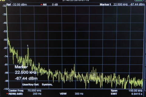

Un peu sceptique sur leurs performances j'ai réalisé quelques mesures.
Pour cela j'ai utilisé un analyseur de spectre qui correspond +- à une mesure en audio mais avec la possibilité de monter bien plus haut en fréquence.
Voici alimentation sur off, donc le bruit de l'analyseur dans son environnement.
Pour comparaison un adaptateur secteur de 5V 1A que j'utilise actuellement sur mon DSPiy chargé par une résistance de 5.4ohm.
Le petit module avec 2200µF et toujours la charge de 5.4ohm.

C'est bien mieux :
Testé power On et power off, rien à signaler, variation de charge en passant de pas de charge à 5.4ohm, bon en cherchant bien on voit un petit creux à l'oscillo, mais rien de bien inquiétant.
