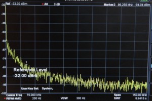

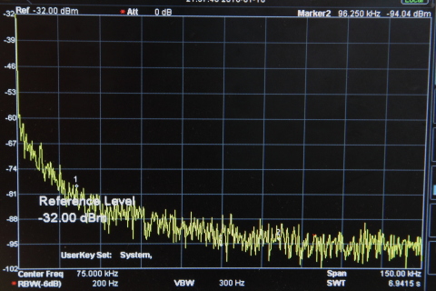

Voici alimentation sur off, donc le bruit de l'analyseur dans son environnement.

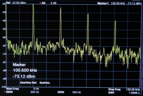

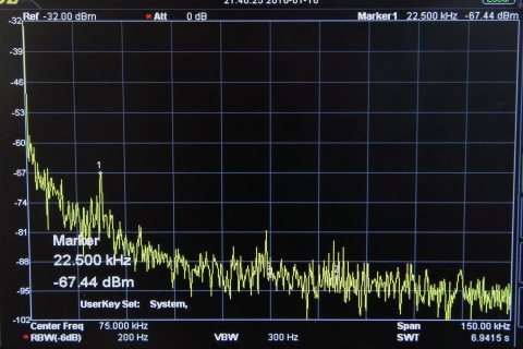

Pour comparaison un adaptateur secteur de 5V 1A que j'utilise actuellement sur mon DSPiy chargé par une résistance de 5.4ohm.

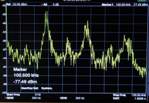

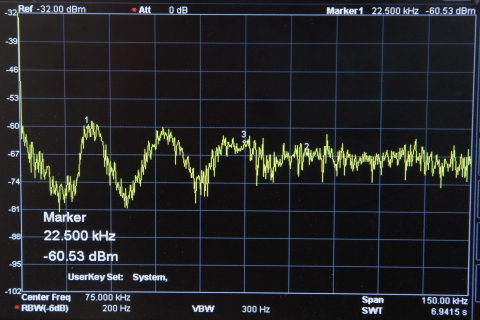

Le petit module avec 2200µF et toujours la charge de 5.4ohm.
A noter que la datasheet du module recommande un filtre en entrée, ce qui est certainement bien pour le CE, mais pas certain que l’influence sur la sortie soit grande.
Et je n'ai pas sous la main ce type de filtre.
Par contre j'ai rajouté une self de mode commun en sortie de 2*3.3mH Schaffner RN112-1,5/02 pas bien grosse.
C'est bien mieux :

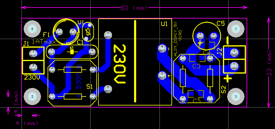

Mise à jour du 08/02/2016
Le schéma :
Le PCB : ( me contacter pour les fichiers Gerber)
La liste des composants (a vérifier )

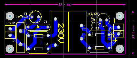

Messagepar thierryvalk » sam. 16 janv. 2016 15:22

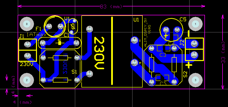

Voici ce que pourrait donner le PCB avec filtre en entrée et sortie.
92*33mm donc pas si petit au final.

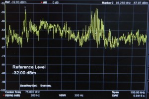

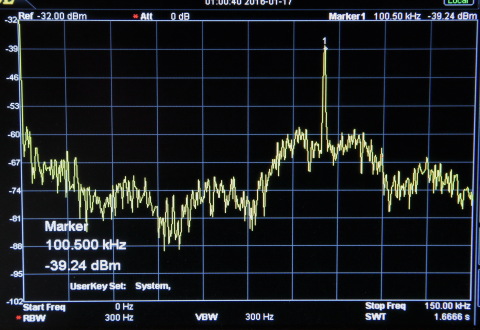

j'ai coupé un cable USB et fait quelques tests sur des chargeurs qui trainent chez moi.
Donc toujours avec une charge de 5.4 ohm.
Ipad (10W USB POWER ADPATERA1357) :
Lenovo (PA-1100-17MU) :
Samsung (travel adapter ETA0U83EWE):
Sony (EP880) :
Pas mal de différences et la pomme la plus propre. :]

je sais pas bien lire ces mesures.
C'est comme si tu mesurais en sortie de DAC avec REW.
A la place d'une FFT c'est un balayage, mais le résultat est similaire.
Ici l'échelle des fréquences est linéaire et j'ai sélectionné de 0 à 150kHz tout en sachant que l'analyseur à une bande passante qui commence à 9kHz.
On peut sélectionner une échelle en Y en Vrms ou Vpp, mais les dB sont plus pratiques vu que toi même parle :
TPS7A47 du DSpiy ont un ripple rejection > 55dB de 10Hz a 10MHz,
A l'oscillo, tu as un signal dont détermine la fréquence via la base de temps de l'oscillo, mais pas beaucoup d'infos sur ce que va générer comme harmoniques par exemple ce signal.
Et bien sur que les régulateurs savent vivre avec "un mauvais" signal d'alimentation, mais c'est pas une raison car vu sous un autre angle ils n'ont QUE 55dB de réjection.
