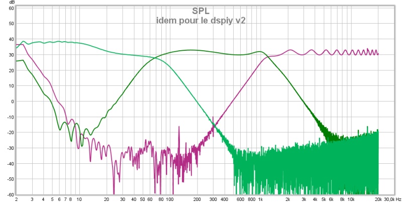

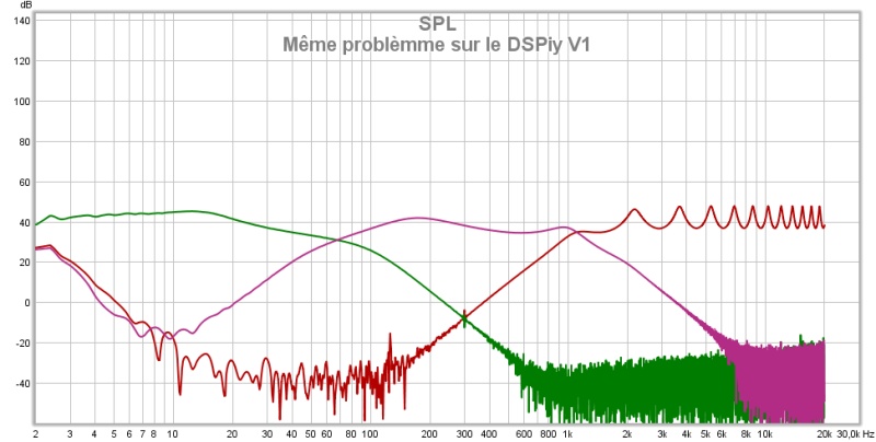

J'ai utilisé REW et 2 cordons jack stéréo (line in et line out) pour relier mon PC portable aux DSpiy, j'ai lancé des sweeps de 10 hz à 20Khz j'ai désactivé tous les EQ et j'ai relevé les courbes sur le V2 c'est pas mal, sur le V1 j'ai une dans les extrêmes grave (si je monte un peu trop le volume du DSpiy V1 la sortie low DSPiy s'emballe et reste un moment dans le rouge ??? comme si s'accumulaient des charges en DC sur l'étage d'entré de line in). Pour la sortie mid du dspiy V1 sans EQ c'est comme si ils étaient là (courbe pas plate et remonté à la FC haute). Pour le high du DSpiy V1 j'ai pas d'ondulation que je retrouve en moins intense sur le V2.
J'ai utilisé des filtres LR24, les ondulation en high sont pire en BT24.

rien n'est normal sur tes mesures. tout ce bruit (40dB d'amplitude !!!) , ces ondulations sur les aigus, ces bosses en pleine bande passante.
le systeme de mesure est fiable ?
Une mesure en loopback de la carte son seule ?

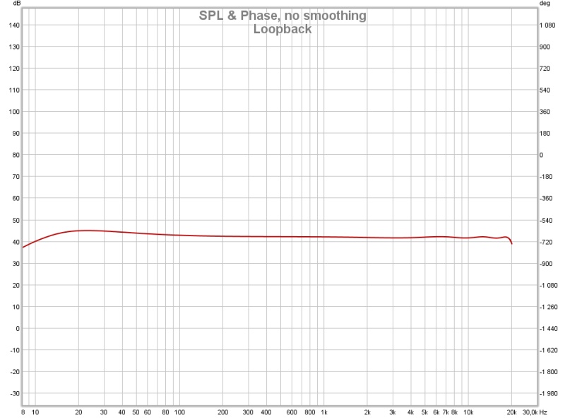

C'est un ancien portable avec une line in. Je suis avec une alim secteur mais peut aussi être sur batterie (c'est un vieux dual core centrino sous XP).
En Loopback ça donne ça,une légère bosse dans le bas :

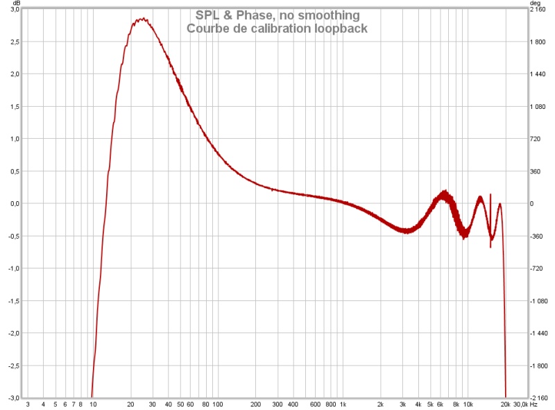

Tu peux créer un fichier de calibration, dans la première page (onglet) des préférences de REW, ainsi, ta courbe en loopback sera parfaitement plate.
Ce sera un bon début!

j'allais le dire pour la calibration. Avec une échelle plus précise, cette entrée a l'air bien montante en dessous de 80Hz
Ca fait longtemps qu'on n'en fait plus des entrées lignes sur les portables et c'est bien dommage.
Tiens, profite que tu es en loopback pour mesurer la disto de ta carte son aussi.
j'allais le dire pour la calibration. Avec une échelle plus précise, cette entrée a l'air bien montante en dessous de 80HzCa fait longtemps qu'on n'en fait plus des entrées lignes sur les portables et c'est bien dommage.

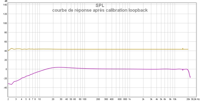

Bon il va falloir que je me documente en tutos sur le fonctionnement de REW.
J'ai efectué un relevé "calibration" dans l'onglet "préférences",ça donne ça :
Après je sais pas comment intégrer cette mesure pour que REW en tienne compte pour les mesures suivante,faut que je fasse des recherches.
En faite ce topics aurait du s'appeler "REW débutant".
Je matte ça : https://www.youtube.com/watch?v=4WKiTDUS1o4
Et après je refait des mesures plus correctes,mais ça vient bien de la calibration.
Voilà ça fonctionne:
Il y a toujours un petit accrochage avant le 20kHz.
Maintenant je retourne sur les DSPiy V1 et V2 (toujours avec le même fichier de calibration) :
J'ai toujours les même courbes

Dans Preference tu as Calibration File : et ton fichier de calibration.
Pour chaque mesure, REW t'affichera le nom de ce fichier dans les onglets.
Par contre, de cette mesure, si tu clique sur l'onglet Distorsion tu auras la disto.
Et dans l'onglet SPL & Phase en cochant phase dans le bas la phase de ta carte.
J'ai tout de même peur que Windows ou le driver de ta carte en rajoute via un mixer ou un effet.

Etrange.
Un test que tu pourrais faire c'est de comparer le swwep avec un bruit rose.
Pour cela : Generator -> signal Pink PN -> le niveau et Play.
Ensuite RTA avec les paramètre Window sur Rectangular, Averages sur None et comme mode par exemple RTA 1/12 octave.

Re: Pour le débutant
donnent le mal de mer ces vagues
les deux mesures sont anormales. jamais vu des courbes aussi torturées.
