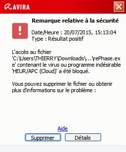

Hier j’ai voulu tester la version 1.0 de rePhase.
Petit souci, mon antivuris Avira se déclenchait.
Le fichier a été transmis au labo d’Avira pour Faux Positif.
Ce qui a été confirmé et je présume qu’a la prochaine mise à jour d’Avira le souci sera réglé. :)
Les détails de l'analyse:
https://analysis.avira.com/en/status?un ... id=1904156
