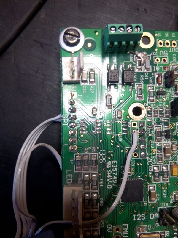

j'ai remplacé la memoire RAM flash sur carte V1 qui doit recevoir l'ADAU
1ère étape retirer l'ancienne mémoire

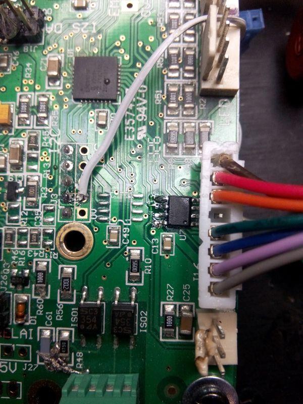

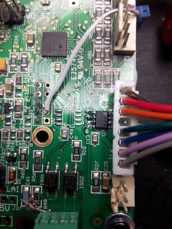

Souder la nouvelle
L'afficheur fonctionne au démarrage, j'arrive a rentré en com, mettre une aplli dans les preset, donc je pense que tout est bon

changée parce que trop petite pour du FIR j'imagine. t'as mis combien du coup ?
le firmware reconnait la totalité de la mémoire sans autre formalité ? c'est bien ça.
Re: Rermplacement mémoire sur V1
Messagepar thierryvalk » ven. 23 oct. 2015 22:01
Oui, la Flash (et non RAM) du V1 ne permet de stocker qu’un seul Preset en FIR.
Le firmware reconnait la capacité de la mémoire et stocke en fonction les Presets FIR. Mais ce n’est pas une gestion de mémoire comme sur un disque dur, juste un mécanisme pour maintenir un seul firmware pour deux versions hardware.
