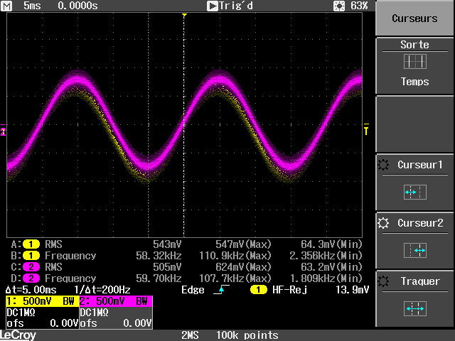

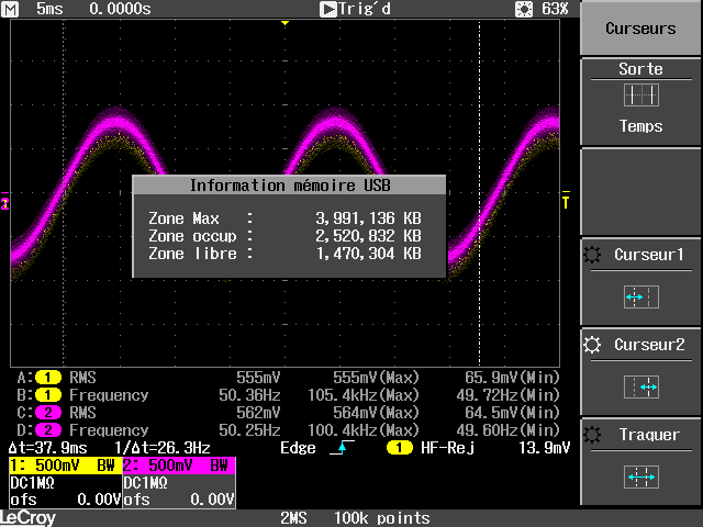

Une copie d'écran du scope
Les sorties sont synchro

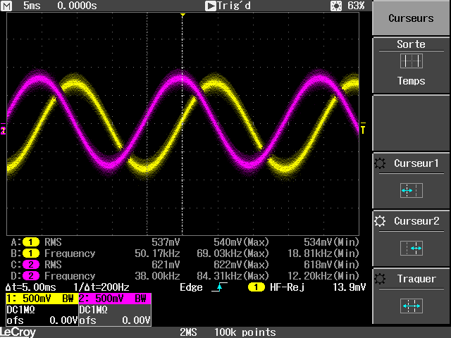

2ème essai en rajoutant 5 ms à la voie Low, donc en mettant dans rephase champ ''centering'' middle + 5ms
Le scope
Nickel on retrouve les 5 ms

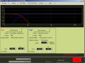

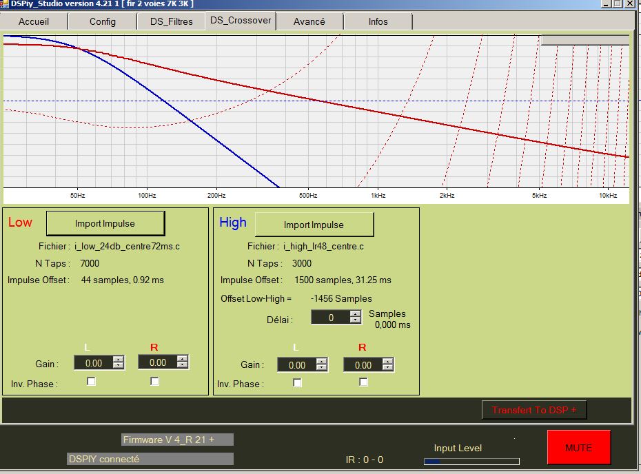

Essai en retardant l'impulse Low de 40 ms

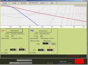

Au niveau de Dsstudio, cela donne ceci
Sur le scope
Nickel
Sur le scope
Nickel

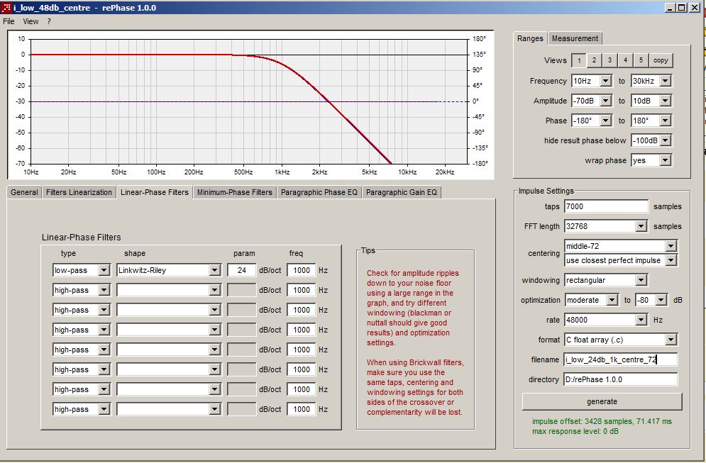

La tentation fut grande, retarder la voie Low de 72 ms
ça se gate
Au niveau de rephase
Au niveau de DSstudio
Il y donc une limite de délai à ne pas franchir, si quelqu'un à une idée de la relation ?
Apparemment , cela dépand également de la fréquence
Rephase à 1Khz
ça se gate
Rephase à 1Khz

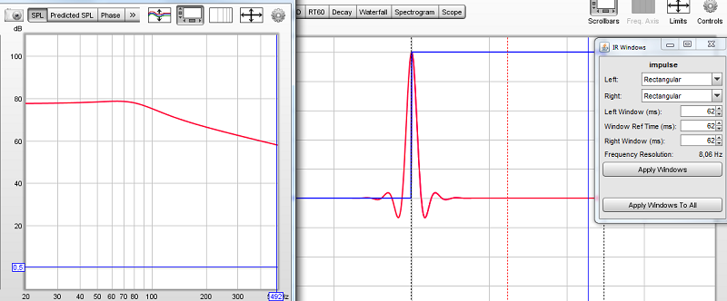

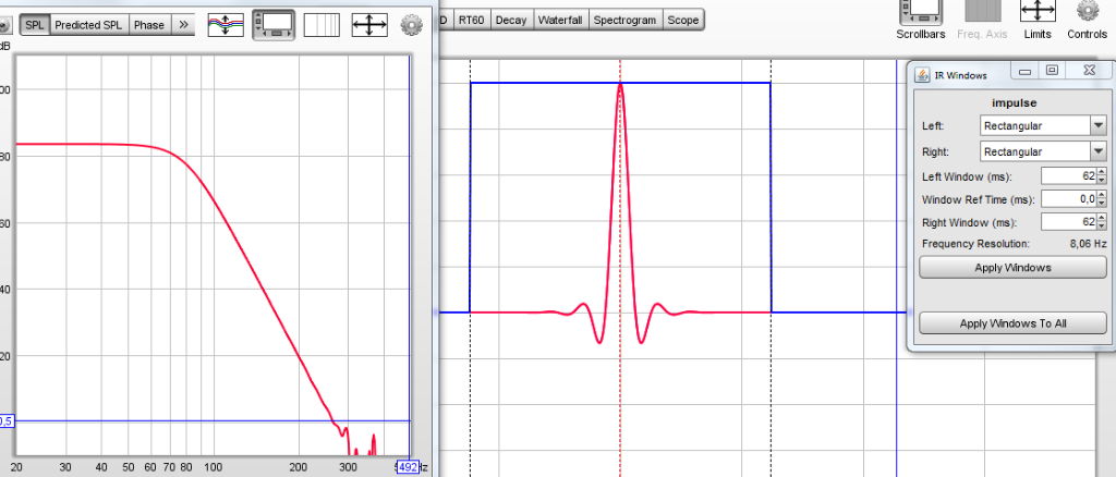

Je pense qu’une autre évaluation du décalage des impulses peut se faire avec REW.
Le nombre de taps selon la fréquence de sampling détermine une largeur de fenêtre.
Avec REW tu peux jouer avec les timings du fenêtrage pour déplacer cette fenêtre et voir le résultat au niveau de la réponse en fréquence.
Mais cela reste mystérieux pour moi.

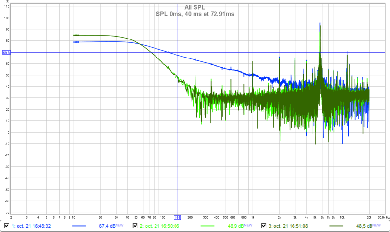

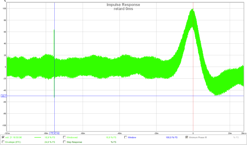

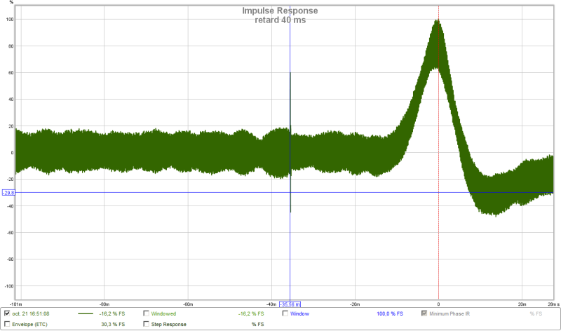

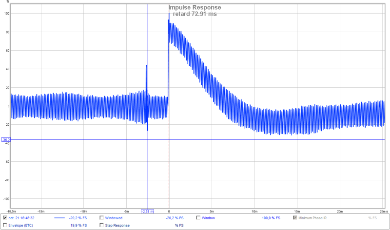

J'ai fait 3 mesures avec REW, décalage successivement de 0ms, 40 ms et 72.91 ms
SPL
Reste à trouver le retard max applicable, en respectant la pente du passe-bas
Le seul endroit ou je vois une différence est dans l'onglet impulse, avec uns différence en temps entre le 1er pic et et le 2ème
Retard 0 ms
Retard 40 ms
Retard 72.91 ms
SPL
Retard 0 ms
Retard 40 ms
Retard 72.91 ms

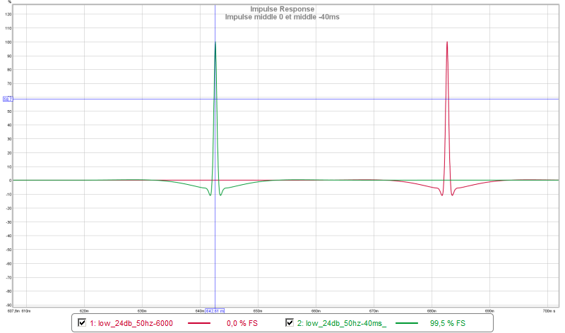

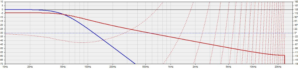

Je crois que je me suis un petit emmêlé les pinceaux hier.
Il suffit d'exporter depuis rephase les impulse en raw, puis de les importer dans REW
Cela donne ceci
Pas de décalage pour l'impulse en rouge et avance de 40 ms en vert
Cela donne ceci

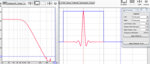

Re: Rephase et retard impulse
Là tu as joué avec le délai.
Mais l'impulse est définie par un nombre de taps et la position de son centre.
Voici centrée, 6000 taps, passe-bas à 60Hz
Et si l'on ne veut pas de retard, l'impulse décalée.
Sous réserve d'erreur vu que je ne maitrise pas.
