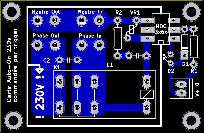

je m'apprête à lancer une petite série d'une carte auto-on commandée par trigger qui a pour vocation de commander l'allumage automatique d'un ampli de puissance utilisé en aval du DSPiy. La carte est née sur HCFR :
http://www.homecinema-fr.com/forum/diy- ... ig%20DSPiy
et est conçue autour d'un composant dont l'utilisation a été recommandée par Thierry : le MOC3x6x, un opto coupleur capable de commuter directement le 240v, ce qui permet de commander la bobine d'un relais 240v sans avoir besoin d'une tension auxiliaire, et de se contenter de la tension secteur.
Le PCB et le schéma : ont été mis à jour pour permettre de monter une version CMS ou traversante du MOC3x6x, et de câbler un RC.
Le principe de fonctionnement :

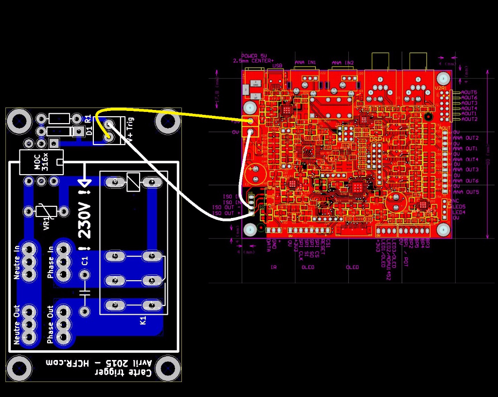

1- Le relais de commutation puissance a une bobine 240v commandée par le MOC3x6x, qui commute le neutre en entrée de la bobine.
2- Le MOC lui même est commandé par les sorties ISO out+ et - du DSPiy, qui peuvent commuter indifféremment le 0 ou le 5/8v en entrée du MOC. Dans le schéma de câblage montré ci-dessous c'est le 0v qui est commuté par les sorties ISO + et -
On peut également mettre V+ de la carte à ISO Out si l'opto du DSPiy est utilisé pour commuter V+, dans ce cas trig. va directement au Ov du DSPiy. J'espère ne pas avoir dit d'ânerie.

Je vais faire mon casse pied, mais c'est dommage de ne pas avoir coupé neutre et phase...
On en avait parlé, mais je ne me souvient plus de la conclusion? Ce montage est censé attaquer un relais de puissance peut être, qui lui serait double contacts?
Re: Carte Trig DSPiy
Messagepar androuski » lun. 19 oct. 2015 13:30
Ce montage fonctionne sans rien d'autre : le relais avec bobine 240v commute directement le 240v en entrée du bloc de puissance. Je vais faire une synthèse plus claire dans le post 1. Pour le prix je compte demander du 70µm et le simulateur en ligne ne calcule que le 35µm, il faut donc que je fasse une demande par mail.

Vu les longueurs de piste, aucun intérêt en 70µ.
Par contre voir la différence de prix en double face mécaniquement bien meilleur (mais pas nécessaire)
Pour les MOC, j'ai un doute, je ne sais plus si les MOC3063 étaient bons au niveau du dv/dt pour une charge inductive vu l'absence de Snubber.
Bien vu Alain, j'ai aussi des capas 1nF qui trainent.
Messagepar androuski » lun. 19 oct. 2015 14:27
Je préfère les pastilles traversantes en cas de dessoudage. Bien noté pour le 70µm superflu, du coup je vais pouvoir annoncer un prix rapidement. Philby, je n'ai pas compris ta remarque à propos de phase et neutre. Il y a juste un renvoi sur le PCB pour aller directement de la carte à l'alim ampli. Tu penses qu'il vaut mieux aller directement du secteur à l'alim ampli sans transiter par la carte ?
Thierry, initialement tu avais prévu un RC aux bornes du MOC, c'était avant que tu penses à la version 3262. Je peux le rajouter si nécessaire.

Non, je disais juste que j'aime mieux couper neutre et phase dans un interrupteur, car on ne sait jamais si c'est bien la phase qu'on coupe, si on ne coupe qu'un fil, et ça peut éventuellement rester dangereux. Mais c'est du chipotage.
j'ai fait une prise multiple commandée par le dspiy, et j'ai mis deux relais à un contact, pour tout couper au repos,je trouve ça plus safe.

Messagepar androuski » lun. 19 oct. 2015 15:19
J'ai repris le schéma de Thierry, initialement posté sur HCFR.
Messagepar thierryvalk » lun. 19 oct. 2015 15:36
androuski a écrit :J'ai repris le schéma de Thierry, initialement posté sur HCFR.
Oui, mais j'avais écris "vite fait, a peaufiner" :]
Je dirais que Philby n'a pas tort, du 230V qui traine c'est à éviter.
D'un autre coté, il y en aura toujours vu que le relais est lui-même en 230V et que rien ne remplace un bon interrupteur.
Je dirais que le tout est de mettre les protections qui vont bien et l'interrupteur en + pour les coupures "longues durées".
J'ai été voir dans mon vieux stock, je n'ai pas des MOC3063 mais des TLP3063.
Equivalents, mais le dv/dt semble un poil plus faible.
Par contre j'en ai plein en CMS non RohS que ne n'utiliserais pas et un coup d'œil vite fait chez Mouse, je n'y ais vu aussi que du CMS.
La version CMS est identique, ils ont juste coupé le pattes + un petit plat.
A voir, je peux tout de même te donner les TLP3063 pour au moins tester et à mon avis plus de 80% de chances que ce soit bon surtout que le varistor amène une petite capa qui va réduire le dv/dt.
Sinon j'ai préparé un petit sachet avec tes 2 jumpers perdus, varistor 460V, capa 1nF, support tulipe 6, 1N4148, connecteur blanc et connecteur + fils 20cm. Le tout x12.

Ca vaut peut-être le coup que je modifie l'empreinte en CMS non ?
Messagepar thierryvalk » lun. 19 oct. 2015 15:49
C'est un peu idiot pour ce genre de carte, mais on a déjà connu des périodes de crise où l'on ne trouvait plus un seul de ces opto-triacs.
Peut-être superposer les 2 empreintes, ce qui revient à faire des pads rectangulaires comme ta Pin 1 en un peu plus long.
Edit : j'ai dis bêtise, tu es en simple face donc c'est soit l'un soit l'autre.

Non,
je suis en double face pour le prix annoncé plus haut je vais donc faire une empreinte neutre, à voile et à vapeur, c'est permis à l'état civil depuis 1 semaine :hehe:
Messagepar androuski » lun. 19 oct. 2015 19:15
Mise à jour du PCB. C'est tout bon.
