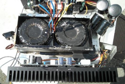

Je brosse le paysage : je monte un ampli à base de modules mono indépendants, chacun dotés de leur propre transfo. Dans un premier temps je câble 4 modules, à terme il y en aura 6.
Il faut donc 6 liaisons 230VAC pour les primaires. Du coup je prévois de monter les câbles des primaires sur des connecteurs de puissance à pluguer sur un PCB qui amènerait le 230VAC sur 6 embases/logements de connecteurs destinées aux primaires. Le PCB en question comporterait également un DC blocker de ce type, dont j'ai constaté l'efficacité chez moi, où les 230v est dégueulasse et fait ronronner mécaniquement tous les transfos : mes gros 500VA c'était des gros matous, les 160VA reçus pour mes Ucd ronronnent comme des châton...

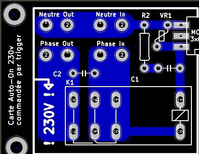

Largeur de piste, c'est selon le courant qui y passe.
Il y a le courant à la mise sous tension dépendant des capas sur les secondaires, faut pas que la piste se transforme en fusible.
Sinon en fonctionnement, la largeur de piste est choisie pour ne pas trop chauffer selon le courant moyen; il existe des abaques.

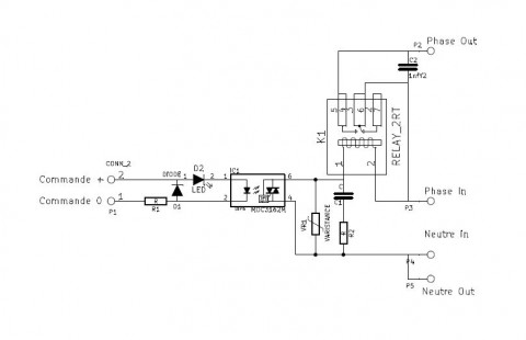

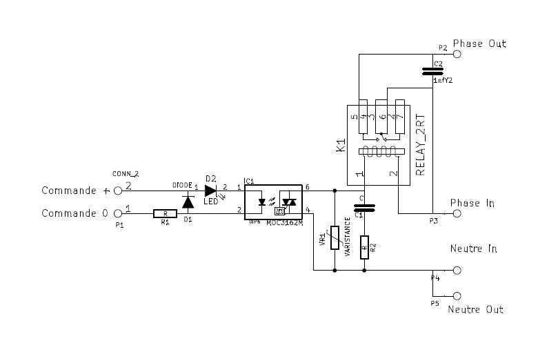

Pour mémoire le schéma et les pistes de la carte trig.
Les pistes de la phase font 9,5mm de large.
Neutre in-->out 6mm
En 35µm malheureusement.
Et le relais de mémoire c'est 16A.
Neutre in-->out 6mm

@Androuski, si tu pars sur des connecteurs VH : Il me reste des fiches femelles avec les fils pré-montés qui vont dedans
Ton soft start est simple, mais :
Le relai ne va pas s'enclencher de manière franche vu que l'on est sur la charge d'une capa, pas trop grave.
Une alim via capa c'est moyen, cela dit ton DC Blocker avec 2 électros c'est encore moins terrible.
Si j'ai bien compris tu va utiliser un trigger pour la mise sous tension.
Tu pourrais pour faire la tempo doubler ce montage, le second opto serait alimenté par la LED qui disparrait, suffit de mettre une capa en // sur cette LED pour réaliser la tempo.
Attention qu'il faut des optos sensibles !

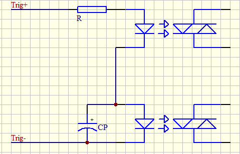

OK, donc en gros monter deux opto en série, avec un capa qui fait tampon/tempo. Et comme sur la carte trig c'est le secteur qui commande la bobine sur relais utilisé sur le soft start ? Donc en gros il me faut juste un autre opto, une capa un relais et les R tampon ? Un softstart à 6 composants
Par contre quand tu dis capa en // tu veux pas dire en // de la led mais en // du signal trig de commande, donc avec une patte vers le 0V ?

Petit schéma des optos sur Trigger :
Ok, pigé pour la capa
