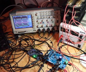

Voici l'installation avec une photo.
Rien de très poussé, mais pas de fumée.
J'ai donc mes 2 signaux PWM qui contrôlent le driver brancher à des résistances série.
J'ai la mesure de la tension et du courant sur l'oscillo.
Va falloir penser au filtre de sortie.

Les drivers sont ceux qui pilotent les mosfets ? Il n'y a pas de puissance à ce stade ?

Pour le début du développement, j'utilise un driver en IC; complet avec la puissance et surtout bien protégé.

tiens, je n'aurai pas mis le fil noir a cette place. Surprenant que ça marche !
