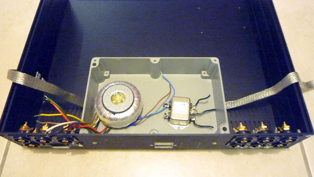

Un boitier a la terre peut résorber certains problèmes mais en créer d'autres.
Le boitier a la terre c'est avant tout pour la sécurité. Donc faut voir ce que tu utilise comme alimentation.
Messagepar manudrz » mar. 15 déc. 2015 20:23
Ce qui m'embête c'est que j'ai mon PC sur la même multiprise, j'ai une bonne alim dedans (be quiet) mais ça n'empêche que c'est pas trop compatible...
La masse de mon boitier reliée à rien d'autre, ça sert déjà de "masse" ? Je me galère à essayer de séparer un peu le AC à l'intérieur de mon boitier en fait.
L'alim, j'ai juste un transfo 60VA à plusieurs sorties, pour l'instant juste un 7805 pour le DSPiy.
Messagepar thierryvalk » mar. 15 déc. 2015 20:31
Pour un transfo, c'est pas plus mal le boitier a la terre.
Par contre j'éviterais de connecter le 0V du DSPiy a la terre et donc au boitier.
Le seul but étant d'éviter que un éventuel courant de fuite ne transite par le signal.
Messagepar manudrz » mar. 15 déc. 2015 20:38
work in progress
Pour tester l'insertion d'images :)
Bon ok je relie tout ce qui est métallique à la terre, via le filtre secteur. Je vais quand même ajouter un ground lift, juste par curiosité et le jour où je m'attaquerais à faire quelques mesures.
Messagepar thierryvalk » mar. 15 déc. 2015 20:43
Le boitier alu moulé n'a pas grand intérêt pour un transfo, l'aluminium est une vraie passoire pour le 50Hz.
Le plus efficace est de garder une certaine distance avec les éléments sensibles.
Messagepar manudrz » mar. 15 déc. 2015 20:51
J'essaie de garder les distances oui, mais pas toujours facile. N'importe comment les sorties RCA sont pas loin...
L'acier est meilleur tu penses ? Le cuivre ? Celui là je l'avais dans mon bordel, coup de bol c'est les bonnes dimensions du coup j'ai pas trop cherché plus loin...
Je sais même plus pourquoi j'avais acheté ça :hehe:
Messagepar thierryvalk » mar. 15 déc. 2015 20:52
l'acier oui, c'est efficace.
(mais c'est plus difficile a travailler)
Messagepar manudrz » mar. 15 déc. 2015 21:03
Je vais aller fouiner 2 ou 3 liens là dessus tiens.
Je vais peut-être me plier une autre cage de Faraday en grille d'acier comme j'avais fait pour mon DAC Buffalo... Ceci dit j'avais aucune idée si ça avait apporté quelque chose ou pas.
Messagepar thierryvalk » mar. 15 déc. 2015 21:08
Le gain sera bien faible avec des DAC DSPiy ou autres.
On n'y amplifie rien.
Messagepar manudrz » mar. 15 déc. 2015 21:57
Ouais je crois que je vais aller au + simple, une tite cloison pour se donner bonne conscience et puis zou en route. C'est que j'ai bien envie de l'essayer ce petit DSPiy depuis le temps...
Messagepar thierryvalk » mar. 15 déc. 2015 22:04
C'est la sagesse même. :ange:
