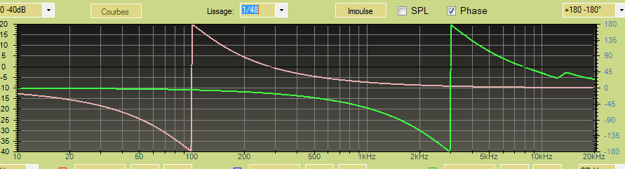

Problème de lissage sur la phase.
Voici en 1/48 c'est ok
Par contre en 1/3 c'est pas terrible
Une idée ?
Je me dis qu'il faudrait déplier la phase, la lisser puis la replier.
Mais déjà je ne sais pas comment on déplie une phase, ce qui serait de toute manière intéressant comme option.

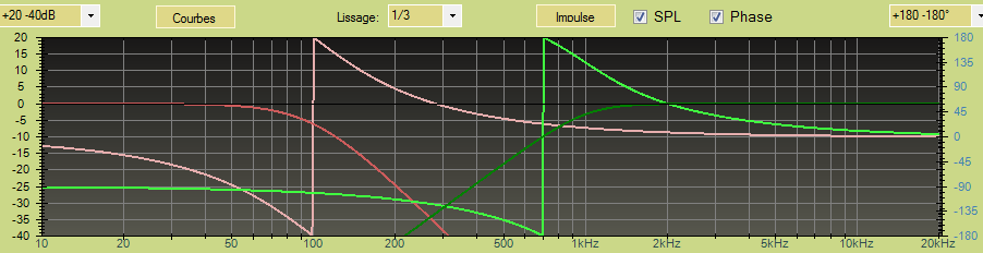

Une idée ?
déplier la phase en voilà une bonne question
Il n'y a pas de moyen direct a ma connaissance pour calcule la valeur "dépliée". Aucun outil matheux ne fait la différence a 360° près.
Formellement, la référence de phase est a 0 à Fs/2. Le dépliement peut se faire en partant a reculons depuis Fs/2 jusqu'à 1Hz. A chaque fois qu'un saut "montant" est rencontré de -180 à +180° rajouter 360 à la phase. Si c'est un saut "descendant "de +180 à -180°, retirer 360.
Un souci de cette méthode formelle, c'est que Fs/2 est hors de la plage habituellement visible de 20 à 20k. Placer le 0 aussi loin peut rendre la phase dépliée pénible a lire; Deuxième ennui : le moindre délai introduit peut provoquer des tours et des tours à la phase dans les fréquences hautes et rajouter des dizaines de milliers de degrés artificiellement.
Aussi, j'imagine une deuxième méthode plus pragmatique:
partir de 1Hz et chercher le premier phase=0. Il est possible que ce soit pour une fréquence entre deux échantillons.
Puis, partir de ce 0 a reculons jusqu'à 1Hz et en avançant jusqu'à 20k en ajoutant ou retirant 360 à chaque saut selon qu'il est montant ou descendant. Ca donnera une courbe dépliée forcément visible et correcte, à multiples de 360° près. Je veux dire par là qu'à Fs/2 phase ne sera peut etre pas 0 mais un multiple de 360°, ce qui est pareil.
S'il n'y a aucun zéro entre 20 et 20k, ben y a qu'a partir dans un sens ou dans l'autre (de 1 -> 20k ou l'inverse) et faire les corrections de sauts montants ou descendants comme ils viennent. C'est sans importance : au moins un bout de la courbe sera visible a coup sur.
Quoi qu'il arrive, il faut prévoir un bouton pour que l'utilisateur puisse ajouter ou retirer 360° à la phase pour afficher la courbe comme il préfère.

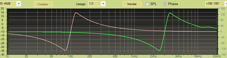

J'ai appliqué ceci :
ce qui donne :
La même en repliée :
Code : Tout sélectionner
for (i = 1; i < frc.Length; i++)
if ((frc[i-1].phase - frc[i].phase)>180)
frc[i].phase = frc[i].phase + 360;
if ((frc[i-1].phase - frc[i].phase) < -180)
frc[i].phase = frc[i].phase - 360;
ce qui donne :
c'est déspérant. faut virer le prof ou l'élève ?thierryvalk a écrit :Alain, j'ai pas compris grand chose.![]()
essayons différemment :
un saut de phase (rotation) c'est qu'elle dépasse 180 et on affiche la suite en recommençant à -180°. Un saut dans l'autre sens, c'est l'inverse.
C'est que a 360° près la phase c'est la même chose. -180 = 180.
Concrètement, en parcourant la table tu vas tomber sur un indice i qui a par exemple 179,5° et pour i+1 = -179,5. C'est un saut brusque.
Si tu veux déplier, pour i+1 faut attirbuer (-179,5 + 360) = 180,5. Tu continues d'ajouter 360 pour i+2, i+3 etc. jusqu'à la rotation suivante.
Si tu tombes sur une rotation inverse (passage de -180 à +180), tu soustrait 360 au lieu d'ajouter.
Si tu fais cet algorithme en commençant a f=1Hz ca va pas etre juste car tu vas décaler la phase. La phase a 0 ne sera plus a 0.
Il faut commencer à appliquer l'algorithme à la fréquence (l'indice) ou elle vaut 0.
Comme cet indice est quelque part dans la table, il y a des fréquences avant et après. Le plus simple est de parcourir la table dans les deux sens a partir de 0 et d'appliquer l'algorithme ci-dessus a chaque rencontre d'un saut brusque.
edit: ton code fait ce qu'il faut pas faire : commence a f=1 et pas sur un zéro de phase, donc ça décale. Mais bon, comme phase(1)=0, ca décale de 0 ce qui ne se voit pas. Ton exemple n'a pas besoin d'etre déplié en fait! prend un exemple qui a une rotation au départ.
edit bis : merdum. pas vu que ton échelle repliée de phase va a -360. pfff faire échelle comme tout le monde sinon c'est dur de suivre. édité en rayant la phrase qui va pas.
un HighPass BUTT18 c'est un bon cas d'école pour les tests. Phase part de -90° et fait une rotation sans passer par 0 avant Fs/2.
si t'arrive a déplier correctement celui là, ça devrait être proche du but.
en y réfléchissant c'est pas important de partir du zéro. le 0 deviendra au pire 360 ou -360 ce qui est correct.
ton algorithme devrait marcher
en théorie faudrait tester 360 (de -180 à +180)
concrètement un saut de 180 entre deux samples ca n'arrive qu'en rotation de phase.
Donc formellement, le code est faux. Concrètement, ça marchera toujours.
ton deuxième prénom est vogelpick !
alka a écrit :un HighPass BUTT18 c'est un bon cas d'école pour les tests. Phase part de -90° et fait une rotation sans passer par 0 avant Fs/2.
C'est bon prof ?
pas mal, mais pour mes yeux tu me copieras 100 fois : l'échelle de la phase a son 0 sur le même trait que le 0 fréquence !
J'ai quand meme un doute sur l'algorithme s'il y a deux rotations de phase (ou plus).

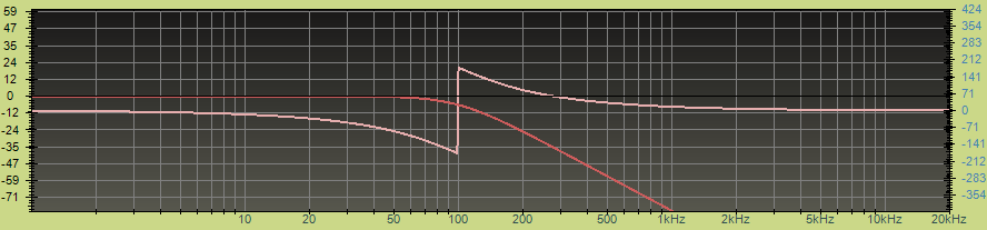

comprend pas, tu veux dire 0 SPL ?
Sinon le but était de faire du lissage sans déformer le passage de -180° à +180°
On déplie donc la phase, on lisse puis on replie avec ce code :
for (i = 0; i < frc.Length; i++)
while (frc[i].phase > 180) frc[i].phase = frc[i].phase - 360;
while (frc[i].phase < -180) frc[i].phase = frc[i].phase + 360;
et l'on obtient ceci
