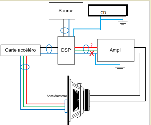

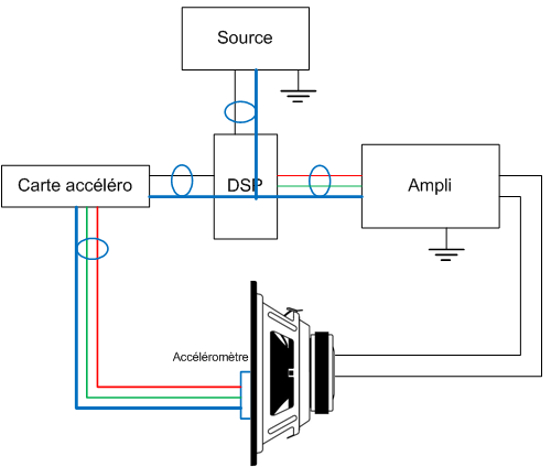

Pour raisonner, je te propose ce dessin des différentes masses et 0v :
On voit qu'on peut avoir une boucle de masse entre source et ampli, qui passe par le DSPIY (si les masses sont reliées aux 0v dans ces deux appareils).

Oui et non, car j'ai un soucis dans le câblage de l'ampli.
Apparemment le 0V du signal est coupé (je suis en asymétrique aussi ).
cela donne plus quelque chose du genre
Bon ce soir : lampe de poche et vérification coté ampli avant d'aller plus loin.

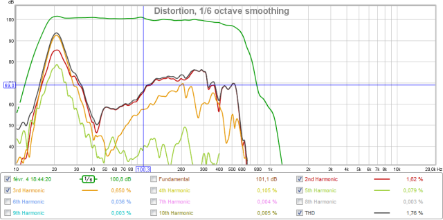

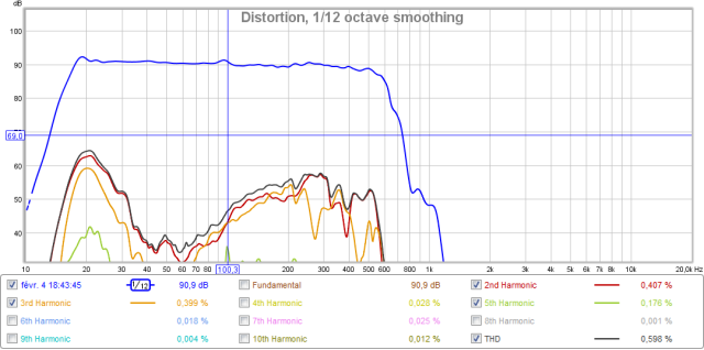

Sur base de l'appli de Philby de son GTO120, voici sur GTO1214 en montant un peu pour le fun.
+- calibré à 1 m
et en poussant le volume:
en tous cas c'est amusant.
+- calibré à 1 m

Avez-vous essayé un sinus pur (20 ou 25 Hz par ex) avec REW,en RTA ? (pour la disto à une seule fréquence).
J'ai un fort doute avec le sweep non linéaire sous 20Hz pour la disto.
Comprends bien que l'excursion est très importante à cette fréquence (bobine qui sort de l'entrefer--->facteur BL.i non linéaire).
Faut que je pose la question à J. Mulcahy (REW),cela signifierait que la méthode Farina est scindée en 2 séquences,
Je sais qu'il est capable de le faire,mais est-ce que c'est le cas ?
Je sais qu'il est capable de le faire,mais est-ce que c'est le cas ?Retourner vers « DSPiy général »
