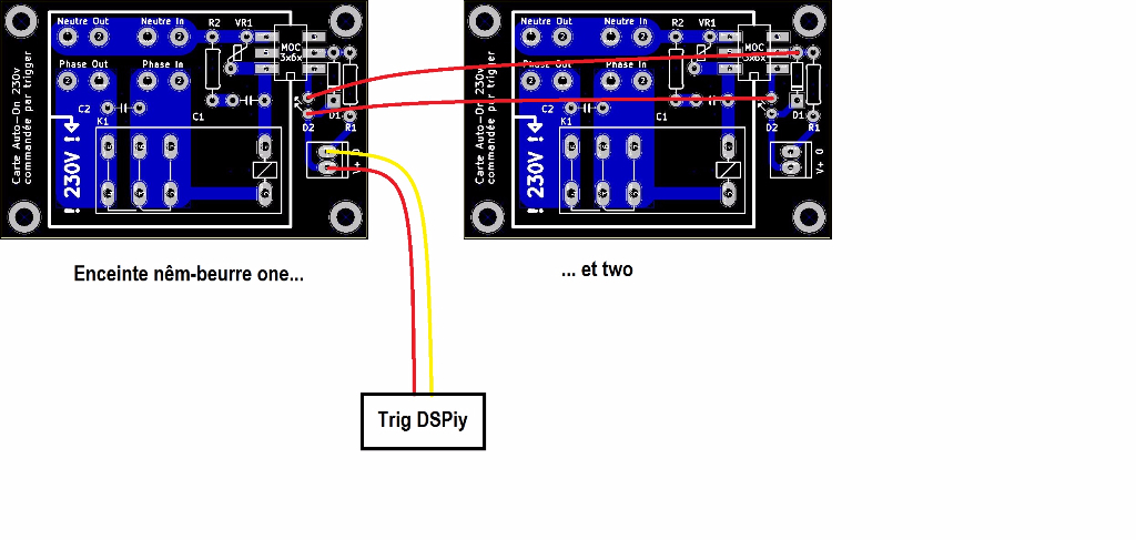

...il serait plus rationnel de commander avec le trig du DSPiy une bi-prise (ben oui, multi c'est plus de 2 non ?) avec 1 seule cartelette non ? Ca limite la quantité de spaghettis (sauce bolognaise quand wafette t'a achevé à coup de rouleau à pâtisserie en se servant du meuble HiFi comme plan de travail, parce qu'elle trouve que là, il y a vraiment trop de câbles). Parce que là comme je vois les choses, avec le montage en série, tu vas avoir en plus de tes deux cordons secteur deux fils qui relient tes enceintes entres elles :
Autant prévoir :
- 1 bi-prise indép. commandée par la cartelette ;
- ou intégrer un cartelette dans une enceinte maîtresse, sur laquelle tu prévois un renvoi secteur en sortie pour alimenter l'autre enceinte.
Autant prévoir :

En série oui ça va pas du tout m'arranger, j'aurais préféré les brancher en parallèle, ça n'irait pas ?
(On s'est croisés...)

Re: Carte Trigger 230V DSPiy
manudrz a écrit :En série oui ça va pas du tout m'arranger, j'aurais préféré les brancher en parallèle, ça n'irait pas ?
ben c'est très limite. ca peut aller comme pas aller. faudrait attendre d'avoir les cartes et tout tester.
Franchement pas terrible en //, mais la mise en série peut se faire au niveau du DSPiy, c'est la troisième schéma.
Donc je ne vois pas de différence aux niveaux des câbles, ou j'ai mal vu.
