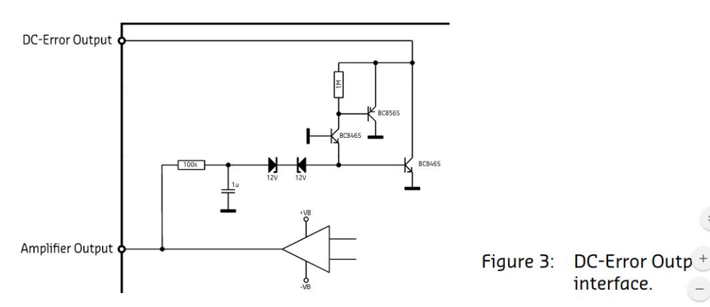

Messagepar androuski » mar. 28 août 2018 13:27
Salut les amis,
j'ai besoin d'un chtio coup de pouce ; si vous deviez commander une protection DC HP à base de relais à partir de cette commande, simple et efficace :
vous feriez quoi ?
C'est la sortie DC error du module hypex Ucd180OEM :
https://www.hypex.nl/img/upload/doc/ucd ... OEM_R4.pdf
Nico :)
Messagepar thierryvalk » mar. 28 août 2018 14:17
Un transistor, résistance, diode de roue libre et relai.
Sinon petit module à base d'optocoupleur du style de ce que tu avais fait pour du 230V.
Tout en sachant que cette "protection" me semble laisser passer beaucoup de DC avant de déclencher.
Messagepar androuski » mar. 28 août 2018 14:27
Ok
cool merci, je vais voir si je peux faire ça, 4 composants c'est top. Des suggestions sur les composants à utiliser ?
Elle doit être assez fiable, c'est le montage hypex.
Messagepar thierryvalk » mar. 28 août 2018 14:53
Les montages à transistors, c'est pas trop mon truc, mais je vois tout de même deux zeners tête bèche de 12V.
A mon avis, il faudra donc plus de 13V DC, pour déclencher.
Si d'autres peuvent confirmer. :merci:
Messagepar louisr » mar. 28 août 2018 19:52
Il faut aussi une p'tite resistance de pull-up car la sortie est en collecteur ouvert !
Et oui il me semble aussi que ce soit au minimum 12-13V. Peut-être que l'UCD ne passe pas le continu, et que cette protection ne sert qu'à sécuriser lorsque un rail d'alim n'est plus connecté ou quelque chose comme ça..
