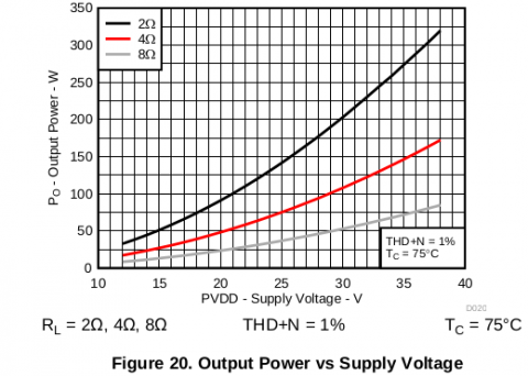

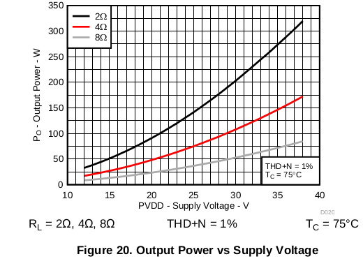

Il me semble avoir lu dans la datasheet du TPA : 100W pour 28V 4 ohms à 1% de disto en PBTL.
Re: Ampli TPAdiy [Classe-D TPA3251D2 ou 3255D2]
Tu dois parler de ce graph', en PBTL
Même 10 alims en // de 28V donneront toujours que 28V
et donc 100W max. sur 4 ohm.
Et vu que tu peux monter à 29.8V c'est un soupons plus et il ne sert à rien de changer d'alim vu que la tension max de la carte est de 30V.
PS : la mise en // d'alim nécessite en général des alims prévues pour avec un mécanisme de tracking.
et donc 100W max. sur 4 ohm.Et vu que tu peux monter à 29.8V c'est un soupons plus et il ne sert à rien de changer d'alim vu que la tension max de la carte est de 30V.
