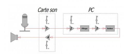

En config live, oui, la mesure servira uniquement à caler les sub avec les têtes.
Seulement pourquoi pas avoir un PC/Outils tout en un, vu la taille d'un barebone
C'est a dire un outils qui remplace complètement mon DCX et qui va me servir pour développer des enceintes.
Comme dis plus haut, autan en home j'ai pas changer de setup, autan en sono j'essai plein de truc.
Là, ma seule problématique, c'est de mesurer un HP/système filtré par EKIO.
En sweep pour vérifier mes simu, et pourquoi pas RTA aussi. La totale serai le grand luxe.

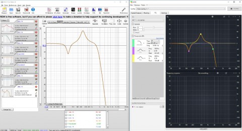

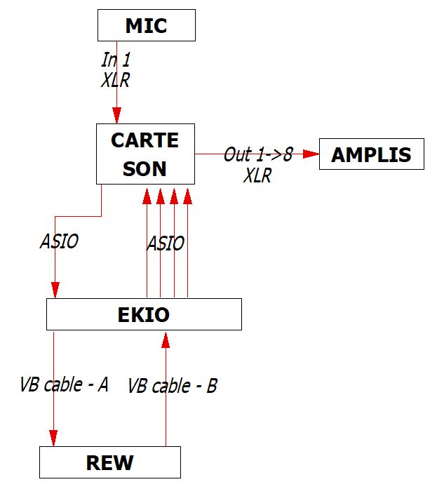

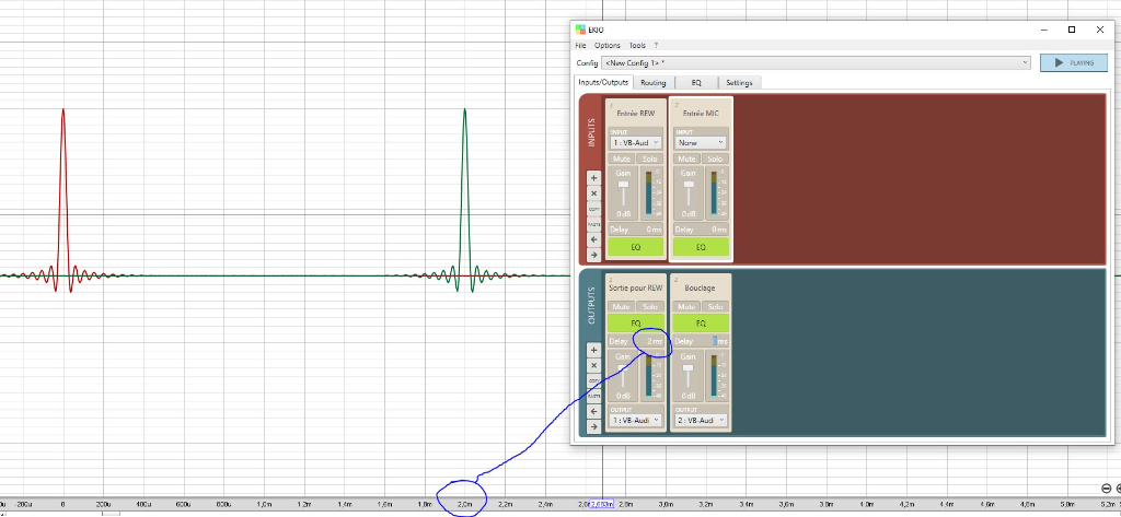

DONE !
La solution :
On a donc EKIO qui est le seul soft à communiquer en asio avec la carte.
Le signal Mic rentre dans EKIO, ressort en Virtual câble "A" pour allez dans REW
Le générateur de REW sort en Virtual câble "B", rentre dans EKIO, puis dans EKIO on sort sur les sorties physiques.
ça fonctionne sans carte son avec ASIO4ALL, pas de raison que cela ne fonctionne pas avec la carte.
Par contre obliger d'utiliser asio4all (plutôt que le driver tascam), pour avoir les Virtual câbles sélectionnables.
Chaque Virtual câble a 6 voies ce qui permet même de faire un bouclage "timing référence".
Y a plus qu'a tester avec la tascam branchée puis faire jouer le setup pendant des heuuuuuuures avec moulte traitement du signal, voir la stabilité du truc.
Et monter un barbone si c'est concluant
Puis adieu DCX

Re: MULTIDIFF DU PAUVRE

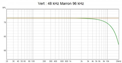

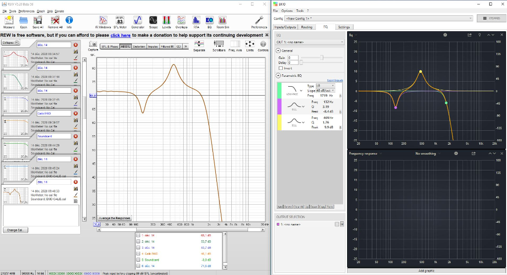

Je continue mon exploration
Alors pour préciser, il faut utiliser non pas virtual audio cable mais HIFI câble pour la liaison EKIO => REW. (soit l'entrée de REW).
Hifi câble c'est la même chose sauf qu'il passe aussi par ASIO, ce qui permet que tout ce beau monde soit bien synchro (sample rate, buffer).
Seule la liaison REW=> EKIO n'est pas ASIO, mais on s'en fiche un peu : le bouclage (reference temporelle) utilise la voie n°2 de Hifi câble en ASIO.
Et tout ce beau monde fonctionne de concert. Sans EQ, REW mesure bien une courbe parfaitement plate avec les disto à 2E-5.
A savoir qu'avec Virtual câble ce n'était pas le cas, courbe plate jusqu'à 2kHz, puis chute comme s'il y avait un passe bas.
Certainement du au multiples sampling et ressempling à gogo, le tout pas synchro avec des buffers différents de partout
Il faut dire que quand même, Tascam a effectivement des drivers qui sont très mauvais.
Une carte son à 400€ tout de même qui a des drivers ASIO sous licence Steinberg avec des possibilité de routage médiocres.
On ne peut même pas faire un loopback interne alors qu'une petite carte entrée de gamme pour "streamer youtube" le fait.
Je ne suis pas le seul à me plaindre de ce problème, d'autre personne on achetés cette carte sans ce poser de question car le placement du produit laisse penser qu'on est presque dans le haut de gamme.
Sur youtube, les forum US, des demandes de MAJ firmware et pilote ont été faites... J'y crois pas trop.
On concurrence des MOTU ultralite mk4, Presonus Studio 1824c, scarlett 18i20, ou autres qui ont elles des drivers propriétaire et des possibilités de routage bcp plus abouties.
C'est bien dommage car cette carte à des specs E/S couillus (proche de la motu); et c'est ce que je cherchai. Ne pas avoir un truc anémique.
A suivre, la mise en rack de tout ce beau monde

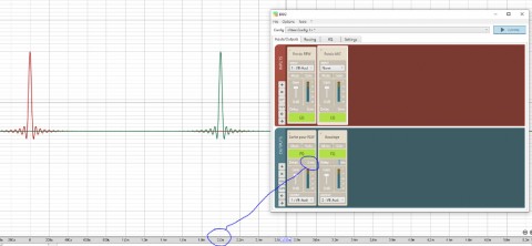

Illustration du Pbm de échantillonnage, je suppose :
Le Virtual câble utilisant le moteur audio windows WDM, fonctionne (est cadencé ?) en 24/96.
Je suppose donc que tout les périphériques ASIO doivent être comme lui : EKIO, REW, la Carte son, Hifi câble..
ça peut faire un peu usine à gaz mais en pratique c'est pas vraiment compliqué
Hifi câble c'est la même chose sauf qu'il passe aussi par ASIO, ce qui permet que tout ce beau monde soit bien synchro (sample rate, buffer). .

Yes,
https://vb-audio.com/Cable/ milieu de page

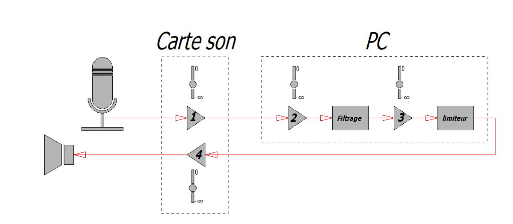

J'ai dis aurevoir à EKIO pour partir sur un hôte VST et des plugins. J'ai aussi dis aurevoir à Tascam pour motu, avec un VRAI contrôle du routage.
ça me permet d'être quasiment no limit concernant le traitement du signal, de faire de la convolution, de pouvoir faire de la multidiff facilement, le routage que je veux etc..
L'hôte VST, live professor, est utilisé par des pros en live pour permettre l'utilisation d'effet VST en insert sur les table analogiques. Ce qui me conforte dans sa fiabilité.
La question que je me pose maintenant c'est comment définir le niveau max de cette chaine.
Je n'ai pas de limiteur en sortie comme un DCX, mais je peux mettre un limiteur numérique comme dernier maillon de ma chaîne de VST avant de rentrer dans ma carte son.
En gros la topo :
1/ Niveau d'entrée dans le PC géré par le mixer interne de la carte
2/ Niveau d'entrée sofware
3/ Chaque plugin à son niveau d'E/S
4/ Gain de sortie de la carte son (par défault c'est à fond, 0dB)
Ce que je pense faire
- Laisser 2, 3, 4 à 0dB
- Gérer le volume avec 1
- Regarder le niveau -n dB sur le soft avant d'attaquer le limiteur soft, pour le niveau voulu en sortie de carte (ou d'ampli)
- Mesure du niveau de sortie de la carte son avec un sinus (puis déduire le niveau moyen avec un crest factor)
- Régler le treshold de mon limiteur
Normalement, si je remonte le niveau en 1 et que je dépasse -n dB, le limiteur se met en marche...
J'ai bien peur que suivant si j'attaque la carte en analogique, ou directement depuis un player, ma "calibration" soit dans les choux.
Vous en pensez quoi ?
En gros la topo :
Je dirais de gérer le volume en 3.
En 1 tu perds en précision pour la partie filtrage, mais c'est pas bien grave non plus quoique en convolution je pense qu'il faut rester prudent.
Si tu ne satures pas ton entrée analogique de ta carte son, il ne devrait pas y avoir de problème du moment que aucun module ne donne un gain positif et que tous travaillent avec la même résolution.
L'entrée de la motu c'est 22 ou 24dbU je crois.
