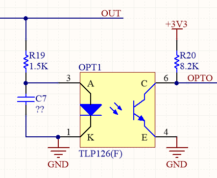

J'ai quasiment fini la BOM. Il me reste juste à fixer la valeur de C7 :
Il permet de faire un passe bas pour la détection du DC. Mais je sais pas trop quelle de coupure choisir... :-|
Je pense qu'il faut pas couper trop bas pour détecter un bon nombre de passage à 0, mais l'µC que j'utilise n'est pas hyper rapide non plus :perv:

Pour C7, c'est au choix.
Soit une valeur très grande et la LED ne s'allumera qu'en présence de DC soit une valeur faible dépendant de ta fréquence de sampling, mais là il faut un peu plus de soft pour détecter les passage par zéro et/ou les niveaux max.
Okay je vais tester avec une très grande valeur dans un premier temps, on verra ce que ça donne :)

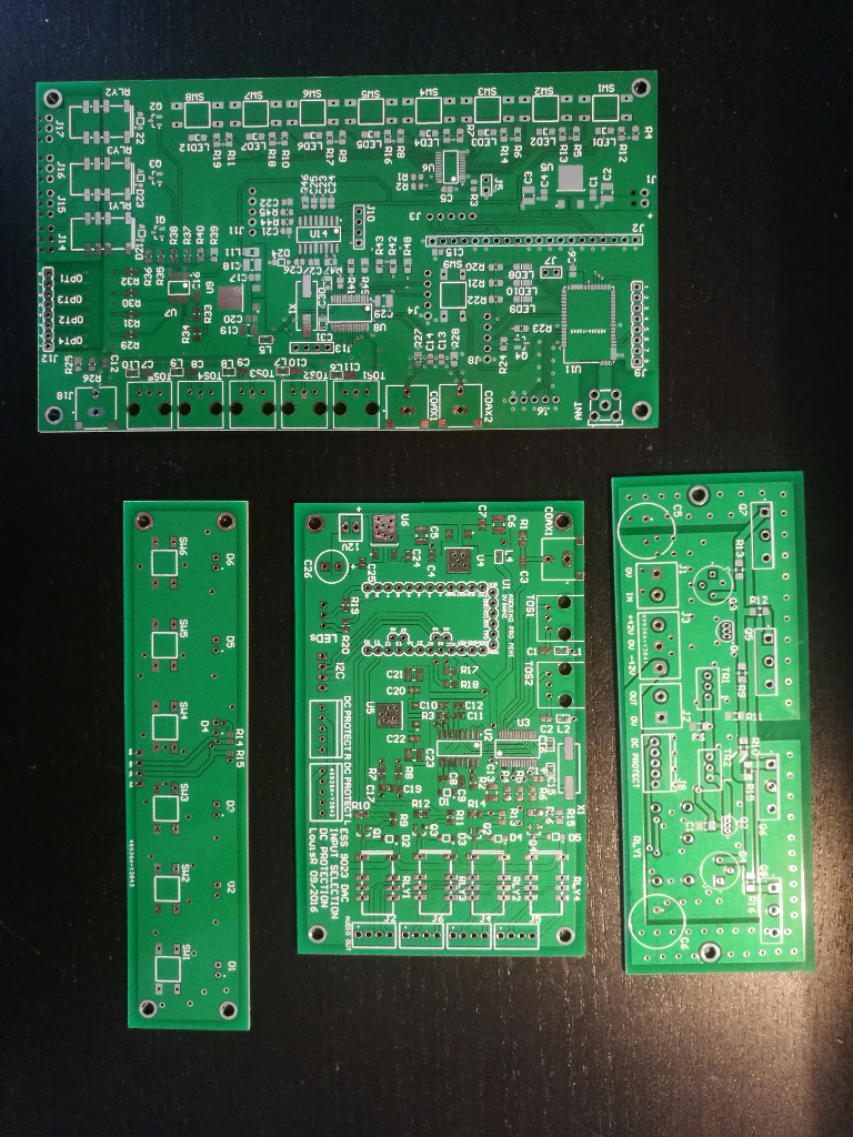

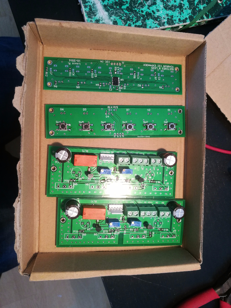

Messagepar louisr » lun. 2 janv. 2017 10:51

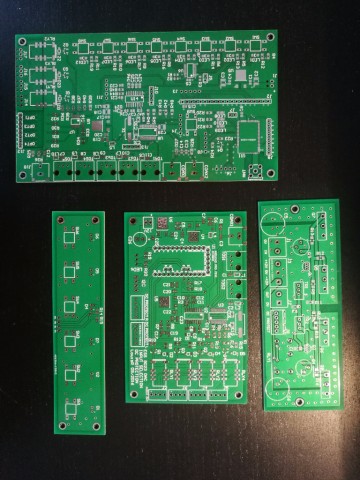

Hello !
J'ai reçu les pcbs et les composants. Je n'ai pas encore vu d'erreurs sur les pcbs, et leur fabrications semblent de qualité tout à fait acceptable.
J'ai commencé à souder les amplis, mais je ne peux pas souder les MOS tant que je n'ai pas le boitier de l'ampli.
J'ai soudé également la carte avec les switch (en deux exemplaires). Pour la carte µC, normalement je devrai la monter à l'université avec leur four à refusion.
J'ai également commencé le code pour l'µC :)

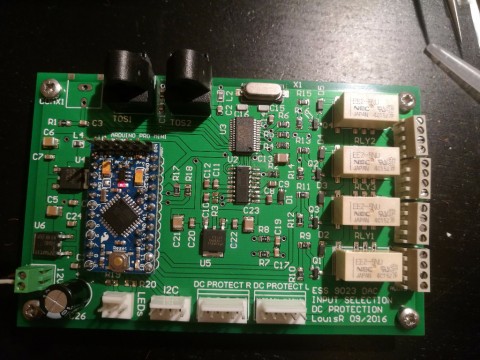

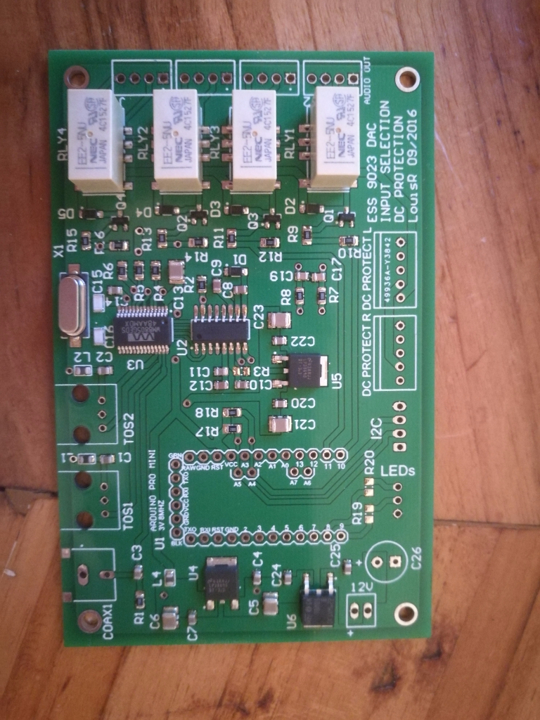

Messagepar louisr » mer. 4 janv. 2017 17:56
Hello !
J'ai monté la carte µC avec le four de la fac, c'est quand même vachement pratique !
J'ai vérifié les tensions, c'est ok :super:
Maintenant le soft..

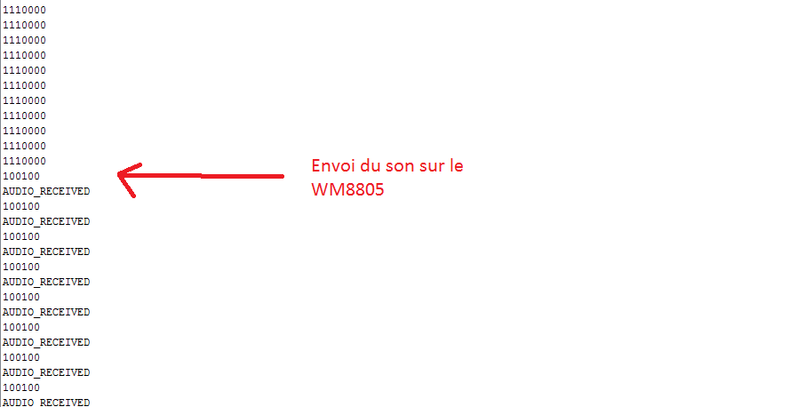

Je ne pense pas qu'il y ai de problème de communication entre l'µC et le WM8805. Ci dessous la valeur du registre SPDSTAT envoyé sur le port série du PC, sans signal puis avec signal (le audio receive vient d'un masque sur le bit "UNLOCK"). La valeur du registre correspond à ce qu'il y est sensé avoir.
Pareil pour l'écrire, puisque j'arrive à switcher entre les différentes entrées SPDIFs.
Je vais faire une petite pause et tester avec la sortie SPDIF :)

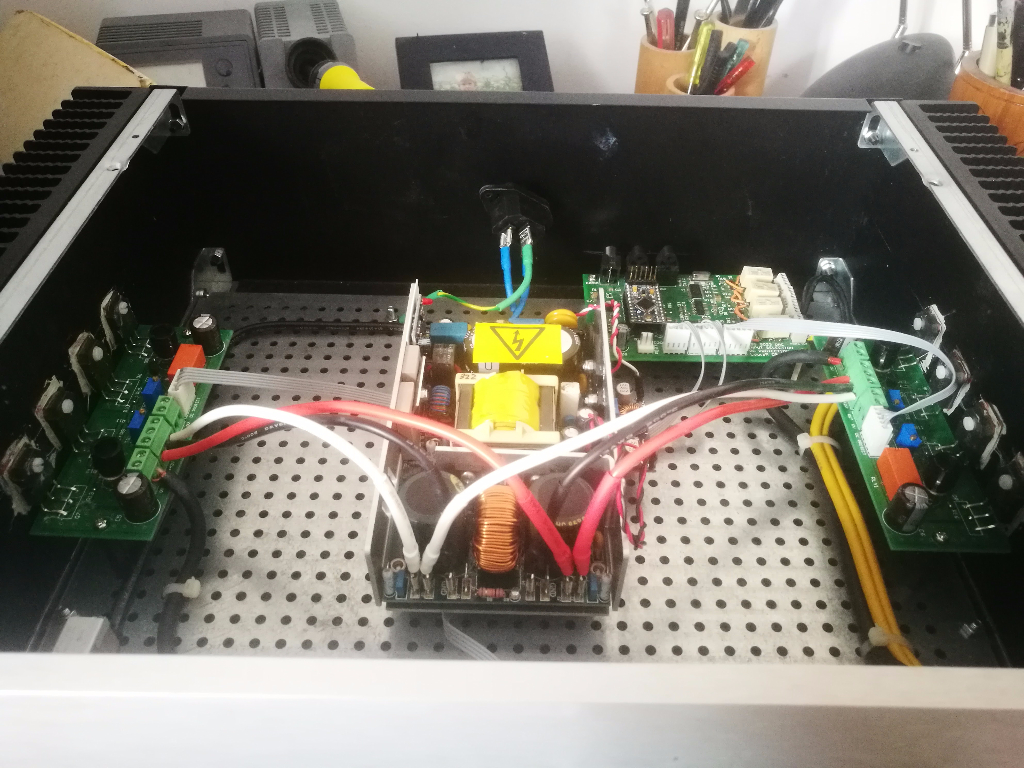

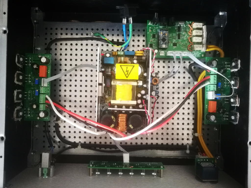

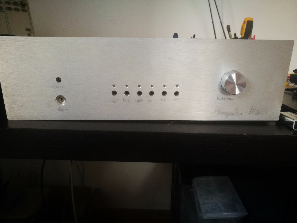

Messagepar louisr » mer. 16 août 2017 18:06

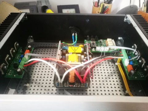

J'ai quasiment fini la mise en boite de l'ampli. Il ne me reste plus que le perçage de la face arrière, et des gravures, mais pour ça je dois attendre septembre pour avoir accès à la graveuse laser :modo:
Le boitier est finalement bien trop gros, mais c'est pas plus mal pour la dissipation thermique.. J'ai essayé de soigner le cablage, dites-moi si vous voyez des incohérences !

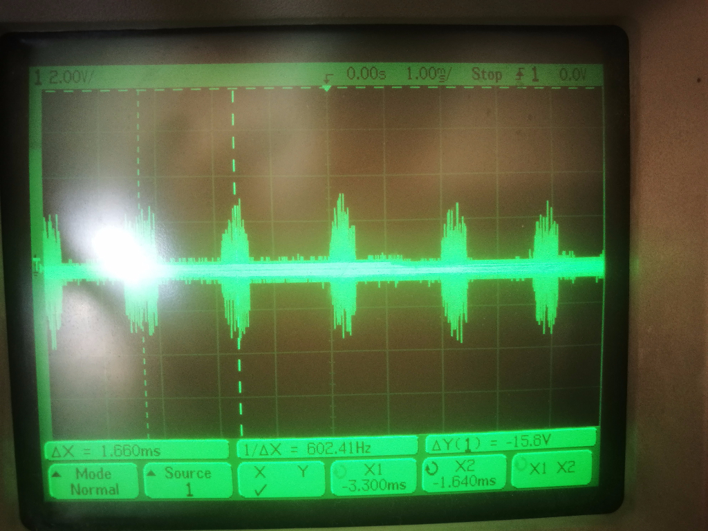

J'en ai profité pour tester les amplis et les régler.. Ben au max des résistances variables j'ai 2,2A à l'allumage qui se stabilise vers 1,5A au bout d'une dizaine de seconde. J'ai pas testé plus longtemps parce que ça chauffe très vite :gene:
J'espère qu'il faut juste que j'augmente les valeurs des résistances pour diminuer autour de 200-300mA, et que c'est pas un autre problème ! Autre chose étrange, j'ai une grosse oscillation en sortie à 600Hz, et la j'ai aucune idée d'ou ça pourrait venir..
Bref c'est pas encore au point :]
Messagepar thierryvalk » mer. 16 août 2017 19:54
2A à 1.5A, c'est le courant de repos ?
Je pense qu'il faut se focaliser sur ce 600Hz pas normal du tout.
C'est hors de mes compétences, mais dirais que dû à un grosse boulette tellement grosse qu'il te faudra des heures pour la trouver. :ghee: C'est cela l'électronique. :|
Je commencerait par regarder ce qui se passe sur les rails de l'alimentation....
