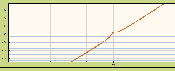

Pour les dessous de 10Hz, un HP en filtre global, il y a un petit couac juste à 10Hz.
Par contre un LR24 à 10 Hz :)
On ne passerait pas en 1/96 ? :ghee:
Edit : pas de couac avec le HP, il y avait une EQ à 10Hz avec un Q de 10 et le HP était sur 100Hz, donc tout de normal.

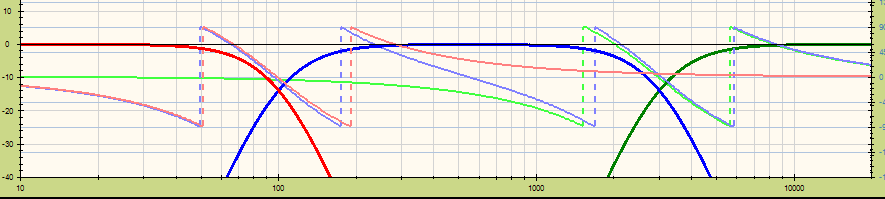

Messagepar thierryvalk » mar. 23 févr. 2016 18:22
Par contre ma phase ne va que de +90° à -90° et en FIR c'est n'importe quoi alors que la magnitude est bonne.

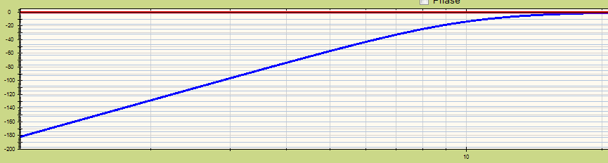

thierryvalk a écrit :Pour le moment pas de mesure, tableau simplement initialisé avec(1,0) et le FIR, ok doit certainement avoir un problème de référence de temps, mais c'est tout de même étrange en IIR.
Tout du LR24
ah oui alors vraiment ca déconne car les formes ont l'air justes mais comprimées dans -90, +90° alors que les LR24 ça va de -180 à +180

Messagepar thierryvalk » mar. 23 févr. 2016 20:48
Oui, faut que j'arrête j'avais permuté le -
Complexe c = new Complexe(0.707, -0.707);
Oui, et pourtant : fftr[n].phase = cft[n].Argument *180 / Math.PI;
Si je met 360 c'est mieux.
Le FIR c'est autre chose et d'autres calculs, mais là les calculs ont peut changés et c'est pas bon.
