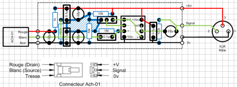

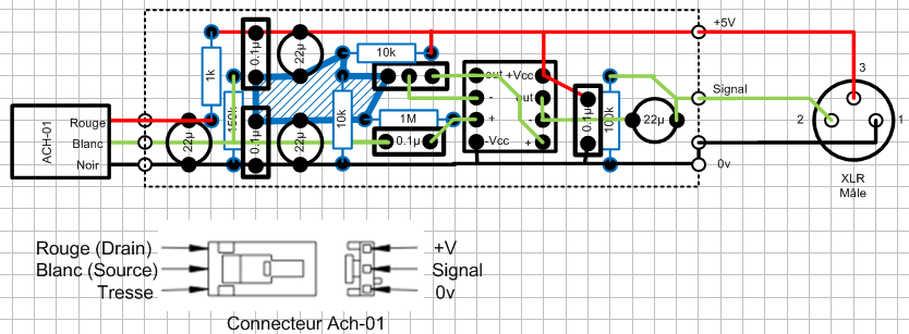

Pour le connecteur ACH, je ne comprends pas bien ce que tu veux.
Le cablage de ma carte est conforme :
Messagepar thierryvalk » mar. 2 févr. 2016 12:12
C'est exactement ce dessin, il serrait bien dans le post 2 pour l'avoir sous la main.
Messagepar philby » mar. 2 févr. 2016 12:19

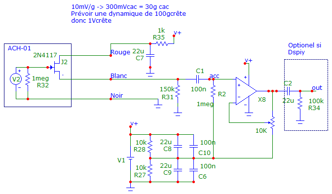

J'ai refait mon dessin d'implantation :
Et le schéma (C1 = 100n, bien suffisant, vu l'impédance d'entrée de l'aop avec la 1meg (ou 3.3meg, ce n'est pas critique)) :

Messagepar thierryvalk » mar. 2 févr. 2016 12:23
:super: et pour C1 ? 1 ou 0.1 µF

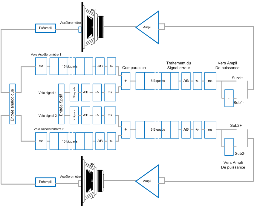

Messagepar androuski » mar. 2 févr. 2016 12:29

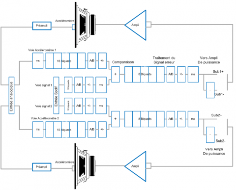

Question : dans cet usage, le montage mobilise une carte DSPiy entière pour asservir une seule voie ? (ou deux si on fait un caisson "esclave"), c'est bien ça ?
Messagepar philby » mar. 2 févr. 2016 12:39
androuski a écrit :Question : dans cet usage, le montage mobilise une carte DSPiy entière pour asservir une seule voie ? (ou deux si on fait un caisson "esclave"), c'est bien ça ?
Si attaqué en analogique, oui.
On va écrire une appli qui fera deux caissons indépendants, si attaqués en spdif :
Messagepar androuski » mar. 2 févr. 2016 13:13
donc au prix de la carte DSPiy la carte analogique reste dans la course, elle ne coûte pas grand chose.
Messagepar thierryvalk » mar. 2 févr. 2016 13:18
C'est évident que la carte analogique fait son travail, a et aura toujours son intérêt.
Par contre si l'on veut comme moi 2 subs, et/ou quelques fonctions en plus, le DSPiy commence a avoir tout son intérêt.

Messagepar androuski » mar. 2 févr. 2016 13:58
Oui oui,
je vois bien l'intérêt, tout intégrer autour d'une même plateforme c'est très satisfaisant. Mais vu que le DSPiy est mobilisé à seule fin d'appliquer un signal correction d'erreur à partir d'une appli dédiée, il y a plein de fonctionnalités qui son inutilisées. Pour deux subs ça se justifie déjà mieux. Par contre je ne vois pas comment on peut l'attaquer en numérique : il faut un ADC supplémentaire entre le préamp ACH-01 et les entrées numériques ?
Messagepar philby » mar. 2 févr. 2016 14:17
Non, regarde le schéma au dessus, c'est le signal (issu d'un autre dspiy par exemple) qui arrive en spdif, les deux ach des deux subs entrent en analogique, bien sûr!

Messagepar androuski » mar. 2 févr. 2016 16:03
philby a écrit :Non, regarde le schéma au dessus, c'est le signal (issu d'un autre dspiy par exemple) qui arrive en spdif, les deux ach des deux subs entrent en analogique, bien sûr!
Ah ben oui, mes deux neurones ne sont pas entrés en connexion :gene:
Thierry, aucune critique de ma part, bien entendu, c'est juste pour être certain de tout comprendre.
Dans ce que tu suggères l'ADA1452 gérerait le filtrage, et l'ADAU1701 l'asservissement ? Donc l'ensemble filtage multivoie + asservissement sur une seule carte ? Là ça devient bigrement intéressant :ghee:
Messagepar thierryvalk » mar. 2 févr. 2016 16:26
Oui, l'ADAU1701 lorsqu'il est avec le 1452 ne fait que commuter les sources et d'éventuelles corrections en IIR justement dans le bas là ou le FIR n'arrive pas.
Mais il faut voir comment faire avec DStudio, car c'est un des points intéressants de ce projet, Philby qui a développé une appli qui n'a plus grand chose à voir avec le filtrage actif.
Et cela avec toutes les limitations de DStudio qui a été pensé presque exclusivement pour du filtrage actif.
Maintenant on va un peu jouer avec cette appli puis voir ce qu'il y a moyen d'améliorer.

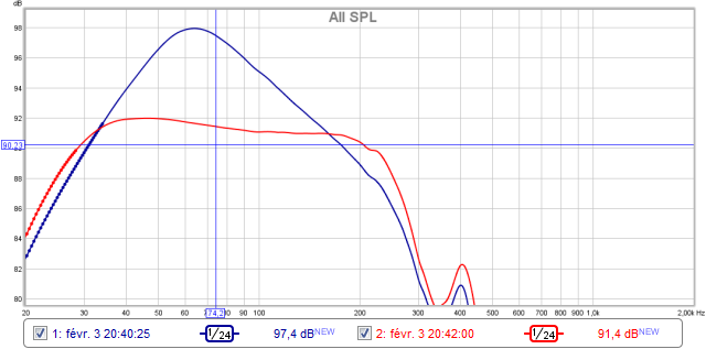

Messagepar thierryvalk » mer. 3 févr. 2016 17:45
Carte preampli testée, tout de même 2 erreurs de ma part, gain au minimum.
ACH-01 collé au double face.
Rallonge faite, pause estomac puis .... on va voir si le capteur est bien collé :happy1:
Messagepar thierryvalk » mer. 3 févr. 2016 19:51
Bon ça colle.

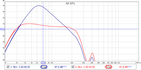

Tout premier essais par pure curiosité :

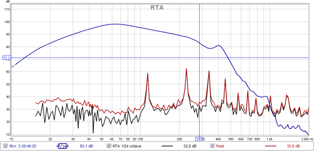

Par contre j'ai du bruit sur la ligne de l'accéléromètre:
docteur, help :alcool1:

thierryvalk a écrit :Bon ça colle.
Ah! oui, c'est pas mal.
Il faudrait mettre un petit low shelf en bas vers 40Hz, pour étendre vers les 20Hz, dans les peq du crossover qui est après l'additionneur (correction dans la chaine directe).
Je te mets mes fichiers APD et DEQ de mon filtrage pour le GT120.
GT120.zip
(6.65 Kio) Téléchargé 1048 fois
Sinon, ici, c'était déjà pas mal :
viewtopic.php?p=2609#p2609
Les fréquences font penser à une pollution par le DSPIY. Regarde si ça disparait quand tu l'éteins électriquement.
