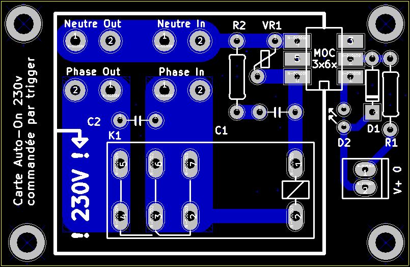

Messagepar androuski » ven. 30 oct. 2015 06:54
J'ai des petits soucis pour installer une imprimante pdf virtuelle, ça retarde la fabrication, c'est pour permettre à Thierry de vérifier l'empreinte des relais. Ca devrait qf même partir assez vite. Razzortec, t'en veux 1 ou 2 ?

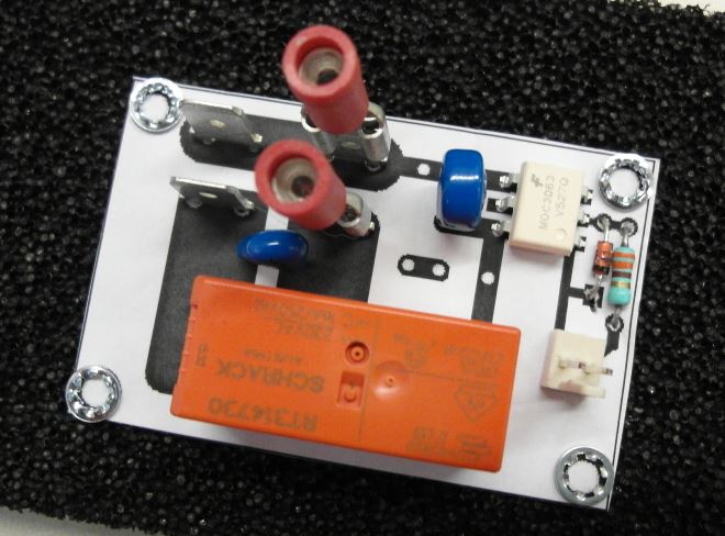

Messagepar thierryvalk » ven. 30 oct. 2015 09:15
J’ai déjà monté mon exemplaire, mais j’ai du mal faire car ne fonctionne pas. :(
A faire, important :
On a une faston qui est trop proche de la vis de fixation du PCB. C’est surtout la piste qui est à un petit millimètre de cette dernière.
En étant très critique :
Pads de CONN_2 plus grands et j’aurais tourné de 90° ce connecteur surtout pour ceux qui utiliseraient un petit bornier.
Pads de IC1 un poil plus larges pour faciliter le soudage en CMS.
PCB 1mm en plus car les vis sont vraiment au bord.
Suggestion pour faire hyper pro :
On pourrait rajouter une LED en série avec celle de l'Opto, fait joli, pontable par ceux qui n'en n'ont pas besoin et si bien placée et en 2.54 pourrait servir à mettre un connecteur pour ceux qui veulent alimenter une deuxième carte.

juste pour etre sur : les pistes sur le pdf imprimé c'est la face du dessous. Le moc cms sera bien soudé sur la face TOP ? sinon il est a l'envers...

Messagepar androuski » ven. 30 oct. 2015 16:18
je procède aux mises à jour ASAP :)

Qu'est-ce que tu en penses Thierry,
simple face ?
Re: Carte Trigger 230V DSPiy
Messagepar thierryvalk » ven. 30 oct. 2015 22:29
J'ai déjà donné mon avis, le double face est pour ainsi dire au prix du simple pour les petites et moyennes quantités.
Pour l'écologie, il y a de forte chances q'un PCB simple face soit produit dans un panneau double.
Le double sur ce type de carte augmente considérablement la résistance mécanique vu que chaque Pad devient une sorte de rivet.
Presque indispensable pour les fastons.

Messagepar androuski » sam. 31 oct. 2015 08:26
MAJ effectuées, pdf ci-joint.
Test empreintes.pdf

Il y a juste un petit truc, je me suis mal exprimé sur les pads du MOC.
Par largeur je voulais dire le côté le plus long.
Ici l'isolation entre eux devient faible, embêtant pour le 230V et risque de ponts de soudure.
Édit : la sérigraphie me semble fort petite, pas certain que réalisable.

Messagepar androuski » sam. 31 oct. 2015 08:47
J'ai rajouté 1mm en tout en largeur. Je réduis l'épaisseur.
MAJ en page 1 du fil. :)
