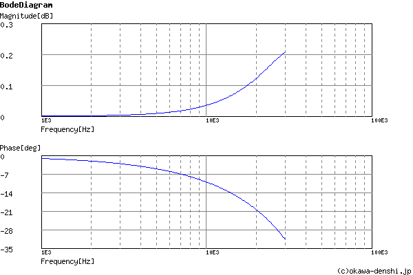

Donc c'est 7uH et 0.68uF leurs filtres en sortie. Sous 4 ohms comme moi ça fait Q = 0.8 et fC env 73KHz. Et la phase prend 5 degrés dès 5KHz...
5° à 5kHz c'est rien du tout... A force de regarder des courbes avec une loupe, on en perd la notion de ce qui a du sens.
Cette courbe du filtrage, c'est simulé pour une charge résistive de 4 ohms, or l'impédance d'un HP varie avec la fréquence (elle augmente puisque inductif). Et puis, un HP lui même déphase. Pour analyser de si près, il faut regarder la courbe de réponse sur tes HPs.

Par contre quand je rentre le RLC dans le calculator ça me dit fc à 73KHz mais oscillation à 57KHz, c'est pô méchant ?

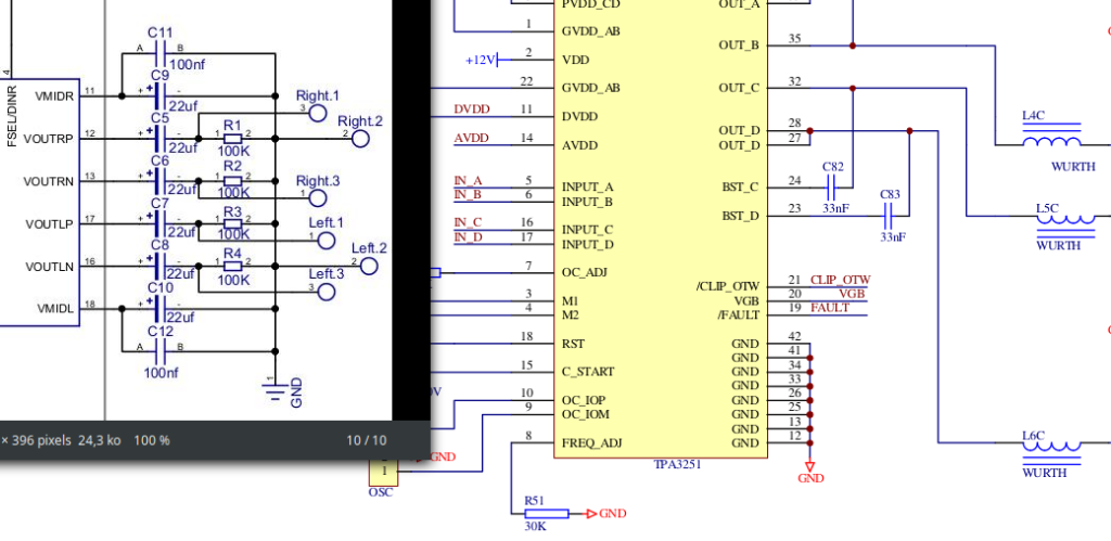

En résumé: Il faut un étage de symétrisation en entrée sinon on exclut toute source asymétrique. Sur ses cartes d'éval TPA2351 ou 3255, TI a mis une symétrisation avec des AOPs NE5532, alimentés en single voltage. 3eaudio suit le même schéma avec des NJM4580.
D'autres diyers ont choisi d'ajouter sur leur carte une alim négative pour alimenter les AOPs en dual voltage pour améliorer leurs performance. Mais cela implique d'ajouter un convertisseur pour l'alim négative ce qui a ses inconvénients aussi.
Ici, Thierry a souhaité un circuit de symétrisation dédié, simple a mettre en oeuvre, performant même quand il est alimenté en single voltage.
On a tatonné puis trouvé OPA1632 qui est utilisé par TI sur un autre ampli de la gamme TAS. Ce circuit est très bien sauf qu'il n'est pas rail-to-rail. Utilisé en single voltage, on y perdait de la puissance. Le choix s'est arreté sur LME49724 qui est moins mis en avant par TI mais qui a des performances excellentes tout en étant rail-to-rail. Et voilà pourquoi votre fille est muette ;)

C'est périmé l'asym :langue2: Merci pour les détails, j'ai de très grosses lacunes en AOP (entre autres)!
Du coup moi j'utilise mes 9023 en pseudo symétrique comme j'ai juste l'appli 2 X 1 + 1.

Mais y'a peu d'infos sur les ESS, théoriquement (je vais pas le faire, c'est pour comprendre hein) je pourrais souder des fils entre les pins out des ES9023 et les pins out des NJM4580 pour bypasser cet étage d'entrée?
En effet souder des fils n'est pas top. Mais un petit oui; un DAC ayant des sorties symétriques en natif et sur le même PCB que le TPA serait une solution élégante.
en config BTL l'ampli ne voit qu'une demi charge
Et en PBTL du coup ?
Il semble que sur cette carte la mise en // des amplis se fasse avant le filtre de sortie donc on reste en logique BTL pour ce dernier.

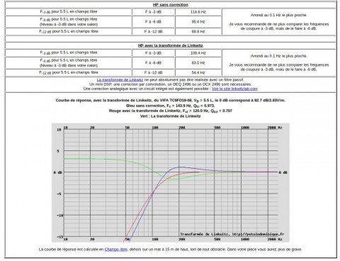

D'ailleurs en parlant de ça et du coeff Q lié je suis retourné simuler mes mini enceintes chez M. Petoin, et je vais peut-être mettre une transformée dessus pour lisser cette bosse,
Je pense que tu mélange quelques notions.
Le filtre en sortie d'ampli ne fait pas de bosse à 100Hz, dans certains cas vers 20kHz ou ici un peu moins vu que l'ampli est prévu pour une voie Sub.
M.Petoin a une belle base de données sur les HP, mais c'est malheureusement très mal exploité et un peu trop à la mode feuille de calcul.
Si je comprend bien ton HP serait la courbe rouge. Et en cas de filtre l'on parle bien de fréquence de coupure à -3dB et non -6dB (il est courant de parler de -3 et -10dB mais là c'est pour une bande passante). Comme quoi tu n'es pas le seul à faire des mélanges. :hehe:
La transformée n'a pas pour but de lisser une bosse et encore moins d'en créer comme montré sur la courbe bleue.
Son but est faire descendre le HP plus en fréquence par combinaison du filtre passe-haut naturel du HP avec un autre filtre réalisé par DPS ou AOP.
Mais point de magie, la puissance de l'ampli devra suivre et la mécanique du HP aussi.

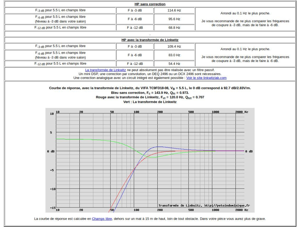

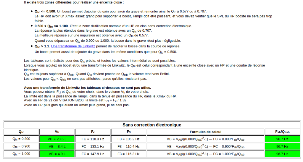

thierryvalk a écrit :Je pense que tu mélange quelques notions. Le filtre en sortie d'ampli ne fait pas de bosse à 100Hz
Ce serait étonnant ça :ghee: C'est le coeff Qtc de presque 1 qui me "crée" la bosse, en fait ça ne dépend que du volume de la caisse (et amortissement/résonances internes pour une petite partie) ?
thierryvalk a écrit :Si je comprend bien ton HP serait la courbe rouge.
Nan là j'ai la bleue vu que j'ai sous-litré à fond, il m'aurait fallu une 30aine de litres or j'en ai que 5,5... D'où la transformée, mais tu me mets le doute... J'ai les W pour le faire dans tous les cas :frime:
Je sais que tout son site n'est que basé sur de la théorie et des calculs, mais mon neurone est content de trouver des sites accessibles et en français :gene3: Ah et les comparaisons à -6dB c'est juste une indication, il prend en compte le roomgain de façon simplifiée comme ça
