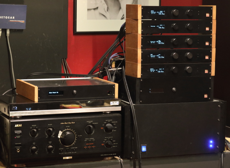

Ampli branché sur les enceintes, enfin du son.
La grosse claque, :frime: des basses comme jamais et des aigües super détaillées.
Bon OK, il est utilisé en bas-médium, fonctionne parfaitement mais aucune idée si c'est mieux qu'avant. :perv:
Par contre, se confirme que niveau chaleur c'est riquiqui et je n'ai pas encore réussi à le faire clipper.
En image, il remplace l'AKAI d'une autre époque qui est en-dessous du lecteur.
Le gros DIY à droite, du multicanal pour les surround en LM3886 sera aussi remplacé. A voir si j'utilise de ces amplis TPA pour les compressions ou si je garde l'ampli à 4 LM3886.
Et enfin mettre de l'ordre et faire une belle étagère.

Belle standardisation de la mise en boîte ; on sent l'envie d'en finir avec le bazar.
