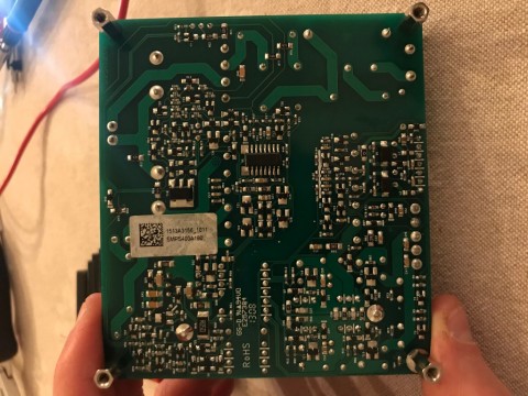

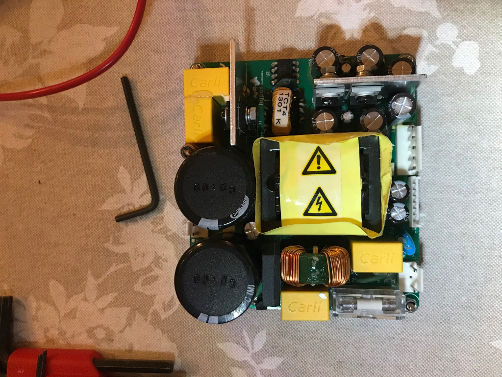

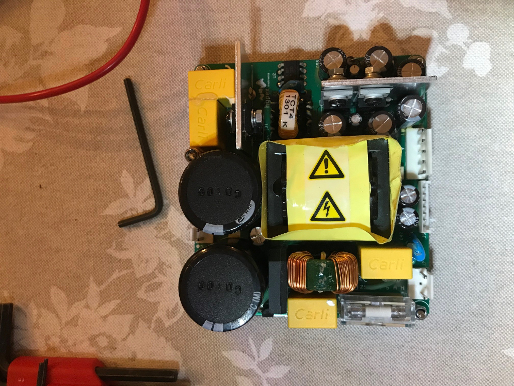

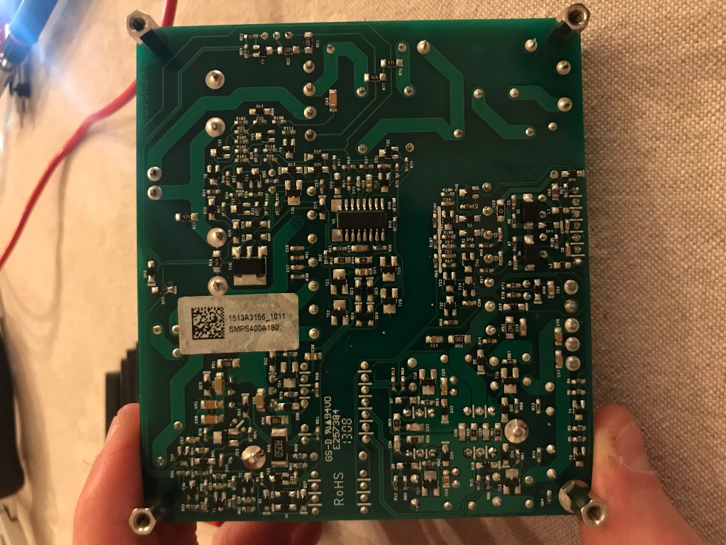

Désossé la bête
Rien de suspect

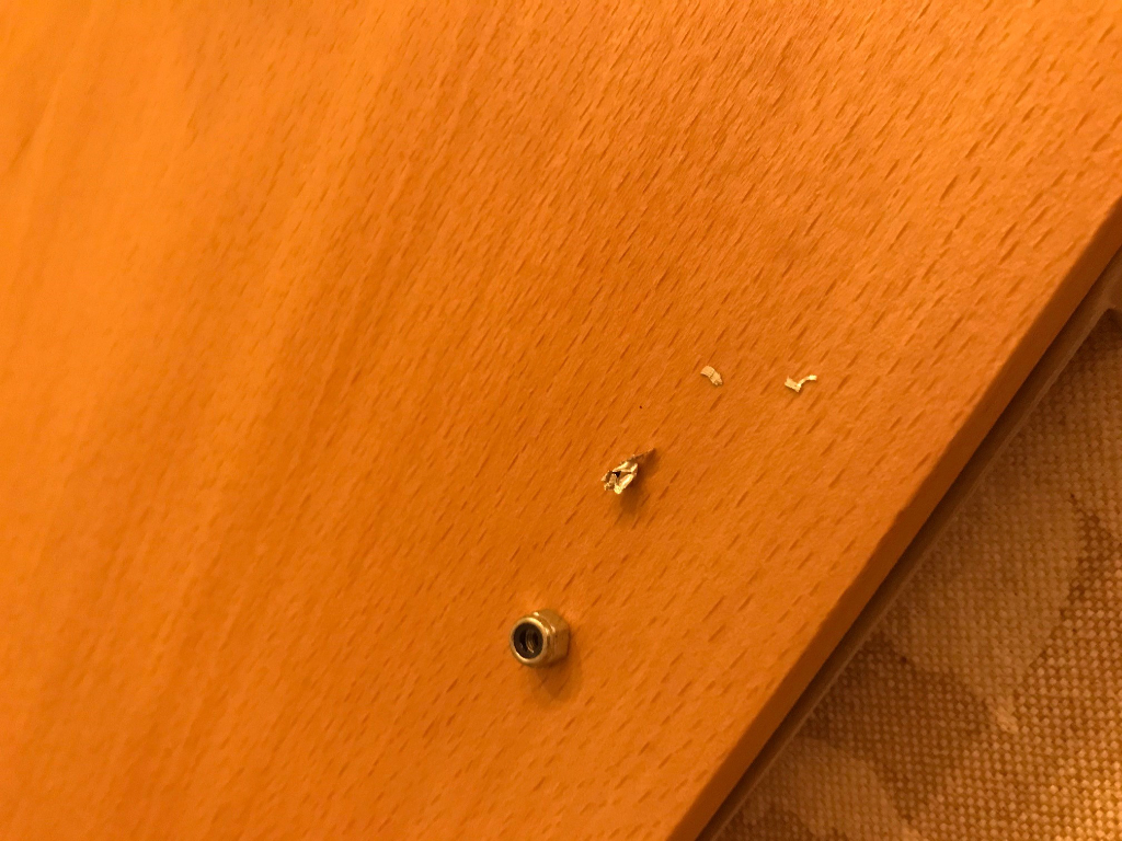

Par contre j'ai retrouvé ça dans la boite, pas forcément sur l'alim en question.
Il y avait même un écrous

Rien de suspect

C'est vrai que ca semble droitmais attention avec les auto-foreuses, l'électronique et les copeaux qui trainent ne font pas bon ménage.
Il ne manque pas une découpe dans la tôle entourant le DSPiy ?

Il faudrait, maintenant qu'elle est démontée tester au multimètre ce qui peut l'être.
En premier, le pont redresseur.

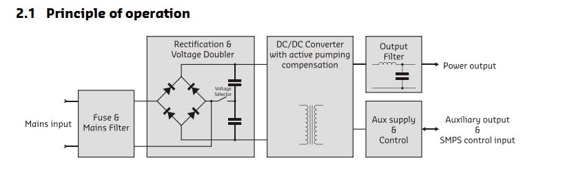

toute seule, en dehors du boitier, la smps suspecte sort sa tension nominale ou pas ?

l'idée est de confirmer qu'elle est vraiment HS. Peut être l'as tu déjà fait, mais je ne suis pas sûr de comment tu avais mesuré quand elle était dans le boitier. Il faudrait la vérifier seule, tous les amplis déconnectés ainsi que la petite logique enable retirée. Si l'alim est vraiment HS, investiguer comme dit Thierry en commençant par les "usual suspects".GoodNoize a écrit :J'ai pas compris la question![]()

Alors oui j'ai testé l'alim HS avec les E/S déconnectés.
Elle ne sort toujours pas sa tension, ce qui est normal car le fusible était HS.
Par contre les deux alims ne se comportent pas pareil avec un fusible cramé dedans
- Une sort pas la tension (normal), mais par contre amp enable fonctionne
- l'autre sort pas la tension mais amp enable ne fonctionne pas. Pas de mise à la masse.
Oui je trouve ça bizarre qu'elle ai claqué au bout de si peu de temps.
J'ai trouve rien de suspect visuellement, de trace de cramé, pas d'odeur..
Le fusible a émit une lumière orange presque instantanément après la mise sous tension.
C'est un 5AH250VP.

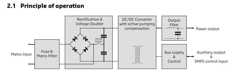

Et pourtant ça a pas l'air possible ce que je dis
A moins que les transistors de commande Auto Amplifier Enable soient tout de même pilotés même si fusible HS.
