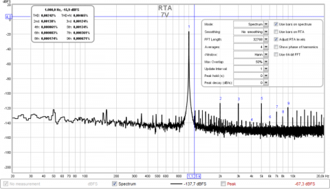

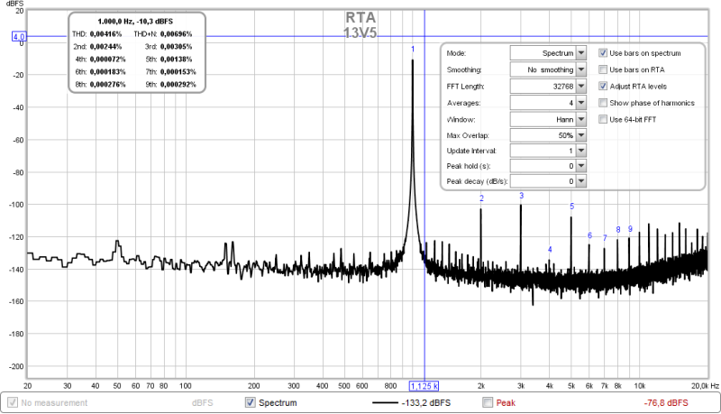

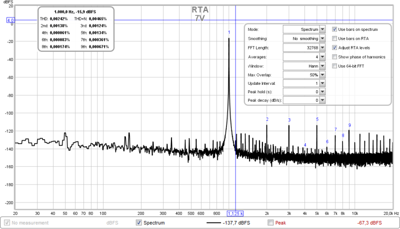

Premières mesures sous 24V avec alim de labo franchement pas terrible.
Charge 8 ohm sans le PFFB (CR après selfs)
1kHz et 13V5 en sortie :

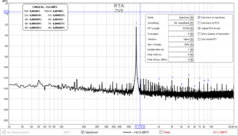

avec 7V
et 2V8 (1W)

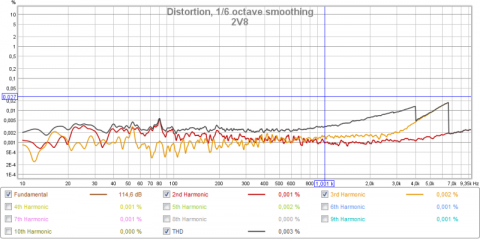

Une mesure sous 2V8 :

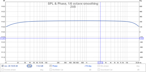

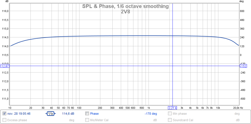

Et la bande passante :
Messagepar androuski » lun. 28 nov. 2016 18:42
Oh nom de nom, ça cartonne carrément 8/ :ghee:

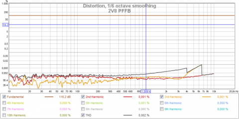

C'était donc le PFFB, voici avec pour 1W. Ils ne nous ont pas mentis, ça marche. :)

Dans le graphe précédent, on voit qu'à 20W la disto à 1kHz est environ 3x moindre qu'à 1W.
On dirait bien que l'élève cotoie, voire dépasse, le maitre :)
Le PFFB améliore significativement meme avec ces excellentes selfs. Bon a savoir.

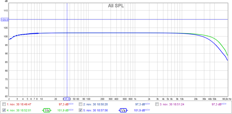

Ce qui serait bien c'est une mesure jusqu'à 96k avec la carte son en 192k, histoire de voir comment le filtre de sortie agit avec charge 8ohm et 4ohm.
Messagepar thierryvalk » mer. 30 nov. 2016 18:06
Voici, en vert 8 ohm et en bleu 4 ohm (REW a été calibré pour la carte son)

Super pour la bande passante 4 et 8ohm : bien plat, pas d'overshoot comme dans les simulations.

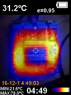

Coté chaleur, ça donne quoi si tu ne ventile pas ?
Messagepar thierryvalk » mer. 30 nov. 2016 20:33
Jaloux, tu veux qu'il claque ? :grr:
Bon, j'ai démonté le ventilateur et voici :
Mais pas confiance dans ces trucs IR, ca chauffe tout de même pas mal au niveau du refroidisseur.
Ce qui chauffe le plus c'est le régulateur 3V3, un peu normal vu qu'il a du 12V en entrée et que le ventilateur y est branché.
Tension de sortie 17V (après l'ampli clip et fait chuter la tension vers 13V) sur 4 ohm, bruit rose et mesure après 15 minutes. PVDD 30V.
