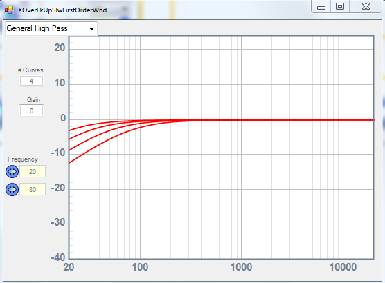

Pour protéger un HP dans les tres basses frequences, on met traditionnellement un high-pass.
Le souci est que le seuil de basses fréquence acceptable par un HP dépend du niveau sonore.
Exemple : si j'écoute a 0dB sur le DSPiy, il faut limiter mon woofer a >55Hz sinon il explose son xmax.
Avec le volume < -20dB, il peut délivrer 40Hz sans souci.
Pour etre sécurisé, on peut mettre un filtreHP a 55Hz mais c'est dommage car la plupart du temps on castre la réponse en fréquence inutilement.
Le DSPiy permet de faire un preset avec highpass a 55Hz et un autre avec 40 mais c'est pas très pratique de changer de preset avec le volume...
SigmaStudio n'a pas de langage de programmation DSP flexible, il faut utiliser les cellules disponibles. Il me semble me souvenir qu'il existe des "cellules controlées dynamiquement", cad dont le comportement dépend d'une variable externe.
J'imagine cabler dans le projet SigmaStudio un Higpass avec Fc variable dynamiquement selon le réglage du volume. Ca peut servir pour un sub asservi ou pour un woofer.
C'est différent d'un limiteur, qui lui existe tout fait dans Sigmastudio.
je rêve tout seul ou en fouillant dans sigmastudio il y a moyen de moyenner ça ?

Il existe beaucoup de choses sous Sigmastudio. :cote:
Certaines cellules sont commandables en DC, par exemple de contrôles de volume comme utilisé avec les applis FIR en crossover.
Il existe un filtre qui sort simultanément Ph, PB et passe-bande; contrôlable via entrées DC pour le Q et la fréquence.
Un autre filtre permet via l'entrée DC de sélectionner une courbe, voici en image :
Mais il existe aussi un loudness toujours contrôlable en DC.
un PH avec Fc réglable c'est pile ce qu'il faut. et on en chainer plusieurs pour augmenter la pente!
Celui que tu mets est bien aussi. faudra retenir la solution qui mange le moins de ressources.
"controlable via entrées DC" c'est par les GPIOs du DSP ?
j'imaginais plutot un controle défini en interne au projet, mais ça peut le faire.
si tu le fais déjà sur certaines applis, c'est que le firmware y a acces.
Si on veut ajouter ce genre de cellule filtre dans un projet et controler ses paramètres en liant au réglage du volume du DSPiy, il faut une version spéciale du firmware j'imagine ?
Pas spécialement.
On dispose d'une cellule Générateur DC.
Il suffit de remplacer les contrôles de volume par 2 générateurs (l'un pour L l'autre pour R).
Le firmware y enverra les niveaux de "volume" et en sortira un signal de contrôle proportionnel.
Pour réaliser la fonction de volume de l'appli, suffira de rajouter des contrôles de volume avec entrée DC reliés à ce générateur.
On pourra ainsi avoir la fonction de volume puis avec le même signal contrôler d'autres cellules.
Sur le 1701, je pense que cela consommera directement trop de ressources, réalisable sur le 1452 et y voir ce qu'il permet pour réaliser cette fonction.
Avis tout personnel, faudrait d'abord voir si ce dépassement de xmax est réellement problématique sur de la musique.
Si c'est pour de temps à autre écouter trop fort, un deuxième preset est bien plus simple et efficace.

thierryvalk a écrit :On dispose d'une cellule Générateur DC.
voilà la clé :)
ok, ca se tente.
pour les ressources, faudra voir en effet. Pour l'appli sub asservi, on peut dégager de la place. Pour les autres plus chaud.
merci.
c'est tout le probleme de la sécurité. 99,9999% du temps tu mets ta ceinture dans ta voiture pour rien.
dédier la sécurité à la bonne volonté de l'utilisateur c'est prendre un risque... si le DSP peut le faire tout seul, pourquoi ne pas le lui déléguer.
Et puis si on a déjà deux presets utilisés pour des réglages, ça en ferait 4. Ca devient vite lourd.
Je pense surtout aux HPs qu'on pousse à descendre bas par une eq ou shelf (ou sub asservi) et dont on bride le SPL par cette manip. Cette question n'est qu'une nouvelle version plus simple de ma vieille idée consistant a faire un "limiteur selon fréquence" dont on avait parlé mais bien difficile a implémenter comme je voulais.
