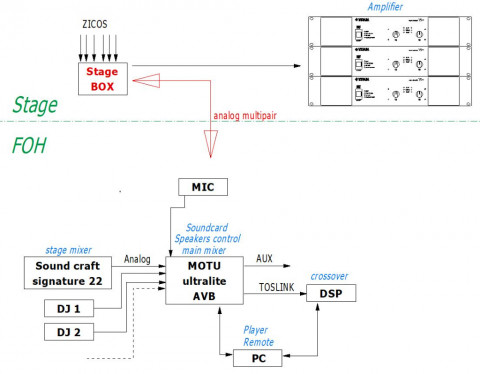

Je pense comme Thierry que le crossover-DSPiy serait mieux près de l'ampli, avec seulement 2 cables XLR signal qui vont vers lui depuis la motu.
Si il y a une carte IN, je suis 1000000% d'accord :)
Messagepar GoodNoize » mar. 29 mars 2022 16:30
Bon je vais essayé de faire un récap avec toute les indications abordées. ça va être sportif.
Premier jet
XLR STEREO -----> ONSKALM ----> DSPiy ----> ONSBOUJ --> 6x Xlr OUT

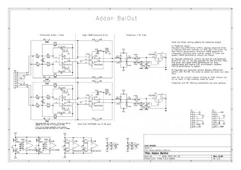

SCHEMA /
https://www.dspiy.be/forum/download/fil ... d=1987&t=1
https://www.dspiy.be/forum/download/fil ... d=1989&t=1
https://www.dspiy.be/forum/download/fil ... d=1983&t=1
https://www.dspiy.be/forum/download/fil ... d=1985&t=1

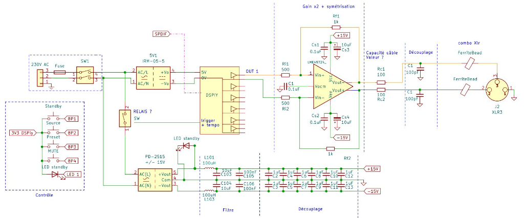

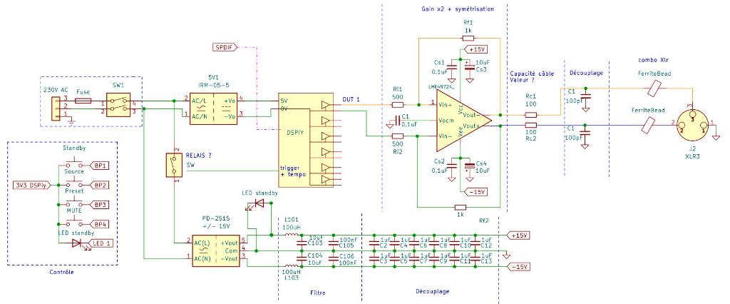

Bon je me lance
Thierry va tomber de sa chaise :hehe:
SYM OUT_ Version 1.pdf
(32.36 Kio) Téléchargé 1051 fois
Messagepar alka » mer. 30 mars 2022 12:34
bah je pense que c'est Yam qui a raison sur ses niveaux max en entrée d'ampli, mais bon ;)
pour les niveaux

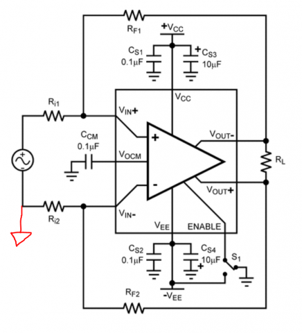

motu analog out --- (sym 20dbUFS = 7.75Vrms ) ----> [ receveur ligne désymétriseur type INA117 ou THAT1206 montés avec -6dB (x 1/2) + atténuateur (diviseur) x 1/4 ] --> entrée DSPiy analog niveau 1Vrms, single Ended
DSPiy analog out ---- (SE 1,9Vrms ) ---- > [ symétriseur driver ligne lme49724 monté avec gain x4* ] ---- (sym 20dBUFS) --> ampli avec gain réglé sur 26dB
entre [ ] les cartes sym_IN et sym_OUT a faire
(*) la symétrisation donne naturellement 6dB (x2), faudra configurer les résistantes RF et Ri autour du LME pour avoir x2 en supplément.
Pour les plocs, comme le DSPiy sera "attaché" aux amplis, le seul moment a se préoccuper sera l'allumage/extinction. S'il y a ploc, faudra respecter le bon ordre de mise sous tension pour les éviter. A priori tu ne mettras jamais le DSPiy en mute, donc pas de mute a prévoir sur la carte sym_out a mon avis.
Pour les PCB, c'est sur que des petits pcb qui tiennent dans le format standard 10x10cm sera moins cher que 1 grand. Surtout que les fabricants obligent un minimum de 5 exemplaires du pcb produit. Avec une seule grande carte on gagne sur le cablage et la facilité de montage. Un pro qui produit des centaines d'exemplaires, ne ferait qu'une seule grande carte.
Avec en tête le format max 10x10cm, c'est possible de faire un pcb pour 2 voies avec 2 XLR soudées dessus. Ca ferait un pcb pour IN et 3x pcb OUT.
Ce n'est que mon avis, mais sur ton schéma tu devrais séparer la partie alim de la partie circuit Sym_Out pour donner une meilleure image de la réalité d'implémentation (et aussi pour que kicad ne rale pas quand tu dessineras des pcbs incohérents avec le shéma)
Messagepar androuski » mer. 30 mars 2022 13:29
Pas mal !
J'allais dire qu'il manque le THAT1206 en entrée mais Alain s'en est chargé.
Je ne sais pas si tu as raison de vouloir mettre en schématique électrique l'ensemble du schéma logique, ca va générer des galères sous kicad. Je virerais le DSPiy et les alim, parce qu'à l'étape tests éléctrique ca va être la merde, et aussi à l'étape association schéma-empreinte, et aussi à l'étape lecture netlist :gene:
Je ne ferais apparaître que la carte additionnelle.
Perso je mettrais tout sur un PCB unique, sur lequel viendrait se pluguer la carte DSPiy avec des connecteurs d'étage enfichables et en se reprenant avec des entretoises sur les trous de fixation du DSPiy.
L'argumentation sur les 5 cartes min à la production est secondaire de mon point de vue par rapport à un projet perso, ou on ne veut pas ce qui est le plus rationnel d'un pt de vue de production mais ce qui est le mieux pour soi.
Question prix : une carte de 35cmx10cm en 5 exemplaires chez JLpcb c'est 18$ en double couche, et 55$ en 4 couches. Et rien ne dit que les 4 autres cartes ne trouveront pas preneur
Pour finir : les R qui règlent le gain, si le LM49724 fonctionne comme l'OPA1632, mériteraient peut être de voir leur valeur réduite.

Messagepar thierryvalk » mer. 30 mars 2022 14:16
Fort bien. :super:
Pour l'écran, pas de soucis en 1U avec l'écran sans PCB.
Mais demande d'avoir le PCB du DSPiy contre la face avant.
C'est bien d'avoir un schéma général, mais après il faut en effet faire le schéma uniquement de la carte.
Attention tu as 2 C1.
Je ne suis pas convaincu de la pertinence d'un relais sur le 230V de l'alim +-15V.
Une seule carte avec les XLR, bonjour le fraisage de la face avant et le boulot de routage.
Tu pourrais avoir une alim triple : +5V +15 -15V mais faut trouver.
Si possible, en Mean Well éviter les alims garanties moins de 3 ans.

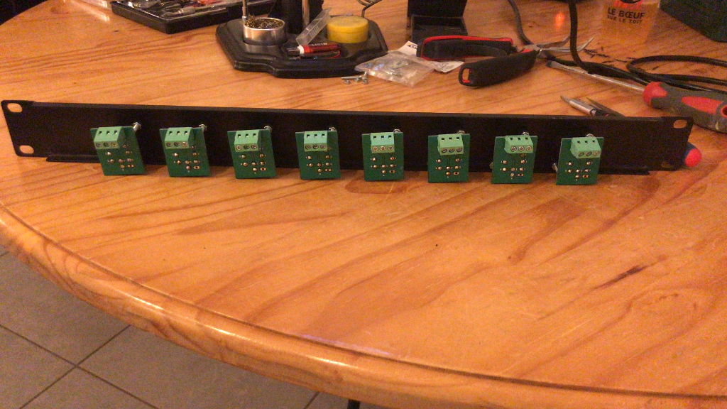

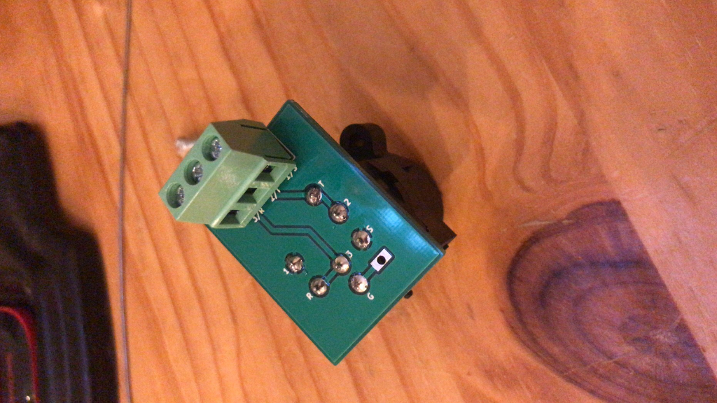

Pour le format. Vue que j'ai ça :
Je vais le conserver.
Donc pas de XLR soudés sur la carte OUT => bornier à vis/levier. (les xlr châssis ne sont pas coudés)
Si je change juste la réglette je peu rajouter un powercon
https://www.neutrik-france.com/fr/product/nac3mpxxa
Un toslink chassis M/F
https://fr.farnell.com/cliff-electronic ... 77b60c5c7f
Et je dois même pouvoir trouver un interrupteur encastrable diam 1 pouce pour tout caser dans la réglette.
Pas de fraisage.
6 petits PCB OUT
1 PCB IN
1 PCB Alim
Le tout avec liaisons câble.
On fais ce qu'on veux niveau dispo boitier
Les PCB sont tout simples.

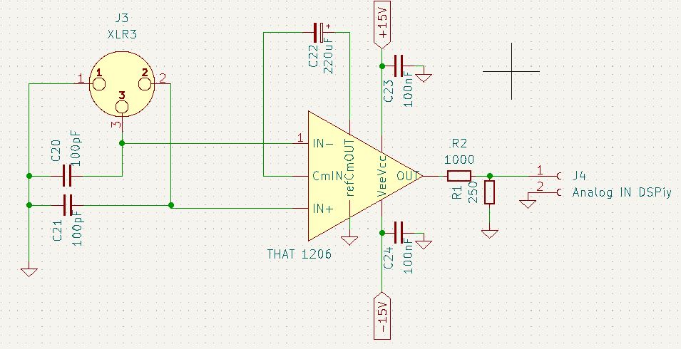

Messagepar GoodNoize » mer. 30 mars 2022 20:59
Première ébauche de la carte IN
-6 dB intégré par le that. Pont diviseur 1/4
J'ai testé la fonction PCB, c'est une horreur 8/
Messagepar alka » mer. 30 mars 2022 22:11
la formule d'un pont diviseur c'est R1/(R1+R2)
là tu as fait 250/(1000+250) = 1/5 pas 1/4 ;)
