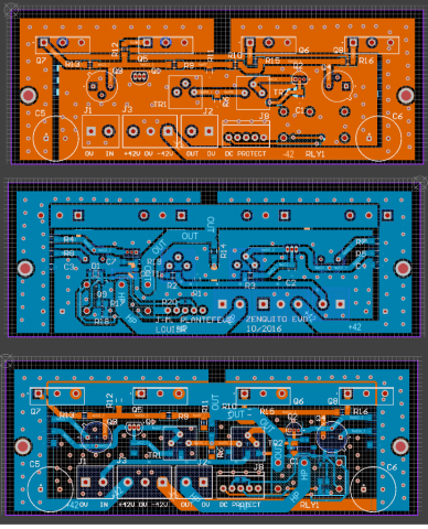

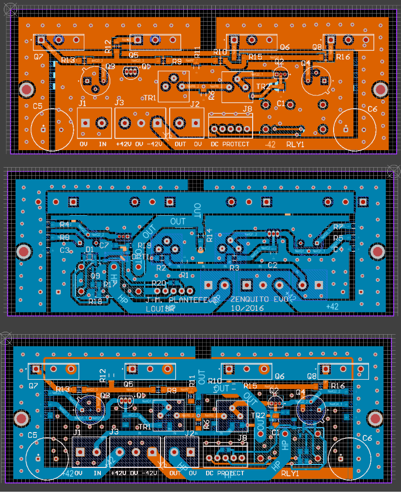

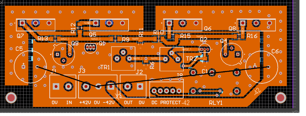

Ca faisait quelque temps que j'avais avancé l'ampli, j'ai été complètement pris par mon début de semestre, mais mon père s’impatiente :hehe: . J'ai eu un peu de temps cette après-midi pour reprendre le routage. J'ai cherché principalement à réaliser une bonne liaison entre la masse de l'alim et le condensateur sur le rail négatif. Au final j'ai placé pas mal de composants en botom, et j'arrive à un resultat que je trouve pas trop mal.
Qu'en pensez vous ?
Edit : la liaison HP semble passer très du bord du la photo, mais c'est que j'ai rogné un bord du pcb :gene:
Messagepar thierryvalk » jeu. 20 oct. 2016 21:26
C'est bien.
Petits point à réflexion.

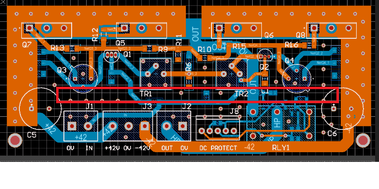

Les capas, ça se décharge puis se charge violemment.
En rouge foncé le chemin le plus court, on voit qu'il passe par le 0V du In.
Sais pas si c'est grave et aura une incidence, mais pour moi il y a de place libre.
En rouge.
Ce qui permet remonter tout ce qui est en dessous.

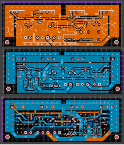

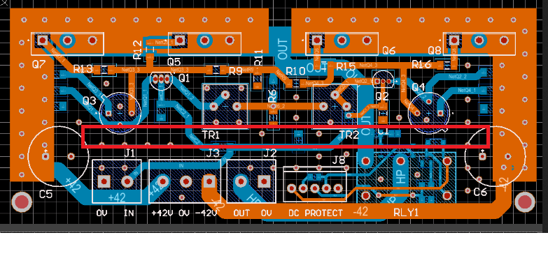

J'ai remonté les connecteurs, j'ai gagné un peu de place. Je pourrai en gagner encore plus mais j'ai pas envie d'un truc tout petit, ça sera galère à débugger ::d

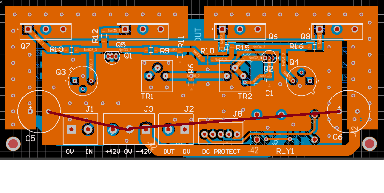

Pour le chemin du 0V, ça donne ça..
Messagepar thierryvalk » sam. 22 oct. 2016 16:11
Le principe est de ne pas mélanger du 0V de puissance avec du 0V de signal.
Pour cela on peut faire des plans de masses séparés, étoile.... ou tout simplement voir ce qui se passe sur un plan comme dans ton cas.
Niveau "puissance" tu n'as que ces 2 capas et la sortie HP.
Si tu redescend tes capas, leurs courant de charge devrait moins interférer avec le signal.
Compris ?

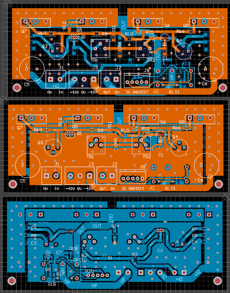

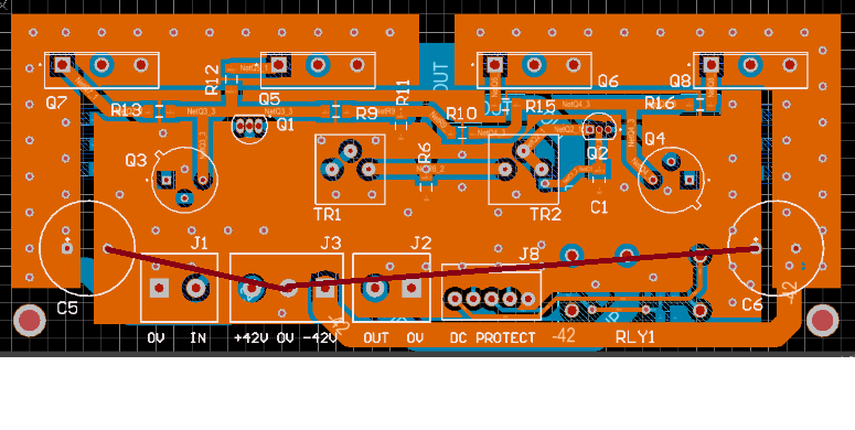

Messagepar louisr » sam. 22 oct. 2016 20:03
Voila en descendant les condo :)
Messagepar thierryvalk » sam. 22 oct. 2016 21:04
Pour moi c'est ok. :super:
Mais j'ai peut être pas tout vu. :(
En allant revoir le schéma, a voir si le 2N7002 supportera le relai, il existe en SOT23 des transistors plus costauds.
L'idéal aussi est d'utiliser des pistes un peu plus larges pour lui, elles serviront a dissiper la chaleur.
