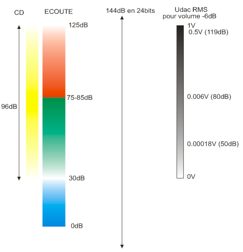

Messagepar thierryvalk » mer. 13 juil. 2016 09:07
Un petit dessin dont le but est de mieux se représenter les nombres que l'on utilise et leurs donner un ordre de grandeur.
Merci de le vérifier et de signaler toute erreur. :merci:
Messagepar alka » mer. 13 juil. 2016 09:44
l'avantage avec cette présentation c'est de bien montrer que ce sont des pouilèmes de volts dont on parle !
puisque c'est gentiment demandé, je me lache :mrgreen:
le terme dB employé est confusionnant :
faudrait utiliser dBSPL quand c'est du SPL
utiliser dB quand c'est un ratio (comme pour 96dB de dynamique d'un CD 16 bits)
Utiliser dBFS avec signe moins si c'est des volts par rapport à un 0dBFS qui est à 2V dans cet exemple (choix 2V arbitaire).
C'est un leurre de les mettre cote a cote aligné sur le max qui pourrait laisser croire à une correspondance directe entre les deux échelles. le fait que 2V (0dBFS) donne 125dBSPL dépend du gain de l'ampli, de la sensibilité des enceintes, de la distance d'écoute.
Tout ce que l'on peut dire sans connaissance du systeme complet, c'est qu'il y a une correspondance : une plage de xdB a gauche vaut xdB a droite.
Le choix de -6dB est arbitraire. Pourquoi ne pas commencer la barre de droite a 0dBFS ?
Pour se référer a un standard, peut etre aligner -20dBFS de droite avec 85dBSPL a gauche.
C'est bien de représenter la plage 75-85dBSPL mais elle est étroite visuellement. L'échelle me semble bizarre. Faut pas faire du log sur du log ;)
J'aurai mis le rouge de plus en plus intense quand c'est + fort.
pourquoi 125dB en max a gauche ?
pourquoi 30dBSPL est mis en avant ?
Messagepar thierryvalk » mer. 13 juil. 2016 09:59
Que de questions.... :0
J'ai tenté de prendre une situation +- normalisée qui ne l'ait pas vu que dépend de pleins de paramètres.
Les explications sur les niveaux "Ecoute":
30dB serait le bruit ambiant.
75-85dB non pas une plage, mais le niveau d'écoute selon son humeur.
125dB un max. pour faire passer les pointes.
Sais pas, je dirais pas tant que cela vu que tes 3 paramètres sont une constante (si l'on considère une seule position d'écoute).
Et normalement on va choisir un gain d'ampli selon la sensibilité et distance, donc au final un système correctement mis en place devrait ressembler à ça.
Oui, comme pour le reste, -6dB permettant de garder quelques dB en réserve, il est tout de même rare d'écouter ou de régler son système pour une écoute "normale" à fond.
Messagepar alka » mer. 13 juil. 2016 10:27
ce ne sont que des chiffres arbitraires alors.
Mais bon, c'est un forum et pas wikipedia : t'as le droit de faire des dessins selon tes envies on va pas te contrarier en cette belle journée de feu d'artifice :)
Messagepar thierryvalk » mer. 13 juil. 2016 10:55
Oui, pas vraiment le choix et je pense le gros problème de base dans l'audio vu que l'on parle de chiffres mais sans avoir de référence.
