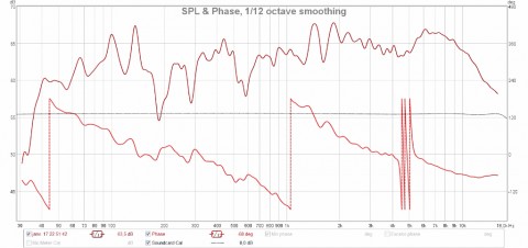

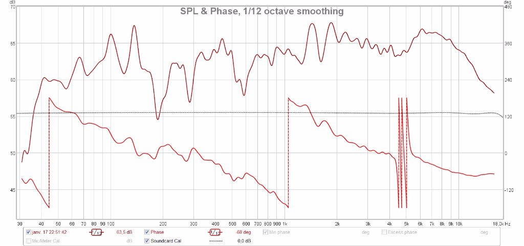

Nouvelle mesure à 50 cm dans l'axe, pour pas fâcher Alka :
à 50 cm
juste joué avec 4/5 PEQ pour voir l'influence (courbe jaune)
et puis testé la rta...
C'est bien pour aujourd'hui :gene:

C'est bien de jouer et d'aller doucement pour maitriser et surtout comprendre tout le malheur de la mesure d'une enceinte. :(
Pour voir tous les courbes de SPL, le bouton All SPL.
Le RTA c'est pour faire en direct comme dit son nom, simple et rapide avec les Eq en global, on voit instantanément ce que l'on fait.

50cm dans l'axe c'est bien mais faut pas oublier de fenetrer. Là, tu affiches toujours enceinte + piece ;)

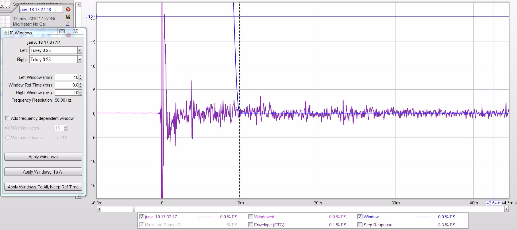

alka a écrit :On mesure avec REW puis on fenetre. C'est le fenetrage temporel de la réponse impulsionnelle, ce qui n'a rien a voir avec les fenetres type Hanning, rectangulaire ou autre des FFT.
On fenetre pour éliminer les réflexions, ce qui donne en résultat la réponse de l'enceinte en direct, sans influence de la pièce.
On voit les réflexions sur la réponse impulsionnelle sous forme de pics. Le premier gros pic c'est la réponse directe. On en voit en général un premier qui suit, plus petit (du au sol en général) et puis plein d'autres de plus en plus serrés. Faut couper juste avant la première réflexion.
Evidemment il y a une contrepartie : si tu dois fenetrer a 5ms pour éviter la première réflexion, ca signifie que ta mesure est invalide en dessous de 200Hz (1/0,005).
Ok donc j'ai refait une mesure à 50cm, la première réflexion était à 3,4ms. Remesuré à 40cm, environ 3,7ms, ce qui fait 270Hz.
Après je sais pas si j'interprète ça comme il faut, en gros je n'affiche sur mon graph SPL que ce qui est au-dessus de 270Hz ou c'est pas du tout ça? (me paraît trop facile)
Les conditions sont pas top, il faudrait que je déplace au moins une enceinte mais il faut que je capte cette partie-là avant.
Petite anecdote, je mute la 2e enceinte quand je mesure, et je me suis aperçu que j'avais inversé mes tweeters g/d au niveau de l'ampli :mrgreen:
Sinon j'ai pas réussi à reproduire le truc mais j'ai eu sur quelques mesures un énorme accident -30dB à 7500Hz. Peut-être un bug de REW?

Tu as dans REW une icone IR Windows qui va ouvrir une petite fenêtre qui va te permettre de faire ton fenêtrage. :)
Un bug de REW, je doute, peut-être du driver de ta carte son. Si tu es en ASIO tu peux rajouter du temps de latence.

thierryvalk a écrit :Tu as dans REW une icone IR Windows qui va ouvrir une petite fenêtre qui va te permettre de faire ton fenêtrage. :)
Oui je rentre 3,7ms dans windows ref time, apply windows mais il ne se passe rien... :(

Messagepar manudrz » lun. 18 janv. 2016 19:04
Ok j'ai changé les réglages, par contre si je mets juste 0,1ms dans "left window" ça change carrément le graph'.

t'as retiré l'image de l'impulse, donc on voit pas trop ou se trouve le 0. Le but de la fenetre est de tout capturer, avant la première reflexion.

Bon je mets à peu près les réglages indiqués dans le manuel...

montre l'impulse plutot en %FS c'est plus lisible
Re: DSPiy et DA990
Messagepar manudrz » lun. 18 janv. 2016 20:20
Là j'ai mis à 10/10 mais je le vois plutôt à 3,7 comme dit plus haut... Y'a vraiment un truc que je pige pas, dans la notice ils parlent de 300 là où moi je suis à 3,7 :gene3:

Ou mon signal est trop faible ? Le SPL est autour de 63-64 dB

elle reste moche cette réponse impulsionnelle... c'est terrible en intérieur ! ça rebondi tout de suite. il te faut un hangar !
on peut pas zoome sur l'image. le 0 a l'air d'etre sur le sommet du pic. Il te faut un minimum avant pour tout avoir. disons 2ms pour assurer large. Davantage avant ne gene pas mais ne sert a rien.
Coté +, tu coupes avant la première réflexion qui ici est quasi mélangée au reste. Pas normal.
pour les niveaux : comme tu n'as pas calibré, tu ne peux pas te fier aux chiffres sur les échelles. Tu ne peux lire que des différences relatives. Si lors de la mesure REW a dit que le niveau est vert, alors c'est bon pour la pertinence de la mesure.
