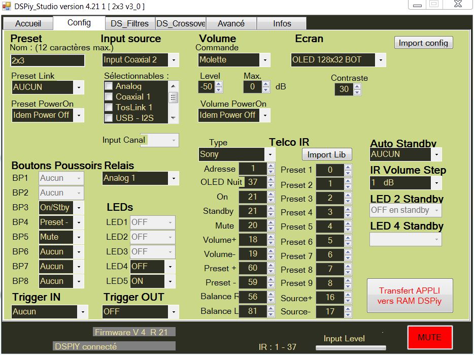

Par contre la telco j'ai déjà fait tout ça, c'est les bons codes/adresses, il reçoit bien la commande mais le volume ne bouge pas. Il faudrait que j'essaie avec une telco d'un autre protocole, j'ai que des Sony sous la main. Bizarroïde quand même!

As tu changé quelque chose au niveau du Volume Commande dans l'onglet Config ?
N'aurait tu pas 2x les mêmes codes de telco ?

J'ai On et standby qui partagent le même code, là j'essaie avec la 2e Sony que j'ai, elle a des adresses en 1 au lieu de 20 et quelques sur l'autre telco.

Ah ben avec celle-là ça fonctionne ::d Trop cool !
En fait mes telco ont 2 numéros d'adresses j'ai l'impression, du coup la 1ère fois peut-être que j'ai pas fait gaffe à ça. En gros, à peu près la moitié des boutons utilise un numéro d'adresse, et l'autre moitié un autre numéro... Du coup je ne pense pas que je puisse utiliser tous les boutons sur ma telco, si ?

Le DSPiy utilise un système de codage Sony de base, le codage a évolué, en nombre de bits mais aussi certaines telco envoient 2 codes successifs.
Malheureusement on ne sait pas supporter toutes le variantes.

hahaha sony aurait fusionné deux télecommmandes en une ?
C'est effectivement pas prévu comme ça.
Ou alors c'est pas le bon protocole. Il y en a plusieurs chez Sony : 12bits, 15 ou 20. Le dspiy implémente le 12bits je crois bien. Si le code arrive sur plus, faut voir comment c'est interprété.
