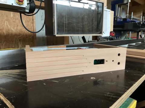

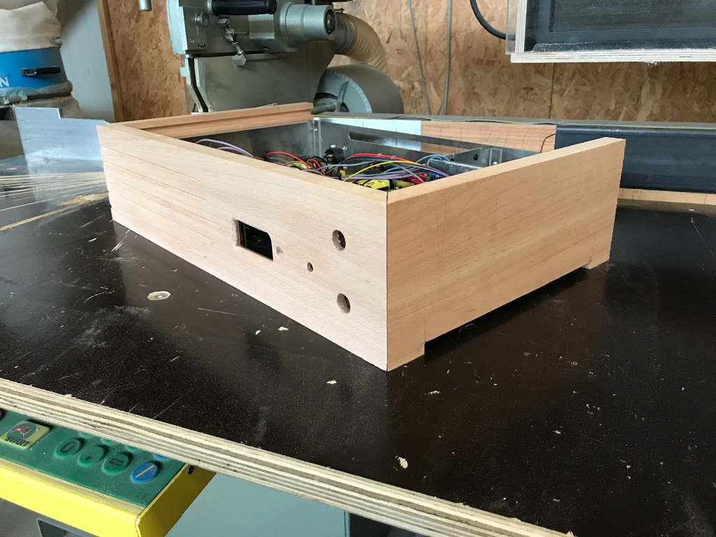

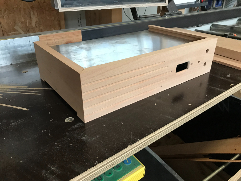

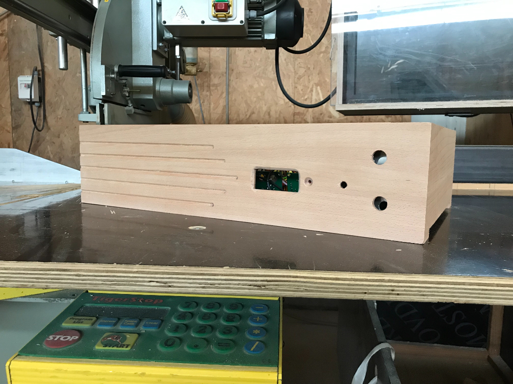

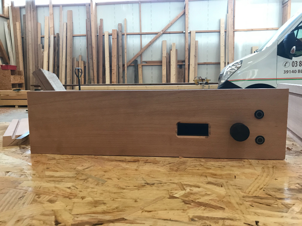

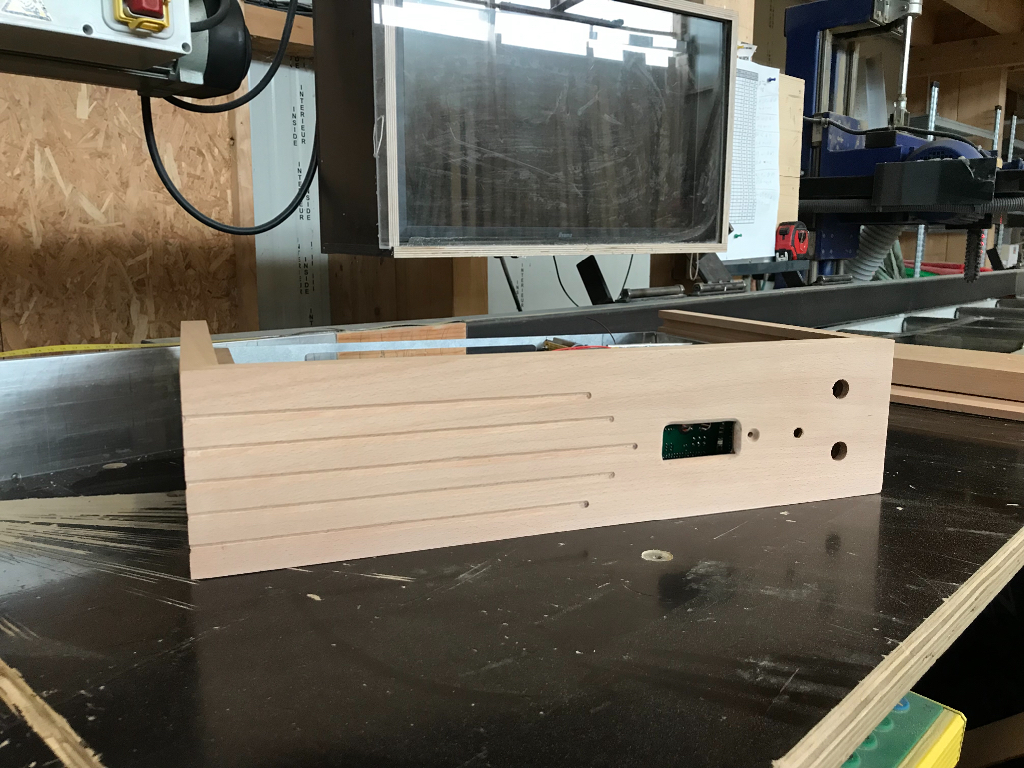

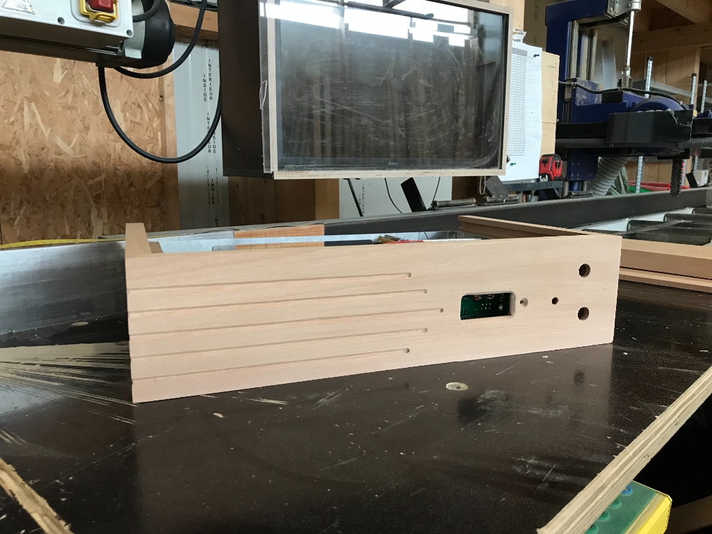

En attendant voici la façade de l’ampli avec l’integration Des bouton/écran
Je vais raboter un peu le dessus pour diminuer la hauteur. Pas fan des proportions pour le moment
