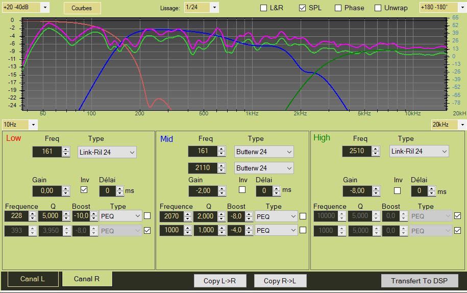

Messagepar androuski » mer. 30 mai 2018 22:33
ben de mon côté c'est du tout bon,
j'ai réussi à obtenir un fonctionnement nickel de la copie R<-->L et à superposer simu LspCAD et simu DSPiy, je vais donc pouvoir commencer à faire du boulot propre. Cela dit maintenant que je sais zoomer sur la fenêtre DStudio c'est pas mal du tout. Juste une question : comment on dézoome ?
En tout cas merci encore, et chapeau pour l'ensemble de ton boulot, c'est impressionnant :merci:
