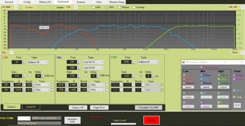

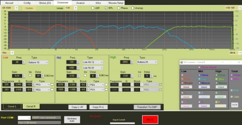

Alors je fait toujours joujou avec la mise au point de ma petite 3 voies full active, et je me heurte à un mystère avec DStudio V5.
Je m'explique :
- j'entre les même fonctions de transfert sur les 3 voies des canaux R&L ;
- je charge les mêmes courbes de mesure de HPs non filtrés sur les canaux R&L
Quand je switche alternativement sur les canaux R et L je vois que rien ne bourge : les courbes chargées et les fonctions de transfert matchent à 100% sur les deux canaux. Donc jusque là c'est cool. Par contre : quand j'affiche la simu globale ça matche pas : le switch R/L fait apparaître une différence d'amplitude ; par contre, c'est trop bizarre : les simus des HPs individuels ca colle à 100%.
:pleur4: :pleur4: :pleur4:

Messagepar androuski » mar. 29 mai 2018 23:00
C'est pas le gain qui est différent, c'est la réponse : comme si le filtrage était différent. C'est une appli 2x3, qui est sur mon ordi depuis un moment, je l'utilisais sur la V4.

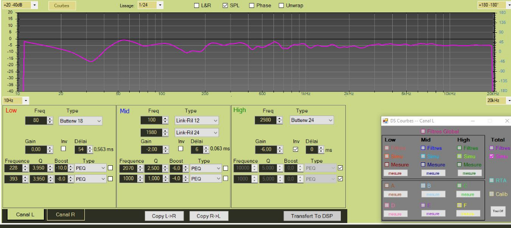

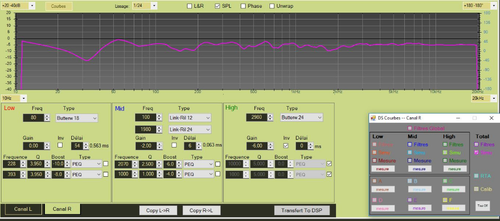

Messagepar androuski » mar. 29 mai 2018 23:02
Switche les deux captures simu globale et tu vas voir que ça bouge entre 100 et 200hz et juste sous 2khz.

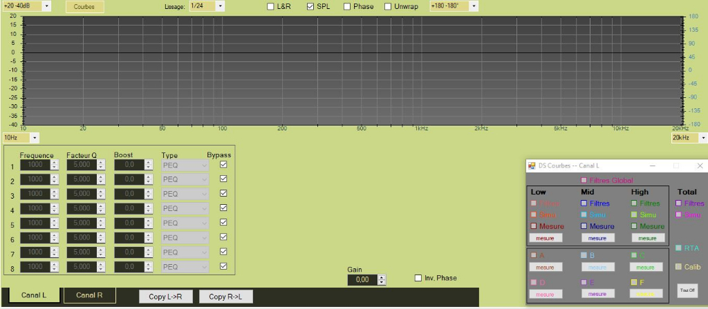

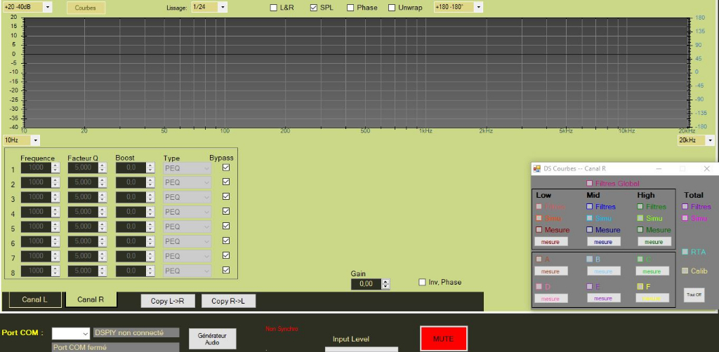

Messagepar androuski » mer. 30 mai 2018 05:46
Hop :)
Messagepar thierryvalk » mer. 30 mai 2018 06:53
Etrange, a première vue un problème de délais.
A voir si bug dans le soft ou dans ton appli.
Il serait bien de jouer avec les délais des voies pour voir s'il y a une influance sur la courbe.
