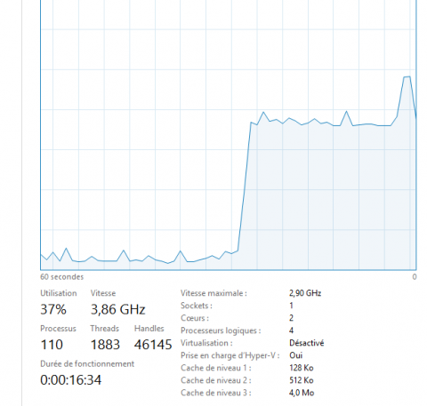

Y a t'il quelqu'un qui s'y connaisse en PC Windows ?
Le problème, j'ai un nouveau PC et problème de lenteur.
Le nouveau PC:
Win10
I7-7600U 2.8Ghz 2.9GHz
12Go de RAM
L'ancien PC:
Win7
I7-4600U 2.7GHz
8 Go de RAM
Avec DStudio je lance DRC pour faire ses calculs.
Ancien PC 11 secondes pour sortir une impulse, le nouveau 64 secondes ! :pleur4:
DRC est un simple exe, il n'y a pas d'installation.
Je vérifie le moniteur de ressource, rien d'anormal pour moi, l'uC monte vers 30% dans les 2.
Et quelques % lorsque c'est terminé.
Une astuce ?

Ok je vais voir cela, mais ce qui me parait bizarre c'est qu'au "repos" les compteur sont bas.
J'ai déjà virer manuellement plein de choses ...

Très bonne idée les benchmarks, car je ne sais pas si c'est un soucis avec juste cette appli ou le PC carrément trop lent.
Après un peu de nettoyage je passe à 55 secondes, c'est encore loin des 11 secondes de l'ancien PC.
Mais de mémoire ce temps n'était pas constant sur l'ancien PC et pouvait passer sans trop de raison a plus de 30 secondes.
Sinon, comprends pas trop.
La vitesse max serait de 2.9 GHz et il me donne une vitesse de 3.86 GHz 8|
A mon avis il a vu que j'étais pas content et se paye de ma tête. :mrgreen:

Nan c'est normal, c'est sa fréquence turbo (sur un seul coeur, selon les applis)
Essaie CPU-Z ça va te donner un paquet d'infos pour à peine 1,64MO :]
Juste pour être sûr rapport à tes 12GO de RAM, ton W10 est bien un 64 bits ?

Le processeur ne monte qu'a 42%.
Avec CPU-Z lors du Bench CPU, il monte à plus de 100%.
J'ai testé en forçant l'application sur un seul cœur ou sur les 4, pas grande différence.
Donc c'est pas le CPU qui est sur les genoux ni un problème de T°.
Disque : 1 à 2% d'utilisation.
Mémoire, pas de problème au niveau quantité. Vitesse ?
Je vais un peu comparer avec l'ancien PC, mais c'est pas clair ce truc.
