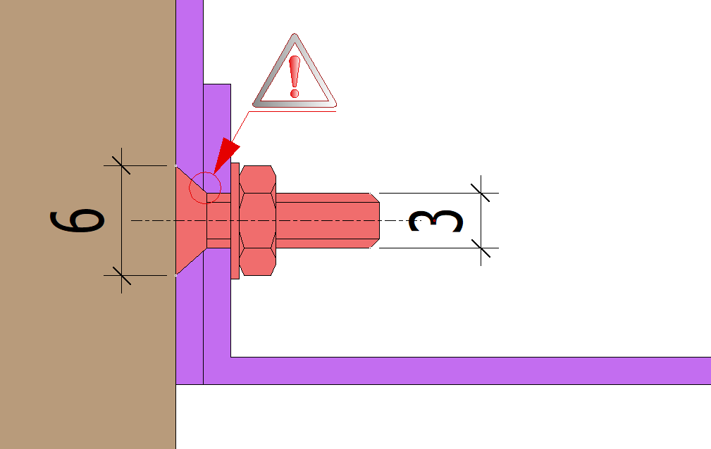

Thierry confirmera
En Brun : le bois
Il faut percer la tôle côté écrou un peu plus gros. Ø3.5 selon le dessin
Messagepar thierryvalk » lun. 20 mai 2019 08:03
C'est tout à fait ça.
Oui, la tête déborde légèrement d'où la rondelle surtout nécessaire lorsque veux fixer une entretoise filetée.
Vu que va percer à la main, un trou de 4 ne serra pas un luxe.
Messagepar alka » lun. 20 mai 2019 10:51
ah ok.

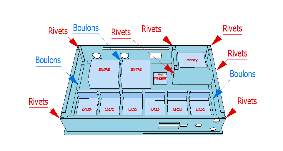

Le "cone" fait avec un forêt fait a la main reste toujours un pb pour moi. Toujours des soucis pour la bonne prodondeur : pas assez et la vis déborde, trop et le contact est bof.
Si c'est possible pour le montage, dans cette situation je mettrai une vis tête bombée entre les toles (voire autotaraudeuse) et je ferais un trou borgne D=8 ou 10 coté bois pour accueillir la tete de vis.

voilà en dessin mon procédé que j'ai réalisé avec vis a tôle auto taraudeuse et aussi avec rivets. J'ai préféré la version rivets car ça prend moins de place et comme je n'ai jamais a démonter...

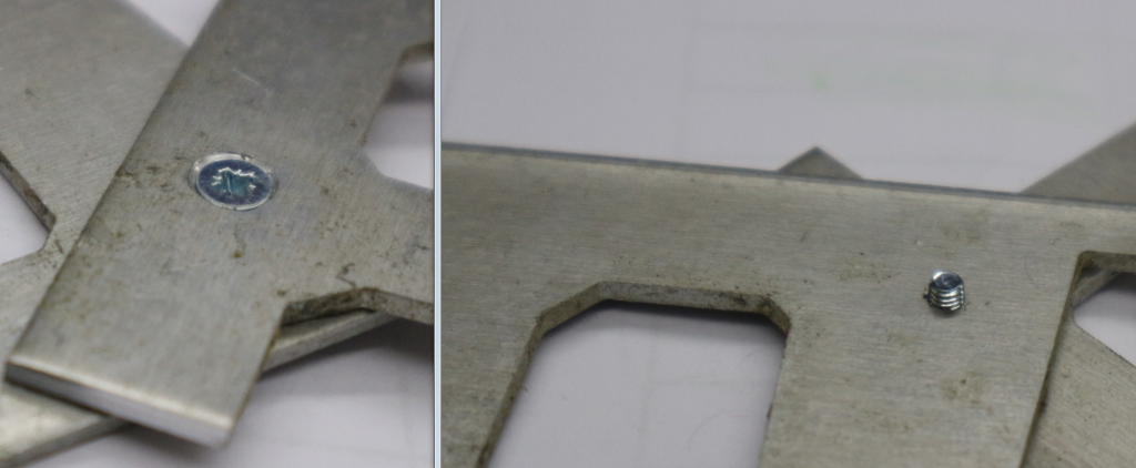

Il y a différentes méthodes, personnellement le tarauderais.
C'est rapide et démontable.
Pas besoin de butée pour le fraisage, avec une perceuse sur colonne on voit bien le moment où il faut s'arrêter.
Petit exemple fait en quelques secondes :
Messagepar GoodNoize » mar. 21 mai 2019 11:14
Wahou !
C'est nickel !
C'est M3 les vis ?
J'ai jamais taraudé encore. Je pensais le faire dans la tôle de 8mm.
Messagepar thierryvalk » mar. 21 mai 2019 11:25
Oui M3*6
Tarauder dans l'alu c'est hyper simple.
Un taraud légèrement huilé, visseuse en vitesse rapide, une légère pression sur le trou de 2.5 en étant bien dans l'axe et go.
Faire un peu plus attention à la sortie du taraud pour ne arracher le filet.
Dans du 8mm, faut tout de même faire attention. Si le taraud commence à coincer, on arrête, tout petit coup en marche arrière pour "casser" le copeau et l'on reprend.

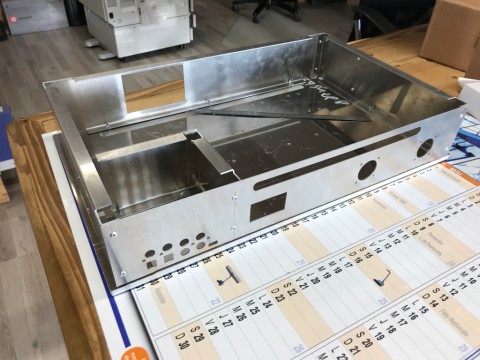

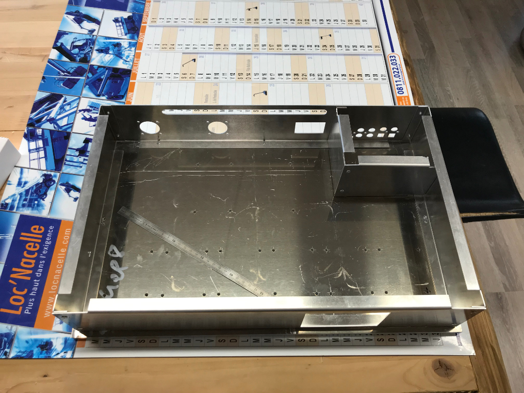

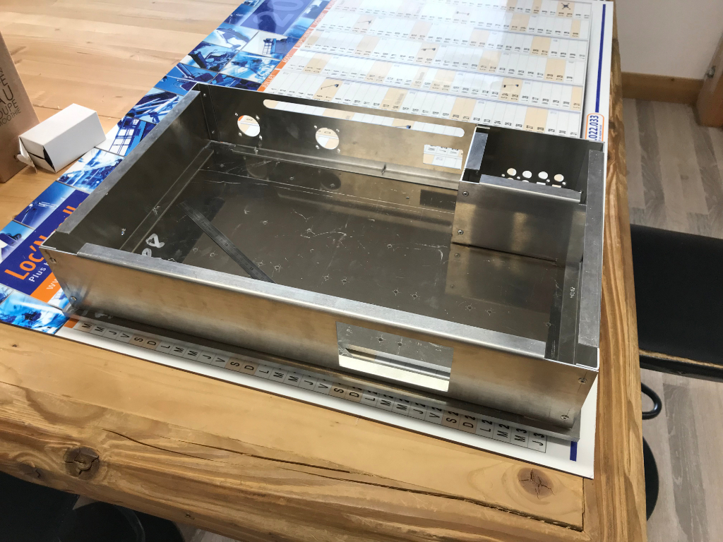

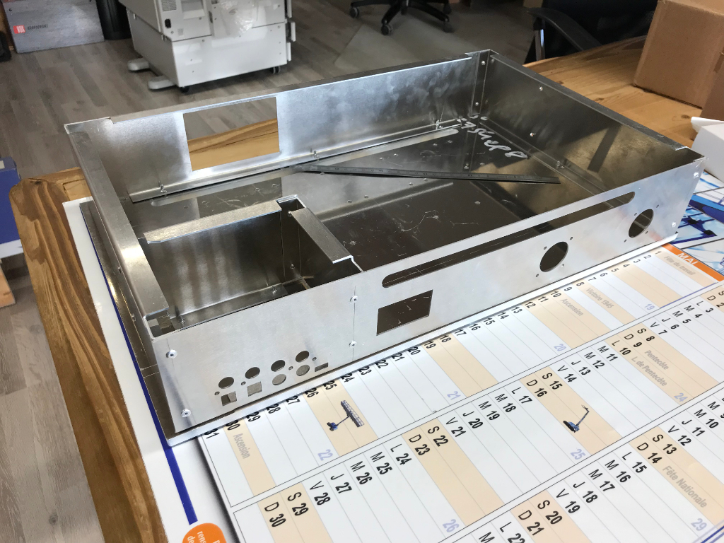

Messagepar GoodNoize » ven. 7 juin 2019 19:50
Bon ! désolé pour les puristes
Ce soir j'était dans l'état d'esprit : faut que ça avance !
Donc c'est du riveté et vis auto-foreuse. J'aime autant adapter le cadre en bois, je suis beaucoup plus à l'aise avec ce matériau.
Les vis auto-foreuses ça se démontent pas trop mal. Si jamais je remplacerai pas des vis+rdlle+écrous
Maintenant place aux copeaux de hêtre :) :)
Messagepar androuski » ven. 7 juin 2019 20:45
Eh ben,
pour quelqu'un qui aime pas le métal...
8|
Messagepar thierryvalk » ven. 7 juin 2019 21:50
"Plus haut dans l'exigence…" :]
C'est vrai que ca semble droit :super: mais attention avec les auto-foreuses, l'électronique et les copeaux qui trainent ne font pas bon ménage.
Il ne manque pas une découpe dans la tôle entourant le DSPiy ?
Messagepar GoodNoize » ven. 7 juin 2019 22:02
C’est Thierry qui m’a trop mis la pression (lol) avec ses taraudages fraisages aux petits oignons :)
Moi ça me plait c’est déjà ça. Et c’est surtout d’équerre.
Oui il manque des perçages pour passages de câbles mais je verrai en câblant pour faire au mieux. Pas trop d’anticipation non plus :cote:
Je vais tout poncer / aspirer avant le montage ;)
