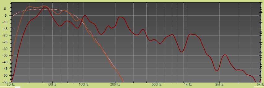

Caisson coupé à 85Hz en 36dB.
Mesures au point d'écoute, courbe sans correction, courbe cible et courbe après correction.

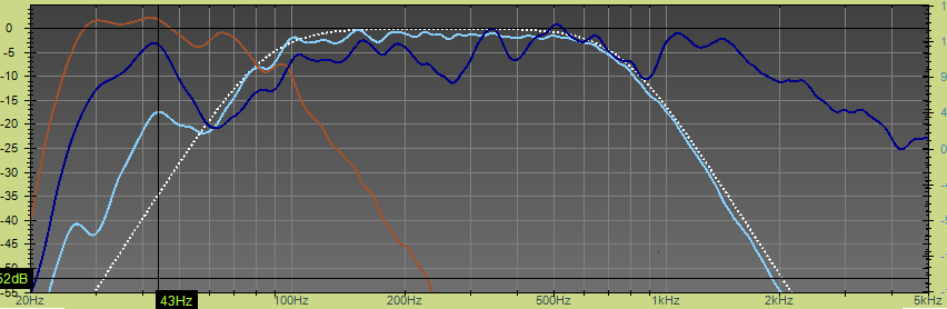

Idem pour le bas méduim, coupure 85Hz et 750Hz toujours en 36dB et toujours au point d'écoute.
On voit que le mode très violent dans ma salle à 43Hz n'a pas été complètement gommé, a voir dans les paramètres, visiblement il trouve que plus de 20dB c'est exagéré.
Les phases sont différentes, ferais plus tard des mesures plus rapprochée pour voir s'il a su dissocier le champ direct des réflexions et surtout voir comment se comporte la liaison des 2 HP.

une idée : le 43Hz sur le médium apparait toujours.
Ca me fait penser que la correction HP seul est plutot pas mal, et la pièce en rajoute.

Oui, c'est bien la pièce.
Non, une seule mesure, c'était juste pour tester rapidement. Par contre je doute que le 43Hz change si je bouge autour du point d’écoute.
