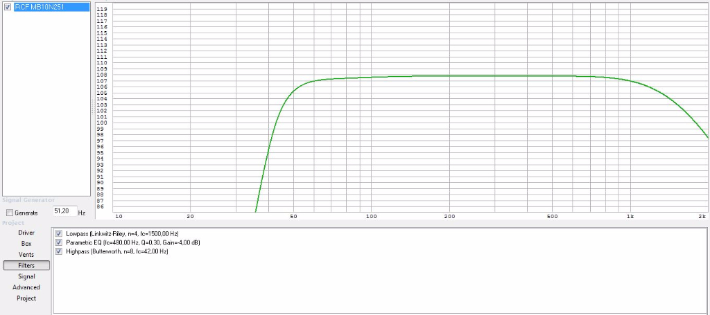

Tu veux dire Beyma 10G40 ? En 10" il n'existe pas trop de HP capable de descendre à 45/50hz, mais en actif tu peux corriger un poil peu être. Tu tiens d'où l'info sur la nouvelle version du 10G40 ?
Pour le pav, si tu veux jouer avec du geddes-compliant je peux t'envoyer une paire de SEOS10 dont je ne me sers pas, si ça te plaît tu gardes on s'arrangera après. La B&C est une valeur sure, à moins de 100€, alors que les BMS on entend un peu de tout à leur propos. Pour le 10", tu peux penser à des alternatives intéressantes au 10G40, en restant dans le pas trop cher : j'ai un faible pour le RCF MB10N251, qui a une très belle réponse, étendue et très bien amortie si on en juge pas ces mesures :
http://www.prodance.cz/protokoly/rcf_mb10n251.pdf
Simulé dans winisd, dans 30 litres accord 50hz avec un passe haut raide à 42hz, et un correction pour aligner les médium sur le 50hz, et malgré ses seulement 2,5mm de x-max réel, il s'en tire pas mal, avec seulement 45w.
Il est à 125€... si tu veux tester une comp un peu plus hdg en restant dans ton budget (300 max par enceinte ?), la B&C DE500 doit pas être mal.
