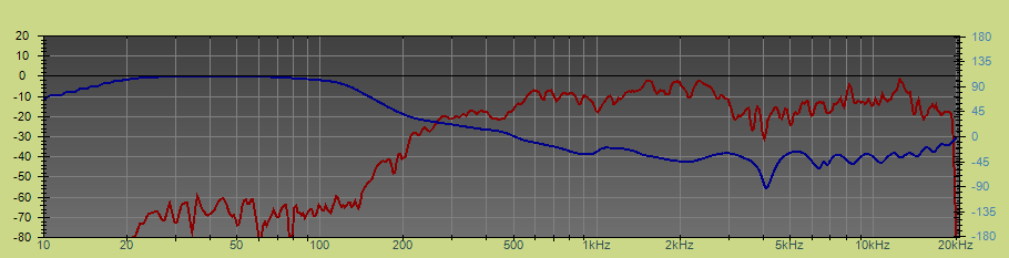

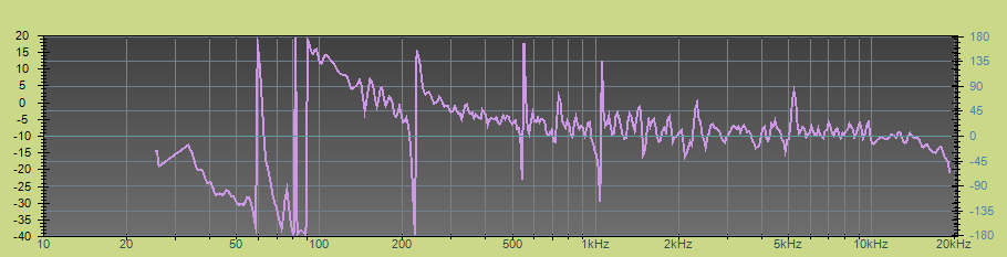

Pour le moment, voici en rouge une mesure des HP de mon PC effectuée son propre micro et en bleu la correction obtenue.
C'est un début. :)

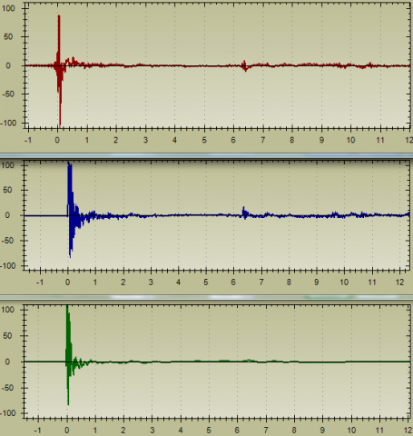

Pour ce soir, que le début : mesure, ça on connait; Homomorphic Deconvolution là suis pommé et Minimum phase frequency dependent windowing c'est déjà plus du domaine du connu.
En image, en rouge la mesure, en bleu l'homomorphic et en vert minimum phase à fenêtrage dépendant de la fréquence.
Suis dans mon bureau, pas idéal, avec une petite JBLSamsung Control One, micro à 70cm de l'enceinte.

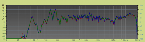

En SPL, pas vraiment de différences, en vert (final) comme un lissage :

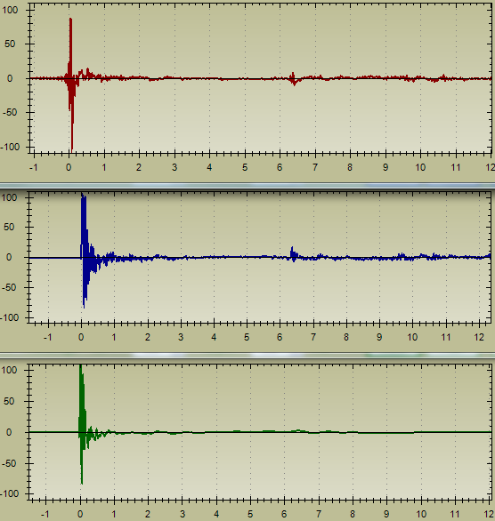

Pour les impulses, calées au début, oui là il y a du changement :

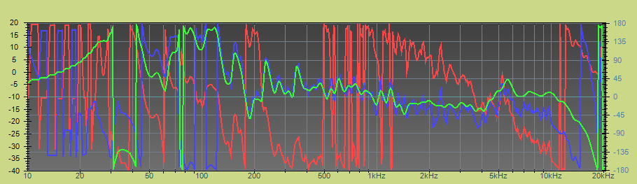

Et donc les phases, en rouge n'importe quoi et en vert semble plus calme :
Toute la question est de savoir si cette nouvelle phase correspond bien à la réalité vu que notre gros problème dans la correction et de corriger ce qui doit l'être et pas l'inverse.

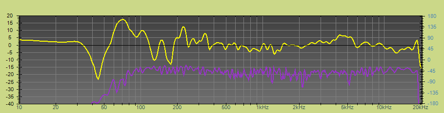

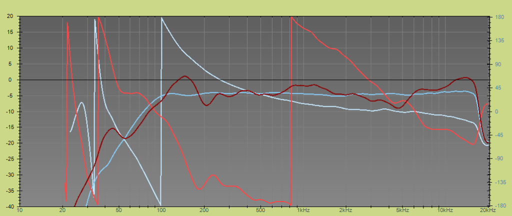

J'ai mis une courbe cible sans trop chercher mais pour protéger mon enceinte : 18Hz -40dB pour 120Hz 0dB.
Vu l'appli globale, on choisi 10.000 taps et voici le résultat :
En jaune la correction et en violet, une simulation du résultat final :
Et la phase de cette simu :
Reste à rentrer cette impulse dans le DSPiy pour vérifier, mais pour cela il faut que j'écrive quelques lignes afin de convertir le .pcm en .c avec la structure voulue.

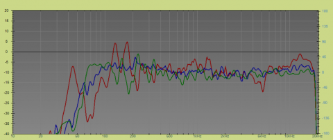

Messagepar thierryvalk » ven. 18 nov. 2016 17:56

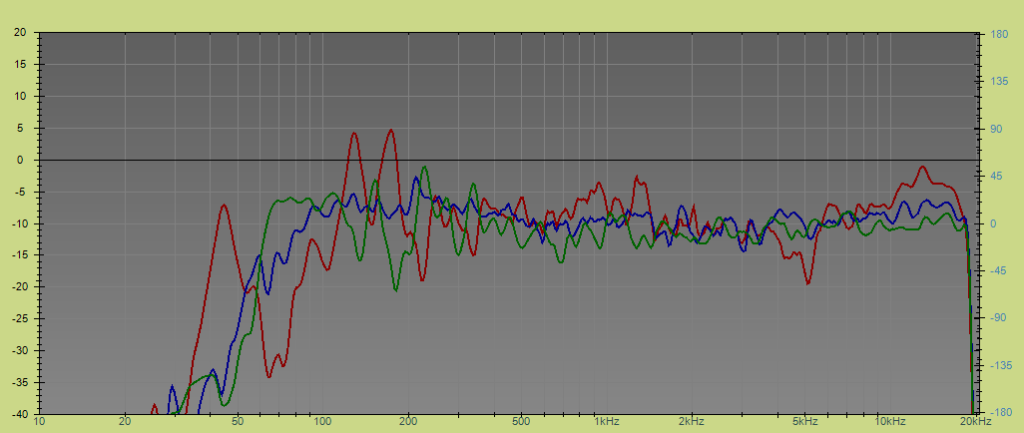

Impulse de correction convertie ne .C puis chargée dans le DSPiy.
Nouvelle mesure (en bleu), au début du sweep mon HP fait un drôle de bruit... mais la courbe correspond bien à la simu.
J'ai alors rapproché le micro et refait une mesure (en vert). On voit bien qu'il a boosté le bas alors que le HP n'en ait pas capable.
Par contre niveau phase cela semble pas si mal.
J'ai remis sur le graphique la mesure initiale(en rouge).
Par contre avec une nouvelle correction suite à la mesure plus proche c'est tout bon.
Donc on ne peut malheureusement pas mesure n'importe comment et surtout il faudrait jouer dans les paramètres vu que DRC est fait pour une correction au point d'écoute.
Pour un début c'est pas si mal.
Voici en rouge avant et en bleu clair après avec la mesure proche. (lissage à 1/3)

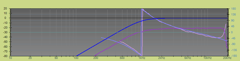

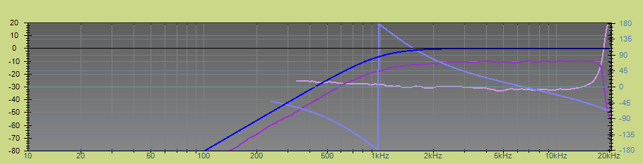

Pour faire du Crossover, on va simplement créer une courbe cible avec le ou les filtres que l'on désire et la renseigner à DRC.
Voici par exemple, en bleu un LR24 à 1kHz tout simple.
En violet passage de ma mesure dans DRC avec courbe cible; courbe simulée par DRC.
En FIR on peut avoir un LR24 qui n'agit que sur le SPL, suffit de supprimer les infos de phase.
C'est pas encore parfait vu que la phase ne reste pas parfaitement sur 0° et remonte violemment à 20KHz, mais c'est du détail pour le moment.
Le principe fonctionne et permet d'avoir solution en FIR très simplement.

Messagepar thierryvalk » dim. 20 nov. 2016 12:43
Le fenêtrage n'est pas directement fonction de la distance HP-> Micro, mais du rapport des distances HP->Micro et HP-> autres surfaces.
DRC utilise ce que l'on appelle un fenêtrage dépendant de la fréquence.
Voici la courbe fréquence/temps :
On voit un fenêtrage de 500mS à 20Hz pour se réduire à 0.5mS à 20KHz
De base on utilise la courbe verte pour WE=1.0
Avantage de pouvoir prendre en compte aussi les basses fréquences et d'être plus proche de notre système auditif.
Je rajouterais sans-doute des options, le tout est de voir lesquelles afin de ne pas rendre le truc trop lourd d'utilisation.
Pour cela j'ai repris la lecture de la doc de DRC :
http://drc-fir.sourceforge.net/doc/drc.html
J'en suis donc retourné à la mesure en elle-même.
L'option actuelle dans DStudioV5 est de générer l'impulse sur la mesure directement.
On dispose d'une option pour utiliser l'autre canal de la carte son comme référence : loopback, on reboucle la sortie droite sur l'entrée droite directement à la carte son.
Les avantages : plus de précision au niveau temporel et aussi utilise les niveaux comme référence.
REW utilise une calibration de la carte son, içi elle se fait à chaque mesure en considérant les 2 canaux comme identiques.
