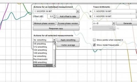

MMM en fait je connaissais car c'est souvent le genre de mesure utilisé pour la calibration automatique des amplis HC (dont Audissey)
Dans REW je me suis déja posé la question. Je ne trouve pas le moyen de faire une autre mesure qu'avec un sweep. Étrange j'ai du passer à côté, le soft est tout de même très complet.
DRC j'avais déja vu ça sur les produits miniDSP avec calibration de pièce "OPENDRC" (qui coûtent un bras 1/2).Incroyable que l'ensemble soit OPEN source ! 8|
Pas d'avis concernant votre "débat" sur le fenêtrage mis à part que les solutions de smoothing relevées par Thierry38 et Thierryvalk sont certainement à creuser :

Avec REW tu as le buton Generator.
Là il y du Pink PN qui est un bruit rose périodique de longueur égale ou multiple à la FFT utilisée en RTA.
En RTA il y a moyen de demander une moyenne.
Personnellement, j'ai jamais utilisé REW en MMM, mais Holm Impulse ou plus simplement DStudio. :)
