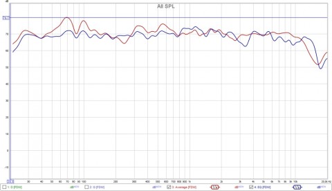

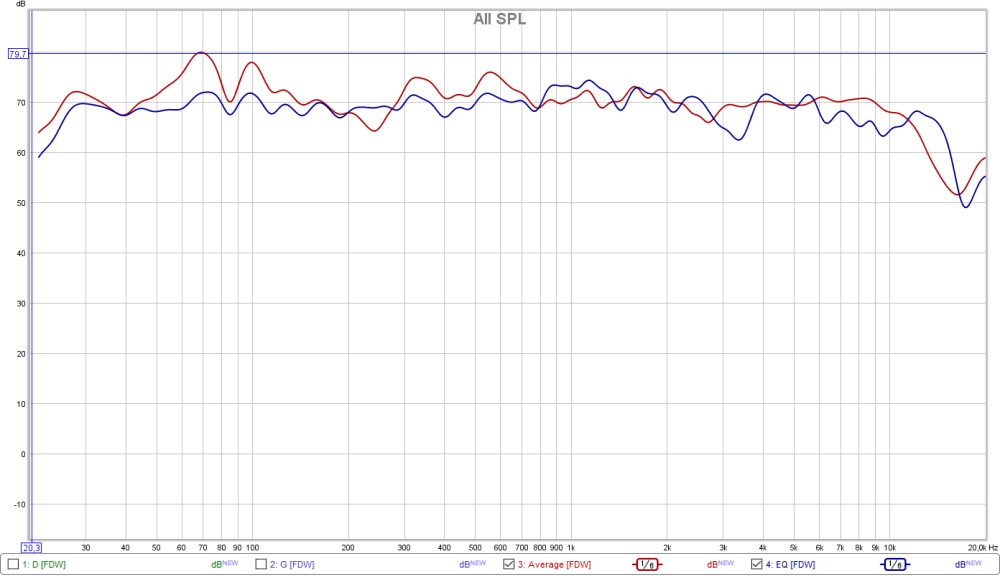

Messagepar manudrz » sam. 3 févr. 2018 21:02
Bon j'ai continué à bidouiller avec mon micro, en suivant cette méthode http://smf.petoindominique.fr/index.php?topic=3613.0
Je ne corrige pas la phase, juste les EQ. Un peu déçu de mes woofers, c'est bien accidenté mais ma pièce pfff... J'arrive quand même à quelque chose de sympa pour l'instant:
dernière version
Sur le graph on voit que j'ai un trou à 3500Hz, un tweeter sur 2 avait sa phase inversée lors de cette mesure. Ca s'entendait d'ailleurs, j'ai corrigé après.
J'ai par contre dû complètement changer mes délais, réglés jusque là uniquement au rendement. Je me suis basé sur les écarts des différentes impulses au point d'écoute, du coup c'est calé super précis à la ms. J'ai revérifié après l'EQ ça ne semble pas avoir bougé.
