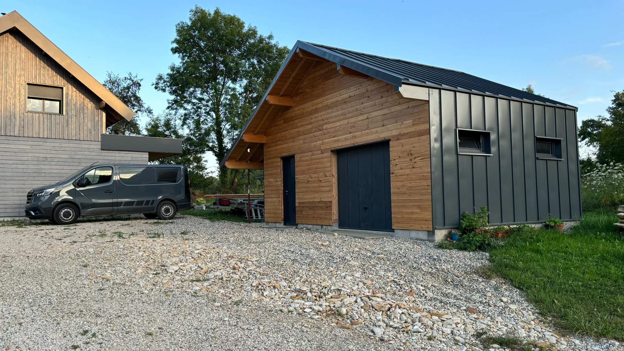

C’est du bardage bois ou acier?
A l’école, il y a bien longtemps, pour au final faire de l’électronique il fallait passer par les autres techniques : bois mais aussi l’ajustage; limer une pièce d’acier.
Aucun rapport à priori, mais notre prof nous a dit que si on savait limer un bloc d’acier l’on pourrait faire toutes les autres techniques.
Il n’avait pas tord.
Re: BLOC 6 voies
Messagepar GoodNoize » jeu. 8 août 2024 09:02
Les deux mon capitaine.
Du mauka line sur les façades exposées et en toiture.
Et du bois sur les deux autres façades.
Derrière sur la maison c’est du Douglas huilé pré-grisé.
Les bandeaux sont en composite Trespa.
J’ai mis un peu tout les produits qu’on utilise au boulot voir comment ça vieilli.
Tu entends quoi par « limer un bloc d’acier » ?
Dans le même esprit j’ai eu la chance de faire partie de la dernière promo de BEP menuiseries indus ou on a pus souder, tourner, fraiser, affûter. Faire de la mécanique etc… pour les curieux c’était le paradis.

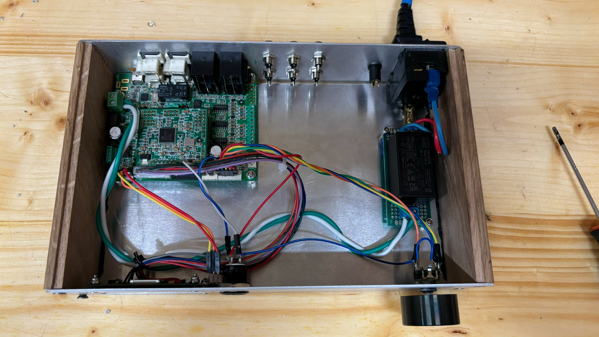

J'ai fais le con : les fiche RCA châssis sont métalliques tout les 0V signal sont connecté à la face arrière.
Par contre cette face arrière n'est pas en contact avec la tôle de fond.
Je vais essayé de connecté tout les 0V signal en un seul point.. sur la tôle arrière. A voir si ça fais du bruit.

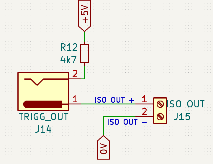

Autre chose, pour le trigger out. Je suppose qu'il faut un Pullup.
Si j'ai bien retenu ma leçon ça doit ressembler à ça :
Le but étant d'avoir 5V sur la sortie jack quand DSPiy est ON

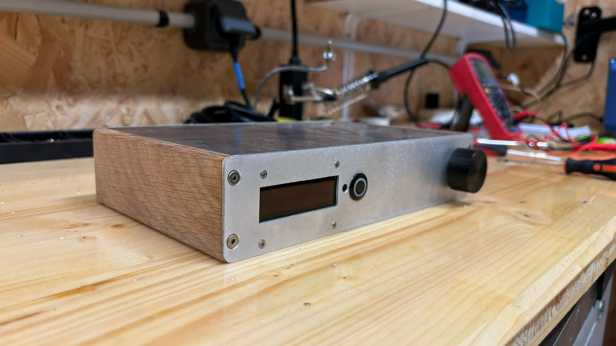

Premier mariage du DSPiy avec le bloc :|
et beh RAS pas de bruits suspects malgré le câblage signal pas dans les règles de l'art.
toutes les sorties fonctionnent ainsi que les boutons. Reste la telco à programmer.
A l'oreille j'ai pas l'impression que ça sort ses watts. A voir en attaquant en numérique.
Et vérifier les niveaux de sortie avec REW et le multi
Mes grosses boites vont pas tarder de sonner :) :)

pour ton trigger Out, 4K7 c'est trop. Si par exemple l'appareil de l'autre coté consomme 5mA comme ton ampli, cette résistance provoque une chute de tension de 23V !!! autant dire que le trigger ne fonctionnera pas.
C'est cool de mettre une petite résistance de protection ( on ne sait pas où ce dspiy va trainer son trigger out :hehe: ) mais elle doit rester petite. Je dirai autour de 50 ou 100ohm. Avis expérimenté de Thierry requis ;)
Les 0V des sorties analogiques sont connectés entre eux sur le pcb du DSPiy. Ca fait une boucle de masse avec tes fils et la plaque arrière mais manifestement pas si terrible que ça. Si ça ne fait pas de bruit laisse comme c'est. Le mieux est l'ennemi du bien :) (l'insuffisant aussi d'ailleurs)
Je suppose que pour tester tu es entré en analogique. Sur les entrées analogiques du DSpiy il y a un jumper pour régler la sensibilité. Réglage que tu fais selon ta source.
Le niveau de sortie analogique du DSPiy est de 1.9Vrms ce qui est plutot correct pour du domestique mais faut voir la sensibilité de tes amplis et les éventuelles atténuations dans l'appli. Comme tu as des amplis différents branchés sur des HPs de sensibilité différentes il y a de grandes chances que tu doives ajuster les niveaux des uns et des autres. Ton appli de filtrage est déjà prête ?

Ah oui ! il y a déja une 1k8 et un petit condo sur le PCB.
Et Thierry a peut être déja mis une petite résistance de protection sur le DSPiy.. Je n'y avais pas pensé.
Avec mon bloc pas besoin de résistance en fait (?)

Non, simple transistor en Out, la R et C c'est le In.
Oui, vu que ton ampli à une R de 1k8 en série avec sa LED, le plus simple est de mettre l'entrée 1 au +5V, l'entrée 2 au collecteur du Out du DSPiy et son émetteur au 0V.

thierryvalk a écrit :Oui, vu que ton ampli à une R de 1k8 en série avec sa LED, le plus simple est de mettre l'entrée 1 au +5V, l'entrée 2 au collecteur du Out du DSPiy et son émetteur au 0V.
ok donc je vais virer la R. Le trigger va pas aller ailleurs que sur mon bloc.
Par contre niveau sérigraphie j'ai du mal : A savoir si ISO OUT + est l'émetteur ? ?

C'est ce qu'il y a sur la maison, sur la photo plus haut.

Messagepar thierryvalk » dim. 18 août 2024 11:40
Pin 1 de J15 OUT+ Collecteur
Pin 2 de J15 OUT - Émetteur
