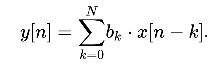

Messagepar thierry38 » sam. 9 mars 2019 10:26
Pour le FIR,ce sont de bêtes multiplications/additions
On multiplie chaque colonne (un coeff du signal par un coeff du filtre) ,le nb de colonne étant la longueur du filtre FIR (par ex 10000 taps/coeffs).
puis on additionne toutes les multiplications.
On passe à l'échantillon suivant.
En video:
https://www.youtube.com/watch?v=Ma0YONjMZLI
On voit pour la convolution,que c'est le produit des 2 surfaces (idem pour la cross-correlation,mais le filtre est "retourné" temporellement).
