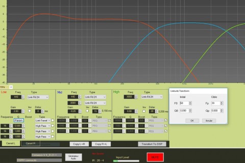

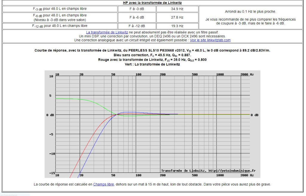

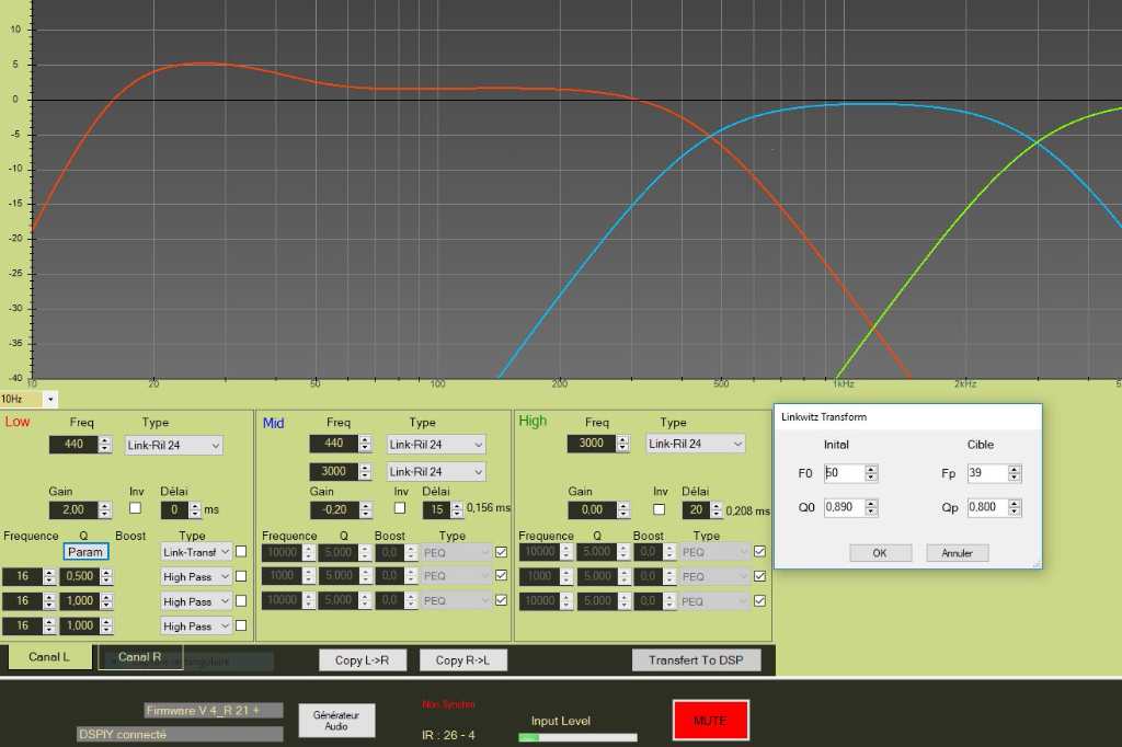

Voili voilou comment c'est réglé actuellement, avec 2 belles captures d'ici ::d
DStudio
Simu D. Petoin
Ah pourquoi elles ne veulent pas se mettre côte à côte ? C'est quoi la résolution ici ? 1024 ?
Sinon je ne pense pas avoir plus de basses comme j'ai réglé, juste un peu plus d'extension dans le grave et une bosse moins prononcée. C'est réglé pour pas trop tirer dessus exprès, ce ne sont pas des subs, ils doivent pouvoir monter correctement aussi. Les +2 que j'ai mis on verra en stéréo avec le micro ce que ça donne ;)

Messagepar thierryvalk » dim. 7 janv. 2018 21:46
Avec ton +2dB et ta transformée, tu risque de saturer si tu monte ton volume à plus de -6dB.
Sinon, tu diminue simplement le gain des deux autres voies pour avoir le même équilibre.
