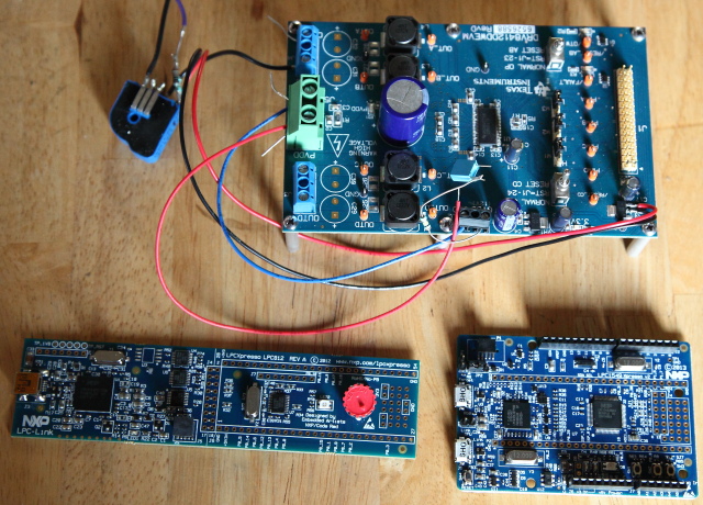

Messagepar thierryvalk » ven. 25 sept. 2015 17:17
Voici les différentes cartes.
En bas, 2 cartes de développement pour les µC : le LPC812 et le LPC1549.
Leurs parties de gauches sont communes et permettent de se brancher au PC pour faire du debuggage.
Ces petites cartes sont bien pratiques et à des prix très bas.
On dispose des composants de base, de l’une ou l’autre LED et des GPIO sur connecteurs.
On y raccordera la carte du dessus qui est la carte driver de puissance.
Celle-là par contre est d’un prix plus élevé, mais je l’avais de la suite d’un autre projet.
Enfin en haut à gauche le capteur de courant.
Reste à alimenter avec une alim de labo avec limitation en courant.
Par contre ce qui me manque, c’est un préampli pour l’ACH01.
J’ai bien un préampli mico, mais pas certain qu’il convienne. Si quelqu’un à un schéma, mais en simple tension d’alimentation et simple pour pouvoir le monter sur une plaque à trous.
Re: Sub Ampli DSP
Messagepar alka » ven. 25 sept. 2015 22:10
thierryvalk a écrit :Par contre ce qui me manque, c’est un préampli pour l’ACH01.
en mono voltage....
JCB a fait un petit ampli boost adaptateur d'impédance avec un transistor. Je ne retrouve plus le schéma.
sinon, dans les datasheet des autres accéleros de la famille il y a un schéma en monovoltage avec bias (ach-04-08-05)
et puis il y a ça avec pile 9V de mon copain hollandais qui s'en sert pour mesurer les vibrations de caisse http://www.mh-audio.nl/tips%5Cach-01.htm

Re: Sub Ampli DSP
Messagepar Dagda » sam. 26 sept. 2015 09:54
Y'a soucis avec le câblage de l’accéléromètre !
L'écran (tresse) doit être câblée au châssis, c'est un fil qui doit aller au référencement électrique.
A moins qu'il ne soit pas possible d'avoir la séparation référence électrique et masse ?
D.
Re: Sub Ampli DSP
Messagepar thierryvalk » sam. 26 sept. 2015 10:04
Il y ait, l'astuce est d'utiliser une pile de 9V dont le 0V fait office de -4.5V et le 9V de +4.5V
Re: Sub Ampli DSP
Messagepar alka » sam. 26 sept. 2015 10:06
Dagda a écrit :Y'a soucis avec le câblage de l’accéléromètre !
D.
volontaire, 0V virtuel pour s'adapter au mono voltage.
edit: grillé !
