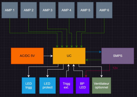

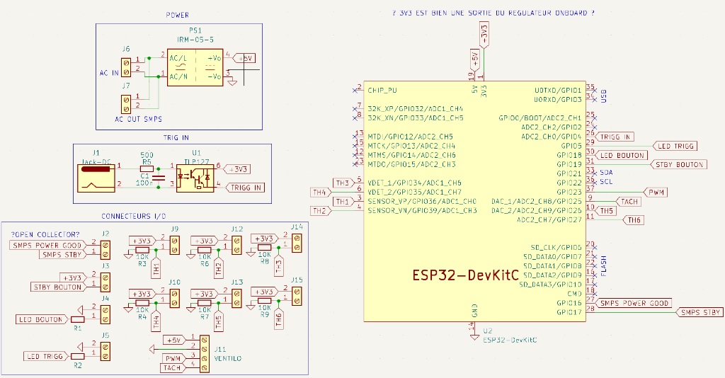

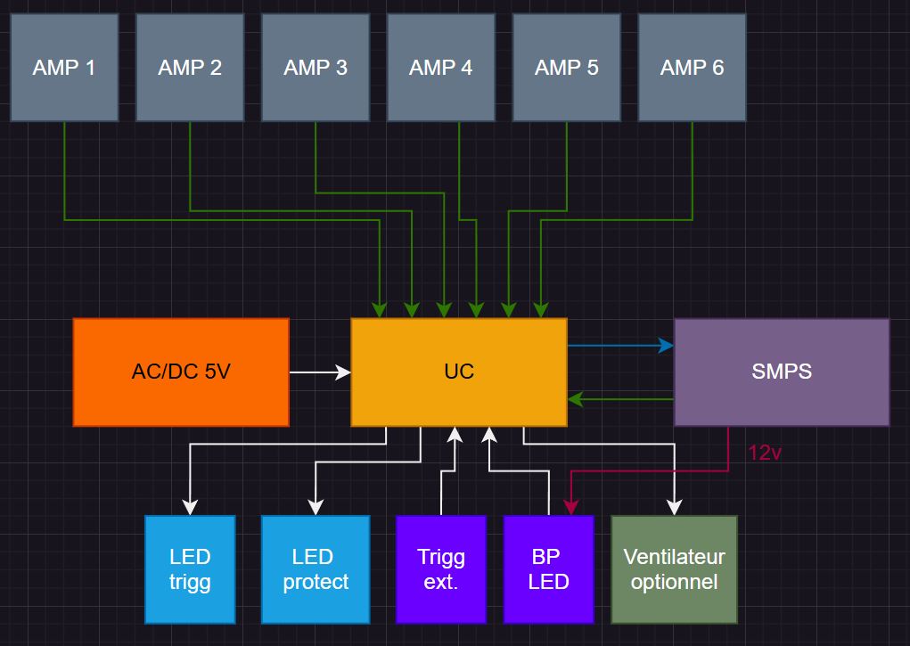

CARTE GESTION AMP VIA uC WIFI et ou BT
Alim uC via Meanwell IRM-05-5
GESTION ON/OFF + ETAT :
- Pilotage standby smps via l'entrée dédié hypex => pas de relais 230VAC. Switch général présent à l'arrière du boitier.
- Bouton monostable en façade, tempo anti -rebon. LED du bouton continu : OK , Led clignotant : défault ALIM
- Trigger externe 12v, Opto coupleur + tempo, LED en façade. Bouton façade prioritaire.
- Communication possible avec l'uC du future préamp. trigger ON/OFF à double sens par exemple. Opto OUT
Gestion thermique :
- CTN à oeil vissées sur les rad des amplis + alim
https://fr.rs-online.com/web/p/thermistances/1793901
- Cable management pour que le montage reste épuré :( :pleur4:
- Monitoring des temperatures USB et wireless (pour avoir le boitier fermé)
- Coupure smps via entrée standby en cas de surchauffe + LED en façade.
- Attente refroidissement sous seuil désiré => remise en route de la smps + extinction LED
SI chauffe récurrente => ajout d'un ventilateur avec gestion PWM.
Prévoir la connectique 3 broches sur la carte.

Messagepar alka » ven. 31 mai 2024 09:53
GoodNoize a écrit :C'est vrai qu'un uC simplifie le boulot mais quand on regarde le schéma d'alain il y a quand même des petite capa, des résistances et diodes qui se promènent. Pour gérer les courants je suppose.
Il faut quand même avoir des bonnes bases pour penser à tout
les composants analogiques sont là sur les entrées/sorties analogiques. Normal. Et il y en a surement quelques uns de trop.
Pour le ventilateur : j'en ai mis un sur mon ampli TPA3251 doté d'un dissipateur trop petit. Un ventilateur pc ultra plat de 10cm, directement au dessus des dissipateurs pour forcer le brassage d'air. Légèrement sous alimenté il tourne à 1000rpm en permanence, sans pwm. La T° a baissé significativement et aucun bruit décelable à 20cm du boitier.
https://www.dspiy.be/forum/viewtopic.php?p=9641#p9641
Un gros trou en façade c'est pas terrible pour un ampli d'intérieur. Il y a la place sur le coté ou au dessus dans ton boitier avec bien sur des aérations pour permettre la circulation d'air entrée/sortie qu'on ne voit pas sur tes images.
Tes dissipateurs semblent bien dimensionnés, il y a de grandes chances que des ventilateurs soient inutiles. Tu as lu ça je suppose.
https://www.hypex.nl/media/b8/33/ac/168 ... design.pdf
Sur ton schéma:
Le 12V de la smps qui alimente la led dans le bouton est lié à l'état de la smps ou disponible tout le temps ?
6 CTN analogiques c'est 6AOPs et tout le reste. Beaucoup de composants.
Ce serait plus simple avec des capteurs numériques qui pourront se brancher directement sur le µC.
edit: aneries! on peut entrer dans les adc de l'ESP.

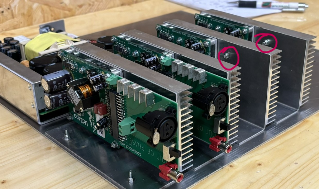

Sur le boitier Galaxy il y a peu de perforations sur le capot. J'ai obstrué le dessous. Il faut percer les côtés pour que l'air rentre (pas encore fait)
on est bien d'accord ! Seulement sur le dessus c'est moyen. Et sur les côtés on peut pas le mettre dans un meuble ajusté. type meuble bas.

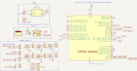

Messagepar thierryvalk » ven. 31 mai 2024 10:41
C'est vrai qu'un uC simplifie le boulot mais quand on regarde le schéma d'alain il y a quand même des petite capa, des résistances et diodes qui se promènes. Pour gérer les courants je suppose.
Oui, surtout pour gérer les courants. Et comme Alain, on est dans du basique.
Pas spécialement, voir ci-dessous.
Ok, c'est simple et efficace.

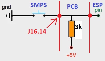

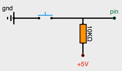

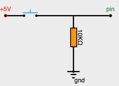

- Bouton monostable en façade, tempo anti -rebon. LED 12V du bouton alimentée par Vaux SMPS
Simple bouton poussoir + résistance. tempo, anti-rebon .... c'est software.
Pour la LED du bouton, je n'utiliserais pas Vaux, mais :
Je rajouterais une entrée sur le µC du Power Good de l'alim. Si OK la LED power allumée lorsque l'entrée Standby est Off et clignotante lorsque le Standby est Off mais que l'alim n'est pas Good.
Une bicolore peut être bien : une couleur lorsque l'alim est en Standby et une autre lorsqu'elle est On. Et bien sur sera éteinte si l'interrupteur est Off.

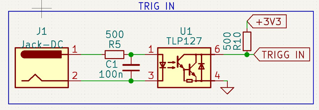

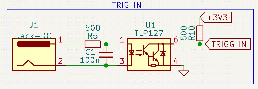

Ok, tempo par Software, schéma d'Alain avec l'opto, résistance de 470 ohm à 1k pour du 12V. La capa n'est pas nécessaire mais un plus pour d’éventuels parasites sur la ligne Trig. (ce serait idiot de parasiter une alim audio).
Là rajouter un opto dans l'autre sens pour garder une isolation galvanique.
Il suffirait de reprendre le schéma du DSPiy pour In/out Trig.
Une simple résistance de 10K en diviseur est suffisante pour avoir des seuils de T° gérés par le µC et ses ADC.
Mais ce ne sera pas linéaire donc pour dire d'avoir une mesure +- précise de la T° c'est plus compliqué au niveau software que d'avoir des sondes en I2C.
Après une CTN est plus simple a fixer sur un Rad, mais au final + de fils ... a étudier.
Oui, nous te faisons confiance. :)
Oui, l'USB est aussi là pour charger un nouveau firmware.
Ok, simple.
Ok, + tempo minimum si le T° diminue très rapidement, question de ne pas remettre les amplis en route après quelques secondes.
C'est bien d'être prévoyant. Soit un ventilateur avec entrée PWM ou via 2 transistors avoir Off, vitesse lente et vitesse rapide.
Pour moi, il te reste a acheter une carte de développement EPS32, y rajouter via fils quelques LED, l'une visualisant la sortie Stanbdy , 1 BP et l'un ou l'autre switch pour simuler Trig et Power Good.

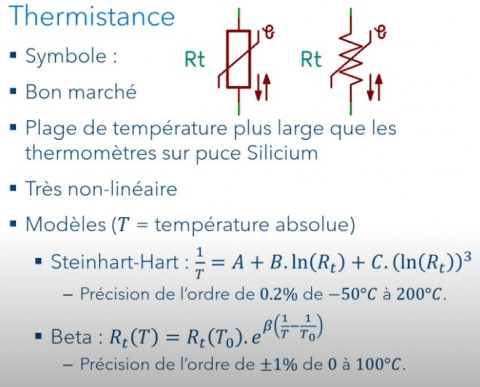

yes j'ai vu des bouts de code avec calibration selon formule de "Steinhart-Hart"

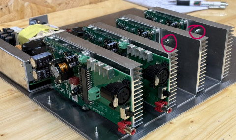

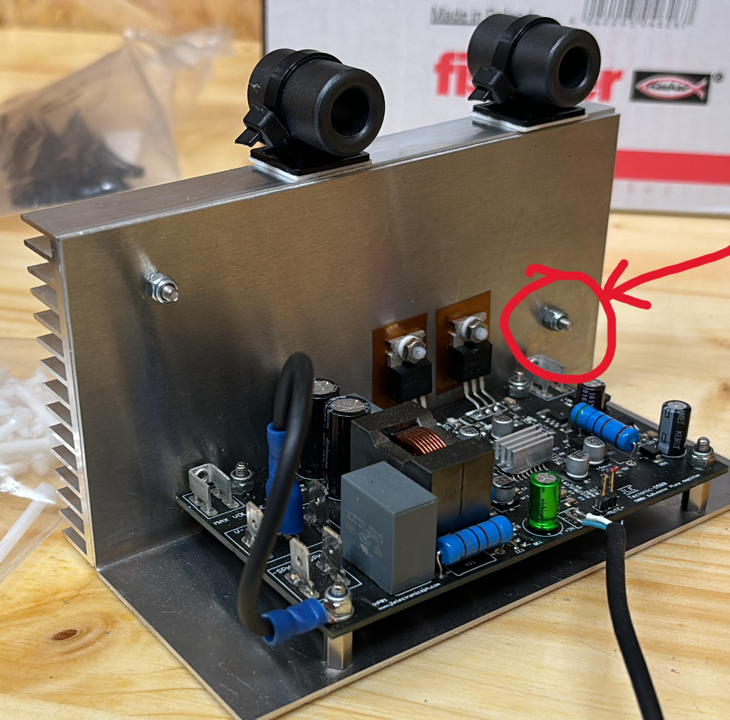

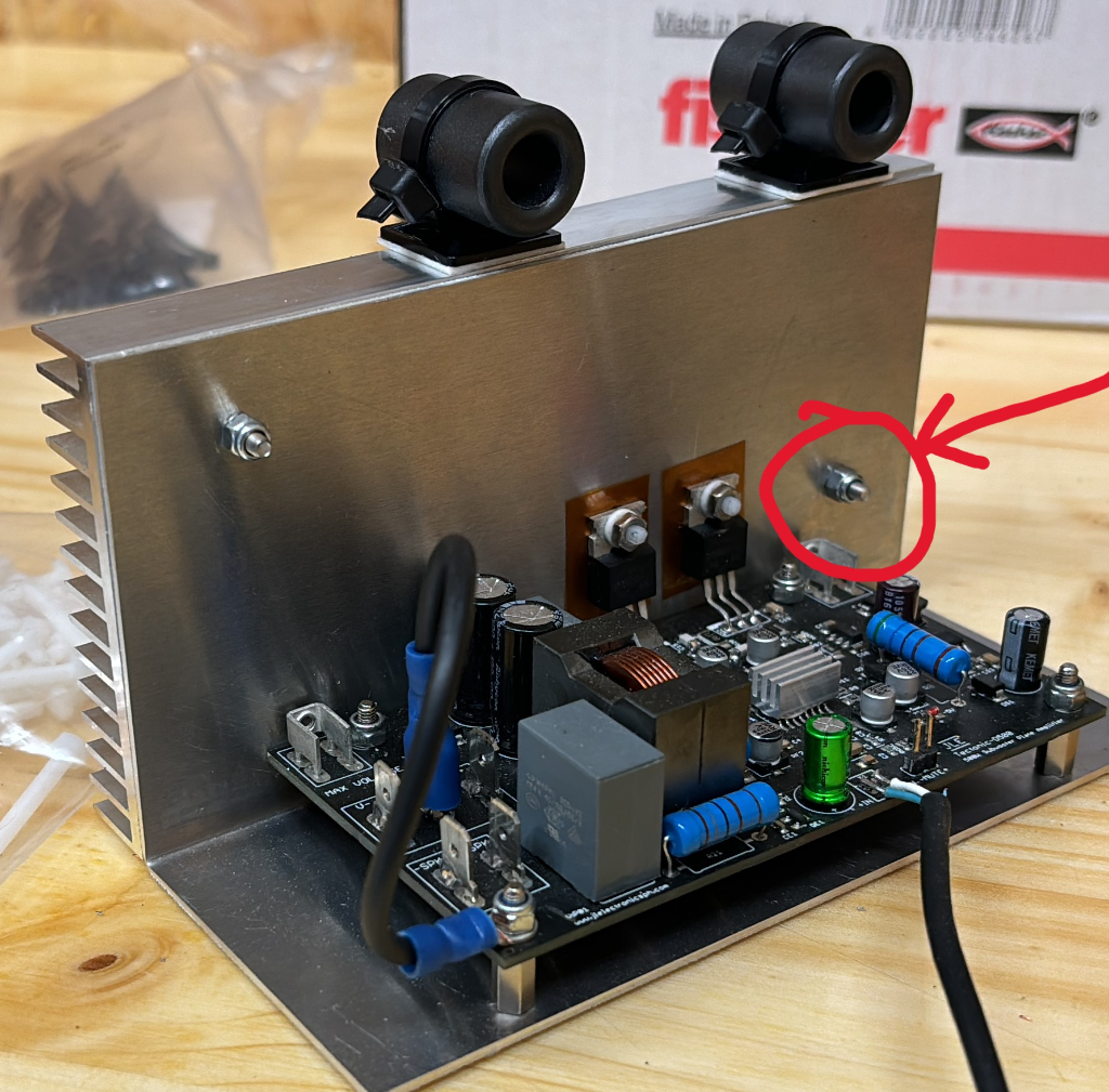

Ce modèle à l'air de pouvoir se visser.
https://m.media-amazon.com/images/I/61o ... L1200_.jpg
Dans l'Ideal sur ces vis m3 :

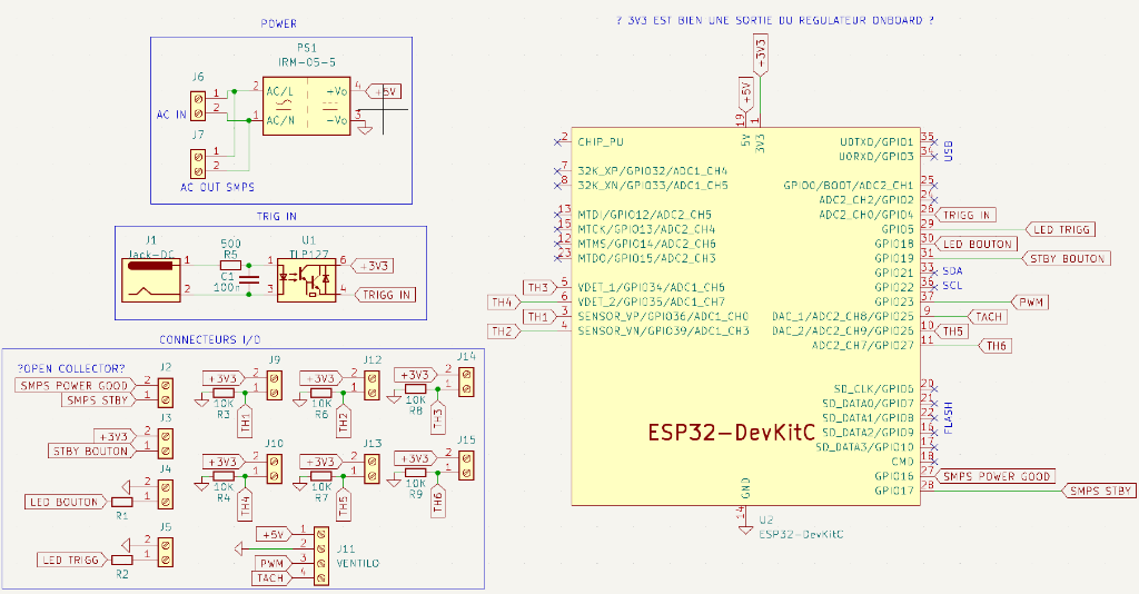

Je regarde pour le choix de la carte ESP-32. Demain,

=> Vous avez un modèle et un fournisseur à me conseiller pour un ESP32 ?
sur amazon il en a de toutes sorte et je patauge pas mal. Pas bcp de la marque espressif elle même.
Chez TME : https://www.tme.eu/fr/katalog/?queryPhr ... 2%20devkit
Il y a pas mal de choix mais pareil, je patauge..
Sur le site d'espressif, le ESP32 DEVKIT C semble corresponde à mes besoins.
=>Et concernant les capteurs I2C, j'ai du mal à capter ou est le "sensor" sur le PCB ? Au niveau du PCB ? AU niveau du boitier du semi conducteur ?
J'ai trouvé des capteurs au format TO-220, ça peut être mal pour visser directement sur le dissipateur.
https://fr.rs-online.com/web/p/capteurs ... te/7747863
Mais le câblage sera certainement moins propre qu'avec des connecteurs sur PCB

Sachant que l'ESP32, au format PCB avec Pin header, c'est top pour le "brocher" sur un pcb "carte mère".
Un peu comme l'ADAU 1452 sur le DSPiY

Oui, le monde de l’ESP32 n’est forcément évident.
A la base il s’agit d’un circuit intégré. Mais totalement hors de portée pour nous.
Ensuite ce sont des modules sous forme de petits PCB se soudant comme du CMS.
Et enfin une très grande quantité de cartes diverses.
Et c’est clair que pour un projet comme celui-ci c’est le mieux.
Expressif produit l’IC, des modules et cartes.
D’autres fabricants reprenne l’IC et font leurs propres modules. Certains sont très bons , d’autres beaucoup moins.
Et bien évidemment l’on retrouve des cartes de fabricants divers avec des modules Espressifs mais aussi avec des modules plus douteux.
Amazon est une bonne source, après il y a aussi toutes les variantes d’ESP32 dont certaines pas toujours compatibles avec l’ensemble des libs.

Avec beaucoup de réserves car je ne connais pas tous les modèles.
C3 prévus pour applications sur batterie, j’éviterais.
S3 performants, mais attention à la compatibilité des Lib.
Je resterais sur des modules plus anciens tels que le ESP32 WROVER E
Attend l’avis d’Alain.

Allez je me lance,
pour le moment ça ressemble à ça.

Messagepar thierryvalk » lun. 3 juin 2024 08:44
Alors oui, ce sont bien des sorties à collecteur ouvert.
Pour la SMPS et la sortie Tach du ventilateur.
C'est comme si tu utilisais un bouton poussoir connecté entre une GPIO et le 0V. Actif il donne 0V sur la GPIO et relâché il donne rien, le circuit est ouvert.
Il faut donc un PullUp pour fixer le niveau haut.
Deux solutions, utiliser les PullUp de l'ESP ou via des résistances.
Pour les tests ceux de l'ESP sont bien suffisants.
Par contre pour le PCB final, des résistances entre 1K et 6K8 seraient bien question d'avoir un courant un peu plus élevé et donc une meilleure immunité.
Ton opto n'a qu'une seule diode LED. Pour bien faire il faudrait lui rajouter une simple diode en // dans l'autre sens pour le protéger.
Un opto avec deux LED a l'avantage de ne pas devoir mettre cette diode mais aussi de fonctionner quelque soit la polarité de ton Trigger.
Et vu que l'on parlais de PullUp, ici TRIGG_IN devrait un avoir un PullDown. Question de cohérence, il serait mieux de mettre l'émetteur du transistor (pin 4) au 0V et le collecteur (pin 6) sur TRIGG_IN + résistance de PullUp.
Dans le même registre, tes CTN sont connectées au 3V3. C'est bon mais en général on préfère au 0V. Mais si tu as trouvé un exemple d'application avec du code pour être câblé de la sorte, ne change rien.
Oui, ce 3V3 est bien une sortie du régulateur de la carte.
Vu qu'il est commun à ESP, une petite ferrite + capa serait bien pour le filtrer.
Et une capa de 100 à 470µF en sortie de l'alim IRM-05-5.
Je ne connais pas trop les ADC de l'ESP, mais j'aurais trouvé plus logique de tout connecter sur un seul ADC, ADC1 et non pas sur deux. C'est juste plus simple au niveau du code et une consommation de l'ESP32 très légèrement inférieure.

J'ai vraiment du mal à appréhender cette histoire de pullUp pullDown.
finalement je suis tombé sur un lien qui, je pense, m'a mieux fait comprendre le concept.
https://www.upesy.fr/blogs/tutorials/ho ... th-arduino
PullUp
PullDown
Si j'adapte le schéma pullUp à power good :
Si je comprend bien :aille:
POWER GOOD ==> J16.14 = GND (0V) ==> PIN ESP = 0V = LOW
Si POWER BAD ==> J16.14 = "rien" ==> PIN ESP = 5V (3V3 içi) = HIGH
Ou l'inverse ? Punaise si ça m'énerve :rougefaché: Déja rien que le fait d'appeler ça un OUTPUT ça me dépasse. Il y a rien qui sort.
The Power Good will be activated if the main SMPS is functioning correctly. If the main SMPS is disabled, the
Power Good pin is immediately released.
Faut être patient avec ce type langage.
Concernant l'opto, j'ai pas trouvé de TLP126 dans kicad et chez les marchands. J'ai mis le 127 bêtement histoire d'avancer sur le schéma.
Le choix n'est pas figé, j'essaie de trouvé un équivalent au 126..
Même concept avec TRIGG_IN
Pas de 12V ==> opto pas passant => Pin ESP HIGH = 3.3V
12V ==> opto passant => pin ESP et 3V3 absorbés par la masse => LOW
Pour les CTN J'ai vu les deux.
https://www.youtube.com/watch?v=smGJSL_ ... icPeronnin
J'aime bien ce monsieur, c'est scolaire.
On y viens tout doux au truc "tout simple" avec finalement des petites capas et résistances nichées de partout ::d

Messagepar thierryvalk » lun. 3 juin 2024 18:03
C'est pourtant simple :
résistance de PullUp tire la ligne vers le haut.
résistance de PullDown tire la ligne vers le bas.
Et par convention, habitude, clarté... on dessine le 0V en bas et le Vcc en haut. :D
