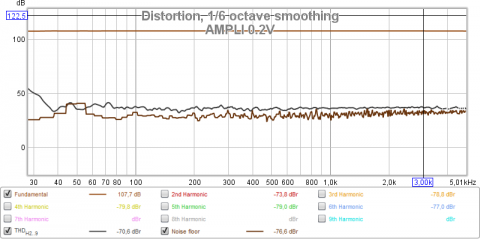

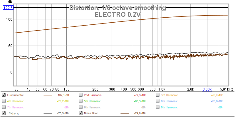

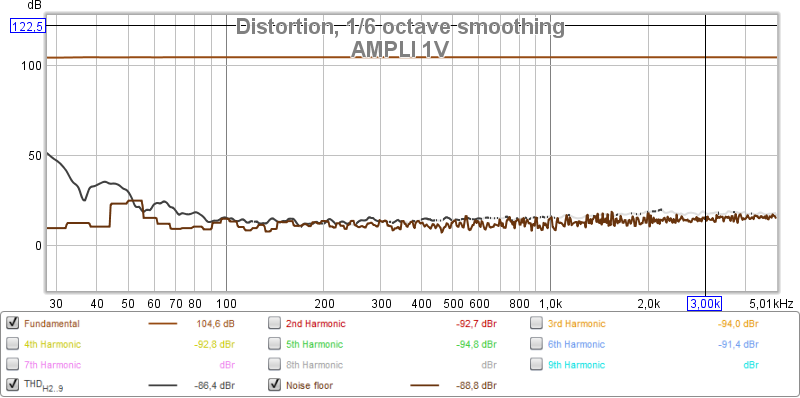

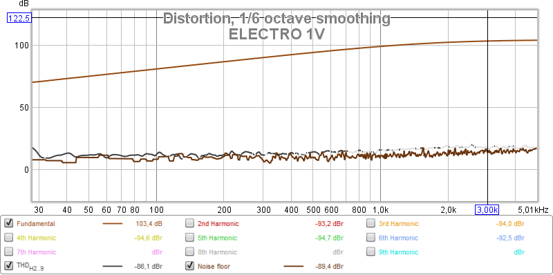

Quelques mesures sans prétentions.
Carte Son EMU-0404 en entrée différentielle, ampli classe D à base de TPA3251 + filtre additionnel avec atténuateur. REW V5.19
J'ai joué sur le gain analogique pour avoir différentes tensions de sortie.
Charge de 8 ohm, si capa, en série avec la charge.
Tout d'abord sous 0.2V
Pas vraiment de différences, il aurait fallu améliorer la chaine de mesure pour avoir un meilleur rapport signal/bruit.

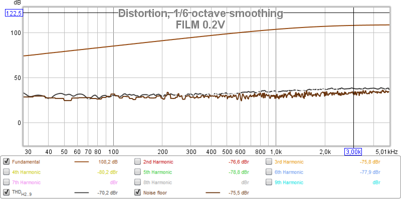

Sous 1V
Toujours rien donc pas mesuré la capa film.

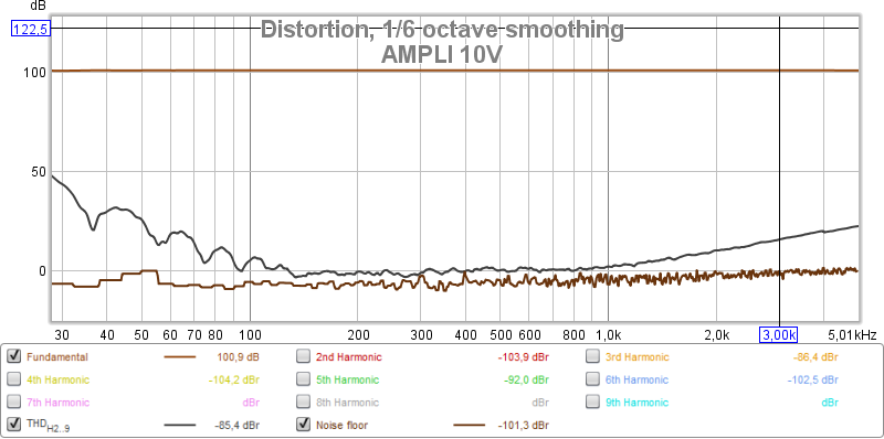

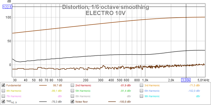

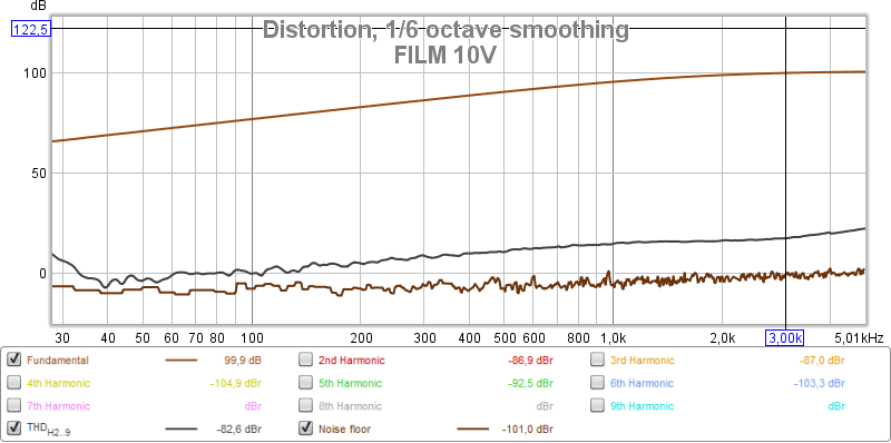

Et enfin sous 10V
Là oui, avantage pour le film.
Faudrait voir à tension plus élevées, mais mon ampli est limité à 20V.
Le Sweep est en 256k donc très court pour ne pas trop stresser l'électro, mais il faudrait voir si elle stresse vraiment et à partir de quel moment.
Bref, c'est un début.
