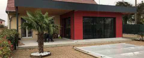

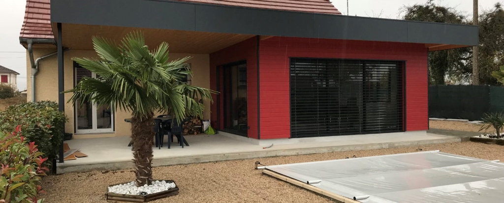

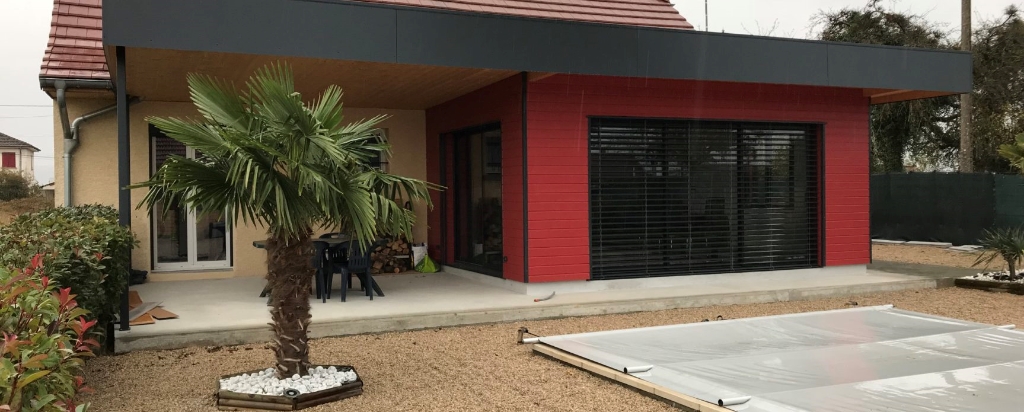

Messagepar GoodNoize » jeu. 28 nov. 2019 08:14
Exactement.
Nous, on habille les bandeaux de toiture terrasse avec :
Alucobond on en met moins, il y faut une quantité mini.
Plus spécialisé revêtement de façade et c'est pas commun chez le particulier.
