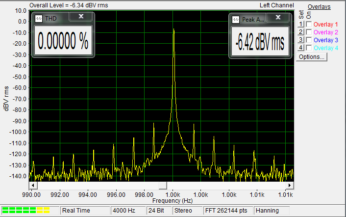

thierryvalk a écrit :On remarque tout de même une différence en USB.
Il y a un élargissement de la raie d’1Khz dans le bas.
Je présume que c’est un peu de jitter.
Oui, j'essaierai d'élargir la définition, au pieds du 1kHz, qu'on voit ce qui se passe exactement.
A suivre.

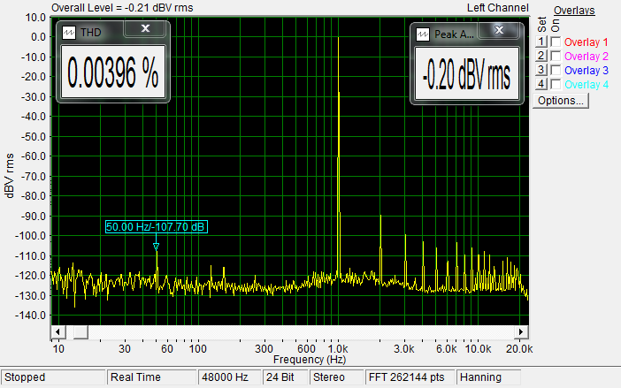

c'est quoi la fenetre, fréq d'échantillonage et taille FFT durant les mesures ?
la forme du pied du pic dépend énormément de la résolution et de la fenetre. Spectra+ est par défaut a 16k pour la FFT c'est un peu court. Je met 262k.
Pour avoir une idée dans l'absolu, on peut comparer:
carte son emu0204 USB en loopback : bruit < -128dBFS selon Spectra+ et disto à 1kHz < 0,0008% (mesuré en 24/96)

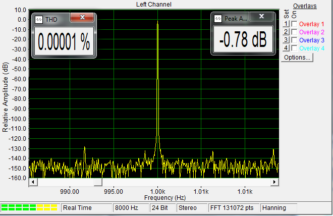

Fenêtre : Hanning, 131072pts, 16 bits, 48k. Même réglage pour toutes les mesures.
Pour avoir le détail du pieds, il faut dilater, par le zoom, et descendre le sampling rate cela améliore la résolution en Hz :
Un truc dans ce genre là (je suis en rebouclage logiciel (entrée stereo mix)):

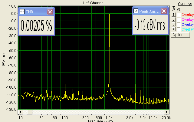

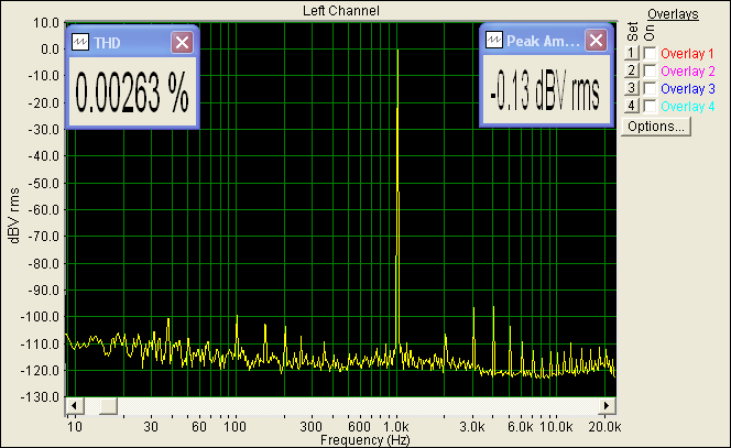

Bon, alors après contres mesures, je rectifie le résultat du DSPIY V2 sur USB.
Le résultat d'hier :
Le résultat de ce soir :pleur4:
On voit que le pied de la raie 1kHz est normal, et comparable aux autres.
En fait, parfois quand j'enregistre la courbe spectralab (copy as bmp), il y a parfois des soubresauts dans le balayage, qui font que la courbe est fausse...
D'habitude je m'en aperçois, mais là je me suis fait avoir....
Mais,

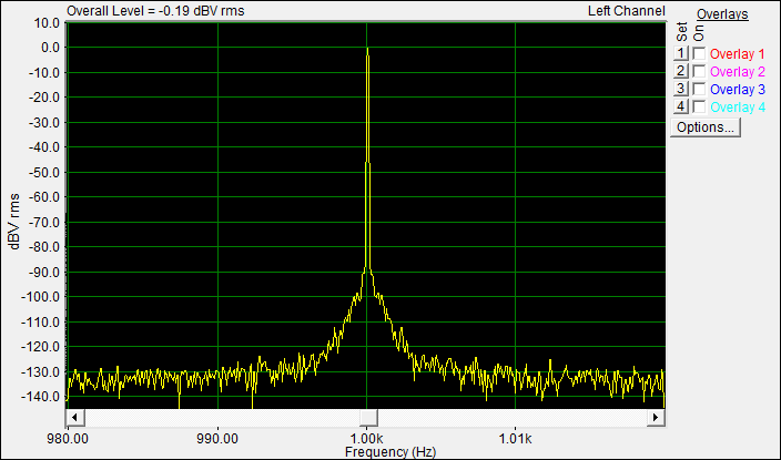

j'en ai profité pour détailler le pieds de raie (je connaissais l'aile, mais pas le pied :) ) en mode analogique et en mode Usb...toujours sur le V2.
Voilà les mesures :
Analogique V2 :
USB V2 :
On a bien du Jitter en Usb...
Est-ce que ça s'entend... :diable:
Il faudra le faire sur le V1 avec l'amanero pour voir...

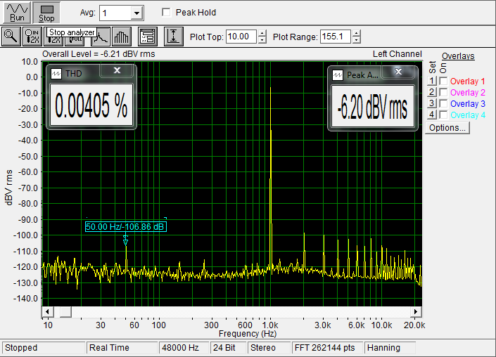

H2 et H3 sont aussi revenus, c’est plus logique.
Si tu n’as pas tout débranché, faire une mesure en diminuant le niveau de quelques dB sur le PC générateur ?
Re: DSPIY V1 et V2 Mesures de disto sur entrées Analogiques et I2S (amaneroV1/UsbV2)
Messagepar philby » jeu. 27 août 2015 17:21
thierryvalk a écrit :Si tu n’as pas tout débranché, faire une mesure en diminuant le niveau de quelques dB sur le PC générateur ?
Tes désirs sont des ordres :amen:

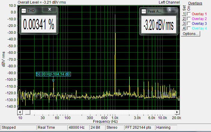

Messagepar philby » jeu. 27 août 2015 18:06
usb à -6dB
Messagepar thierryvalk » jeu. 27 août 2015 18:13
Toujours là le banc de raies, mais elles diminuent de la même manière.
Ce qui est rassurant et donc il faut, à mon avis, une très bonne oreille pour les entendre.
Messagepar alka » jeu. 27 août 2015 19:16
les raies de coté c'est du jitter ? une explication sur le mécanisme ?
ce sont des raies décalées de 1, 3 ou 5Hz p/r à 1000Hz. S'il existe une oreille sur la planete qui a cette résolution, qu'elle se présente ;)

ce que je ne comprend pas c'est que le jitter produise des petites raies sur le signal, qui plus est aussi stables et bien rangées. Ca ne devrait pas ressembler a un bruit ?
je n'ai jamais vu l'effet du jitter dans un spectromètre, je découvre.
Messagepar thierryvalk » jeu. 27 août 2015 19:43
Je découvre aussi.
Je me demande si ce n’est pas lié à la mesure elle-même.
Messagepar alka » jeu. 27 août 2015 19:59
thierryvalk a écrit :Je découvre aussi.
si tu me demandes mon avis je pense aussi a un artefact de mesure. Faut dire que M°Philby pousse le système de mesure dans ses limites.

Messagepar philby » ven. 28 août 2015 06:44
C'est possible, ça ressemble à un battement...
Peut être aussi avec le 48k de la démodulation.
l'écart entre les raies est de 1.5 Hz, et très régulier.
Elles sont en dessous de -90dB...
